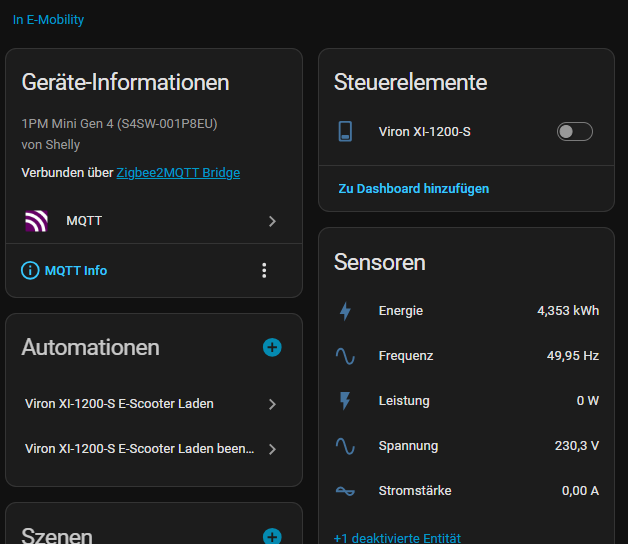

Meiner:
Ich glaube es liegt nicht am ZHA denn er schreibt ja oben
das es erst seit 2 Tagen nicht mehr angezeigt wird.
Es gibt Sensoren und Schalter die bei Z2M mehr von sich preis geben,
deshalb nutze ich ja auch beide Protokolle…
Aber hier liegt ein anderes Problem vor.
