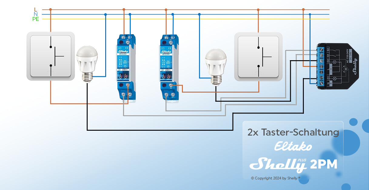

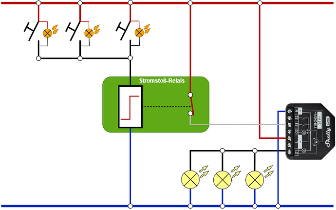

Habe hier den Schaltplan selber nochmals gezeichnet, anhand der Anleitung von Shelly (Siehe beide Zeichnungen) , jedoch verstehe ich die Funktionsweise da nicht ganz, so wie es bei Shelly beschrieben ist:
  • S1 müsste eigentlich an den Ausgang der Taster und „01“ dann weiter an die die Relais-Spule gehen–> so hätte ich es in der Praxis auch angeschlossen und somit (kann) das Orientierungslämpchen auch nicht leuchten
Oder ?

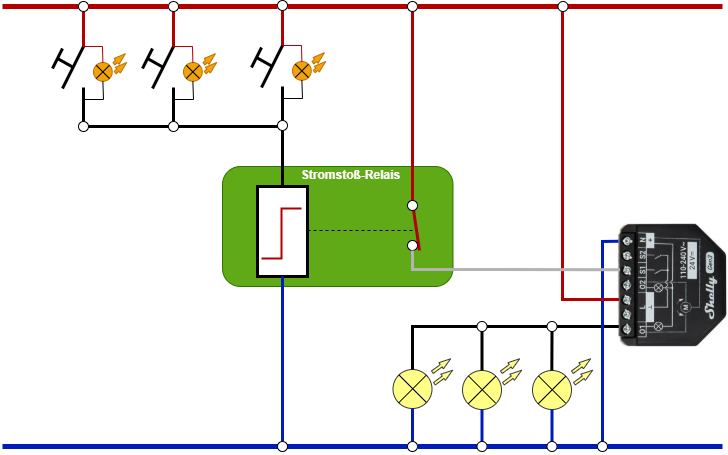

Parallel zu den Tastern geht eigentlich auch nicht, wegen der Verbrauchsmessung der Beleuchtung.
In Serien zur Beleuchtung geht meiner Meinung auch nicht, wegen dem Schalten
Irgendwie habe ich jetzt einen Knoten im Kopf :exploding_head:
