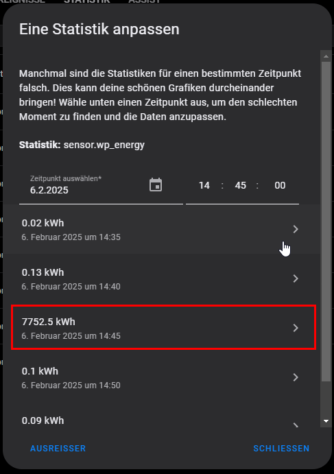

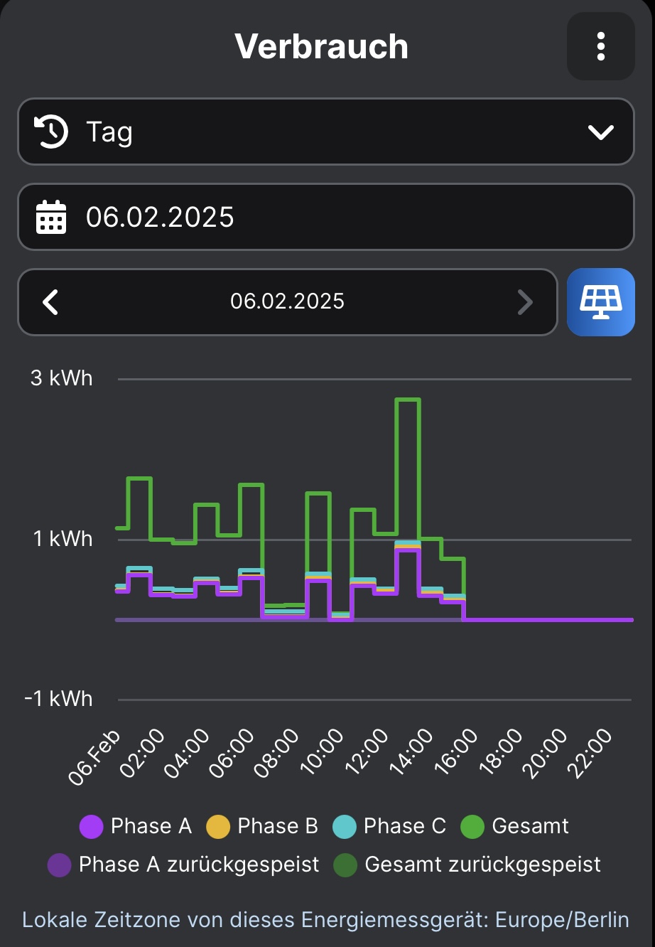

Der sensor.wp_energy hat Statistikwerte die seit ca. 6 Wochen Ausschläge nach oben hat. Die Ausschläge kommen nicht vom Shelly. In der Shelly App kann ich das Verhalten nicht erkennen. Im System habe ich meines Wissens auch keine Veränderungen vorgenommen die so ein Verhalten hervorrufen könnten.
Die Daten korrigiere ich aktuell händisch.
Statistik in HA
Shelly App
Das ist natürlich unschön und im Energy Dashboard nicht hilfreich.

Ja, da hast du vermutlich nen Neustart gemacht oder der Shelly war kurz nicht erreichbar. Wenn ein numerischer Wert erwartet wird und ein Text wie not available kommt, dann kommen die Templates damit nicht klar. Entweder du fügst wie hier im Beitrag ne Gültigkeitsprüfung mit ein. Shelly 3EM in Home Assistant richtig Saldieren – Steuer Dein Leben Das geht aber nur in der configuration.yaml und nicht in template Helfern. Oder du musst solche Fehlwerte wie hier im Video gezeigt löschen:
Danke für denn Tip. Das mit der Gültigkeitsprüfung schaue ich mir mal an.
Komischerweise hat das ca. 1,5 Jahre funktioniert. Deshalb könnte ich mir vorstellen,dass da noch was anderes dahinter steckt.
den Sensor habe ich jetzt wie folgt angepasst und bisher scheint es so zu sein, dass die Ausschläge nicht mehr vorkommen. Danke für den Tip.
