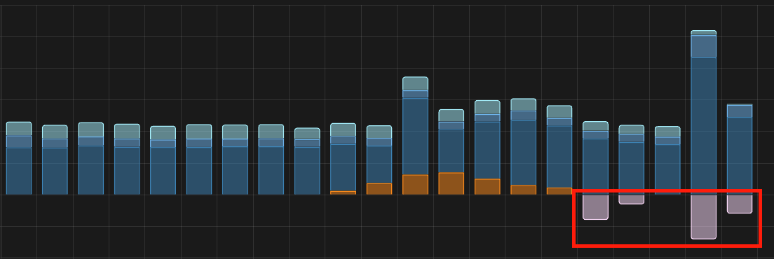

Seitdem zeigt mir der Shelly aber dauernd an, dass ich auf L3 einspeisen würde. Was nicht sein kann, weil es A) auch abends im Dunkeln angezeigt wird und B) das Balkonkraftwerk ja jetzt auf L1 liegt. Außerdem ist die angebliche Einspeisung deutlich höher als das was das BKW überhaupt realistisch produziert.
Interessant finde ich, dass diese „Einspeisung“ nur dann stattfindet wenn im Wohnzimmer der Fernseher läuft (ob hier ein realer Zusammenhang besteht sei mal dahingestellt, ist aber auffällig)

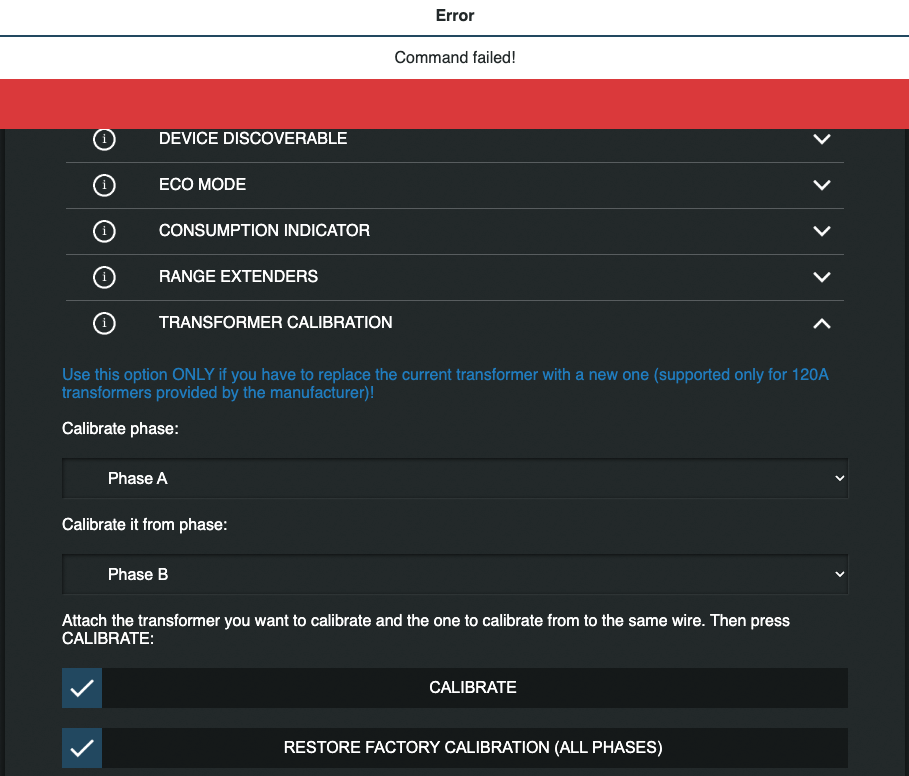

Ich hab bereits versucht im Shelly Webinterface die Kalibrierung auf Werkseinstellungen zurückzusetzen, hier erhalte ich aber immer eine Fehlermeldung:
Auf eine richtige Kalibrierung wo ich die Stromklemmen umklemmen muss hatte ich bis dato keine Lust, weil die UV nicht grade perfekt zugänglich ist.

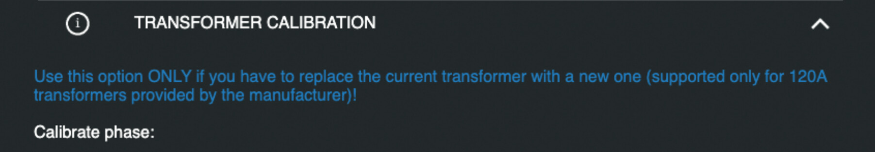

Stromwandler Zuordnung passt doch jetzt nicht mehr :wink:
Und Kalibrieren hilft hier gar nicht, die Wandler sind ab Werk kalibriert.
Eine Warnung gibt es auch
Dafür gibt es auch eine genaue Beschreibung wie das ablaufen muss.
Also nur wenn ein anderer Wandler verbaut werden muss

Die hab ich auch gesehen, ich wollte es nur mal ausprobieren, in der Hoffnung das es Besserung bringt.

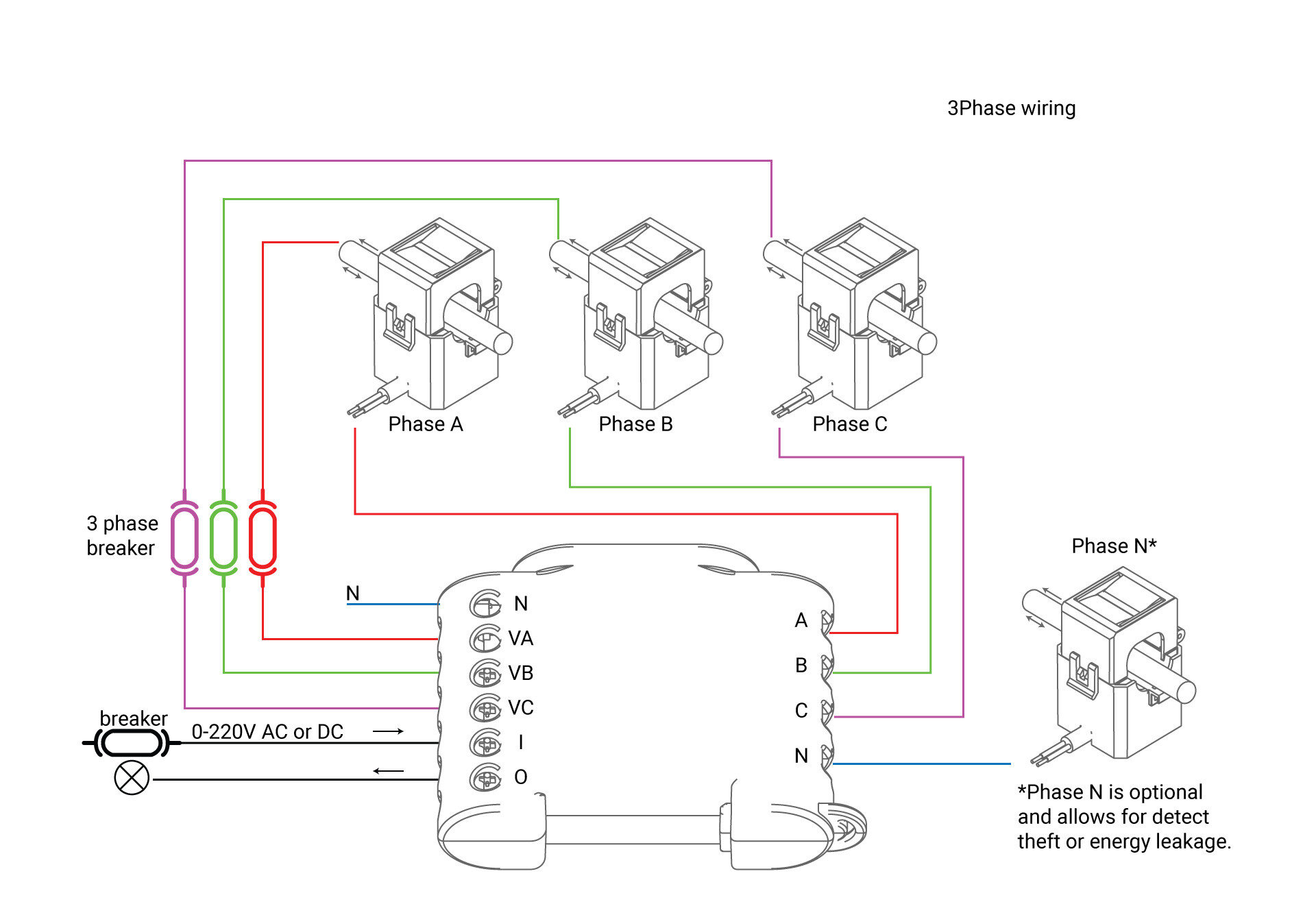

Ja, Wandlerzuordnung siehe Anschlussschema
Quelle: https://www.shelly.com/de/products/shelly-3em?_pos=12&_sid=942a6ee54&_ss=r

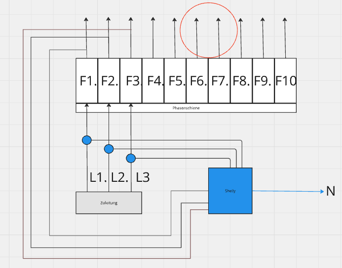

Wie gesagt, daran habe ich nichts verändert. Eine kleine Skizze zum Verständnis:
Die Stromwandler sind direkt an der Zuleitung der UV angebracht. Die einzelnen Adern die direkt angeschlossen sind, gehen von F1, F2 & F3 zum Shelly. Das ist alles so wie es war.
Lediglich die Ableitung von F6 & F7 wurde getauscht. Der Anschluss ist meiner Meinung nach also korrekt.
