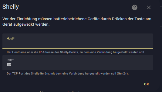

Hallo, ich mache gerade ich erste Schritte mit Home Assistent und möchte die Shellys, die in der Cloud sind integrieren, Wie genau soll das gehen mit der Shelly Integration ? Die Integration dich ich gefunde habe, funzt nur mit Geräten, die im gleichen Netz sind. Angaben bzgl. der Cloud kann ich da keine machen. Kannst Du näher beschreiben, wie das genau funktionieren soll ?

Das Ziel ist es ja, die entfernten Shellies, die bei mir in einem anderen WLAN angebunden sind und über die Shelly App auch steuerbar sind in eine Home Assistant Instanz zu bekommen. Und die lokale Instanz bei mir zu Hause erkennt die Geräte nicht, da sie ja nicht im gleichen WLAN sind. Leider gibt es keine Integration, wo man die Clouddaten einträgt wie zum Besispiel bei Homebridge.
