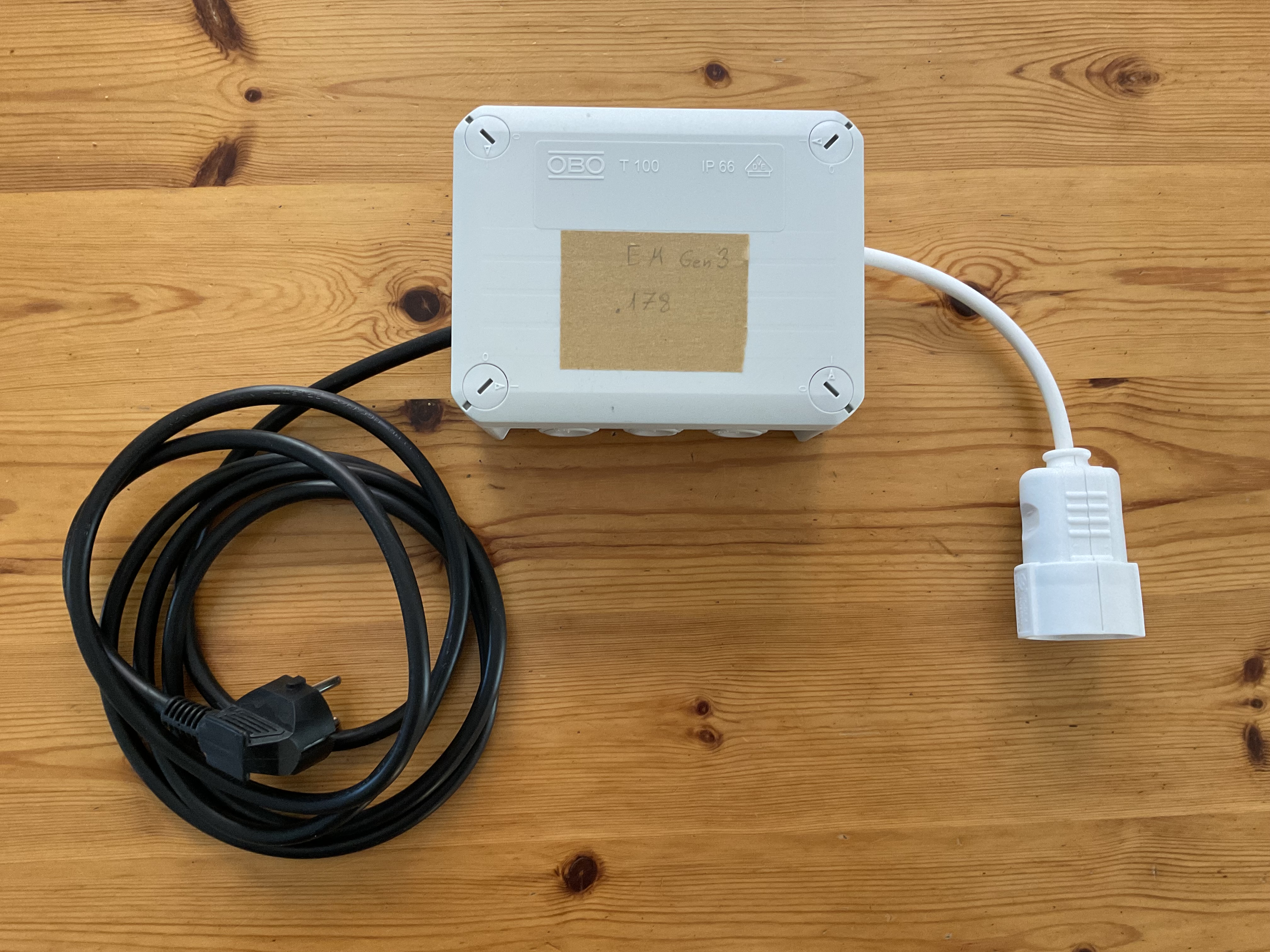

Natürlich ist auch das möglich mit einem Shelly EM Gen3 :grin:
Aber besser in einer Verteilerdose

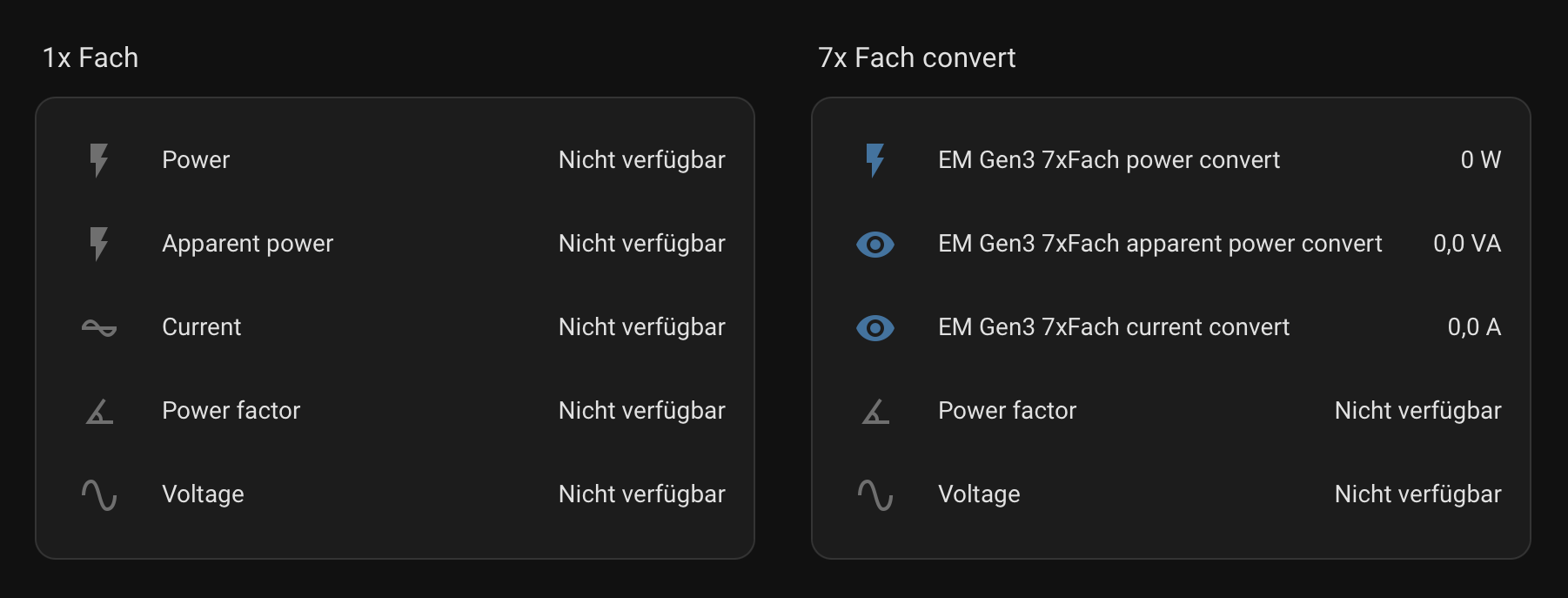

Bei mir werkeln 2 Wandler, einer normal und der andere mit 7Fach (Wicklung)
Und dann wieder in HA umgerechnet => Vorteil: auch kleinere Leistungen können gemessen werden
Er dient eigentlich als Ersatz für meine 4x EM (Gen1)
Aber, warum verwendest du nicht einen Shelly PM Mini Gen3 (Gen4 ist in Pipeline)
Da hier kein Relais verbaut ist sollte er auch gut passen, davon habe ich 6 im Einsatz direkt in der Wandsteckdose.
Möglich ist das natürlich auch in der Zuleitung zum Gerät mit einem Gehäuse:
(hier mit einem 1PM Gen3)
