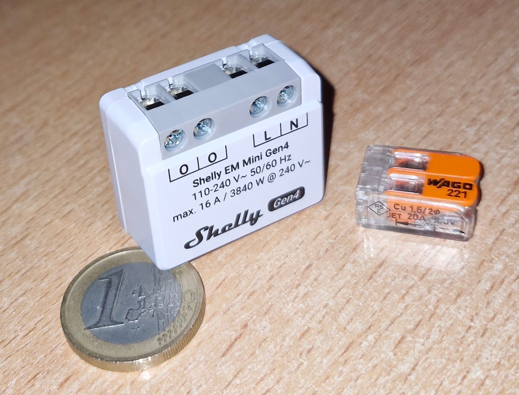

Soeben eingetroffen:
Das ist wirklich sehr klein, müsste in die Steckdose passen.
Wird gleich in die Steckdose an der großen Gefriertruhe eingebaut und getestet.
Dort habe ich bisher einen SmartPlug im Einsatz, der sich aber leider nach einem 1 Sekunden-Stromausfall nicht wieder eingeschaltet hat, obwohl er entsprechend programmiert war. Das wäre fast schiefgegangen. Glücklicherweise habe ich eine Temperaturüberwachung mit einem Zigbee-Thermometer in der Truhe. Die entsprechende Automation hat mich benachrichtigt.
Da der (die,das?) Shelly keinen Kontakt hat, wird das nicht mehr passieren.

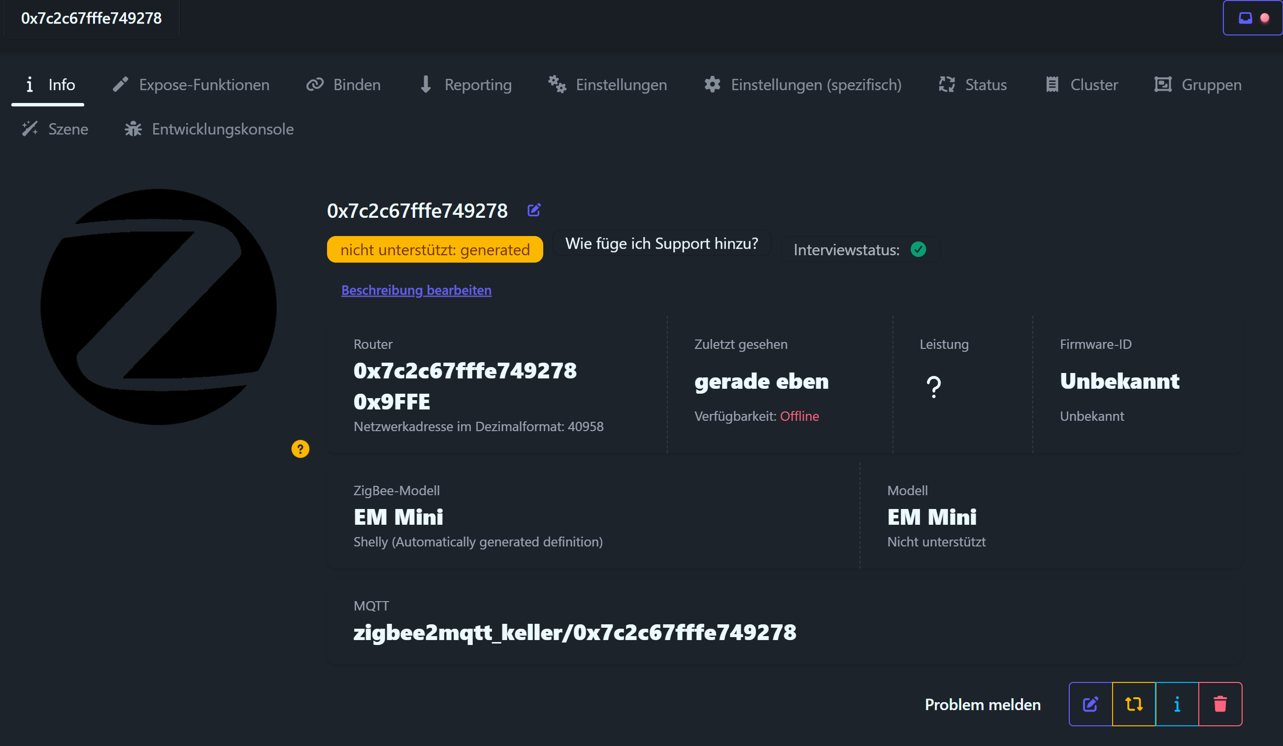

Ich habe den Shelly EM Mini Gen4 in Z2M angemeldet.
Das Gerät ist sichtbar und hat auch einen guten LQI.
Aber es wird nicht richtig erkannt und es werden keine Werte angezeigt.
Über das Web-Interface habe ich die Firmware gecheckt - ist aktuell,
Was nun?
Er ist ja auch noch nicht gelistet
https://www.zigbee2mqtt.io/supported-devices/#v=Shelly
Tippe aber das das nicht lange dauern wird
Na dann bin ich beruhigt.
Danke für den Hinweis.

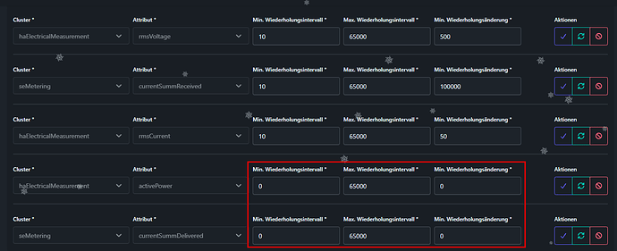

Habe hier zwar einen Shelly (1PM Mini Gen 4) aber auch die Shelly (EM Mini Gen 4)
Z2M ist ja unterstützt
Jetzt hätte ich so zwei drei Fragen zur Konfiguration in Z2M:
1.
egal was ich hier einstelle, ich bekomme keine Kommastellen??
Was ist hier die beste Einstellung damit sofort immer neue Werte kommen?
Habe das erst erst mal (unwissend) so gesetzt, sieht erst einmal gut aus
