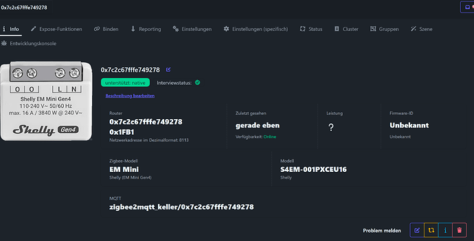

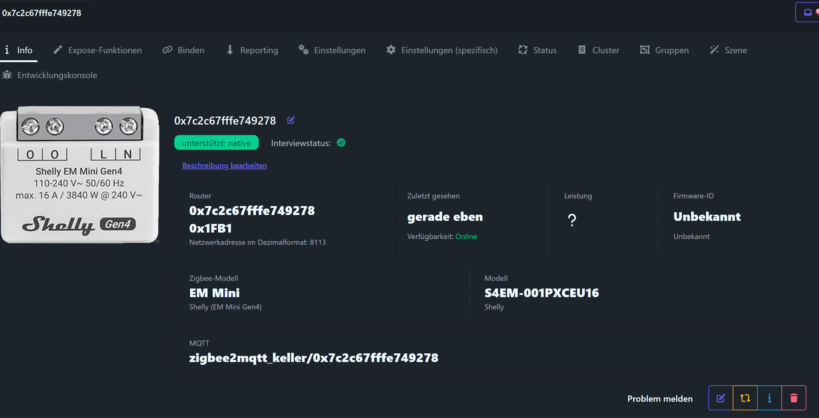

Vermutlich musst du jetzt dein Z2M-Addon auf die Version 2.6.3 updaten.
Ja, du hattest mit deiner Vorhersage Recht. :muscle:
Das habe ich bei meiner allmorgendlichen News-Tour bereits gesehen.
Gleich mal das Shelly-lein an Spannung legen. :blush:

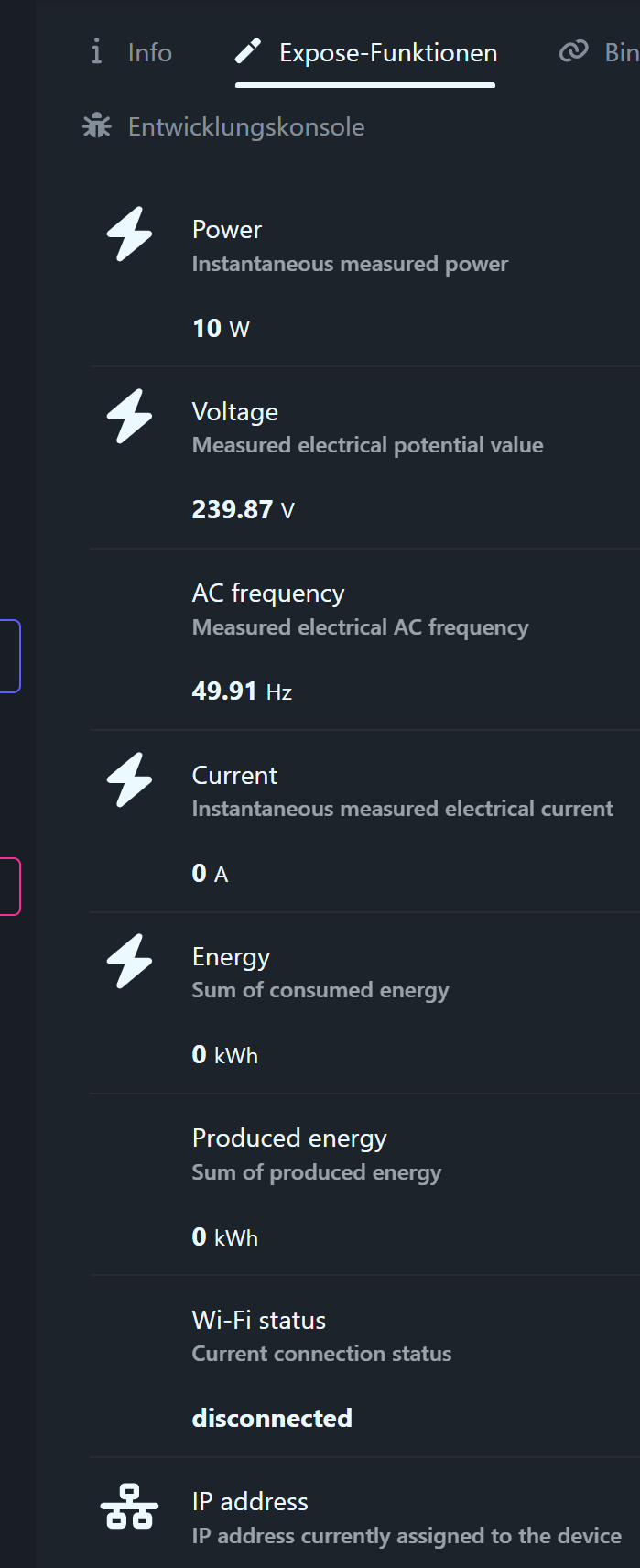

Na also - geht doch! :muscle: :blush:
