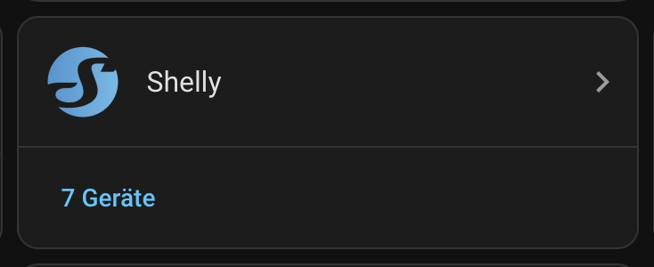

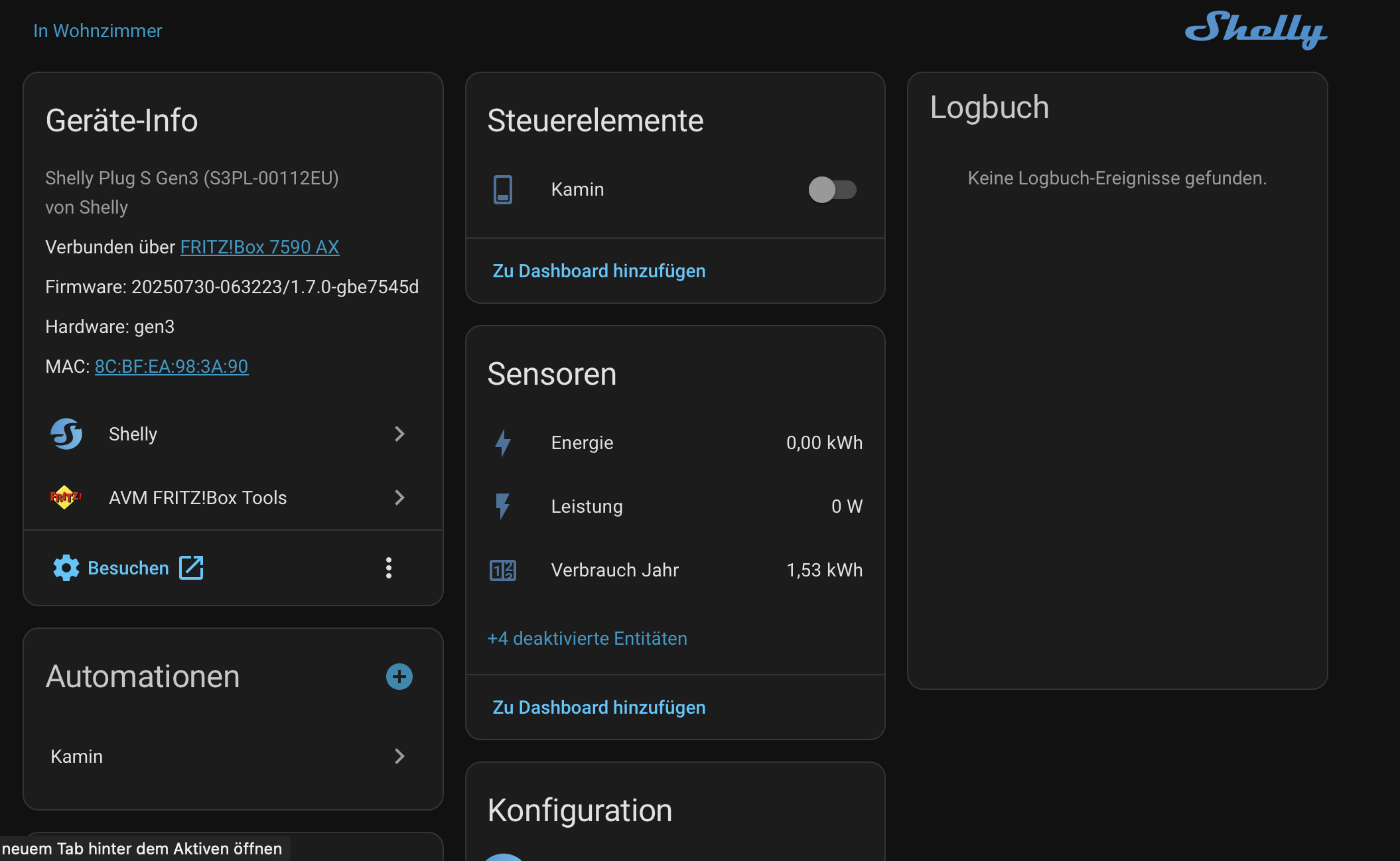

Ich vermute mal, dass du ein Shelly-Gerät über Matter in HA integriert hast. Unter Einstellungen → Geräte & Dienste → Integrationen → Matter findet man tatsächlich nur Ein/Aus. Schau doch aber mal unter Integrationen → Shelly . . .

Gen3 hat (wenn überhaupt) nur Matter over Wifi daher ist die Homeassistant Integration der bessere Weg :victory_hand:

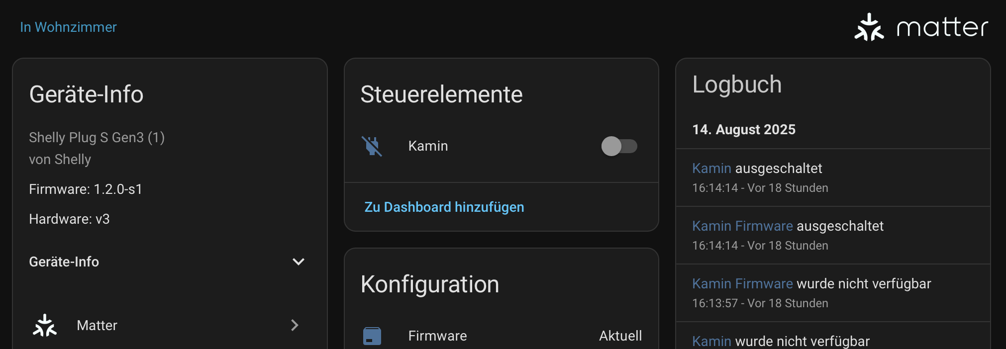

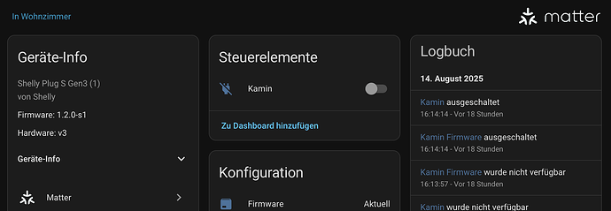

Ich habe aber mehrere Shelly Plug S Gen3 - alle mit Matter.
Ja Matter haben die, aber ausser ein und aus ist da über Matter nicht viel zu machen! Energieverbrauch oder irgendwelche anderen Daten sind da leider nicht zu bekommen.
Ja richtig, unter Integration → Matter nicht.
Aber wie oben schon geschrieben unter Integration → Shelly.
