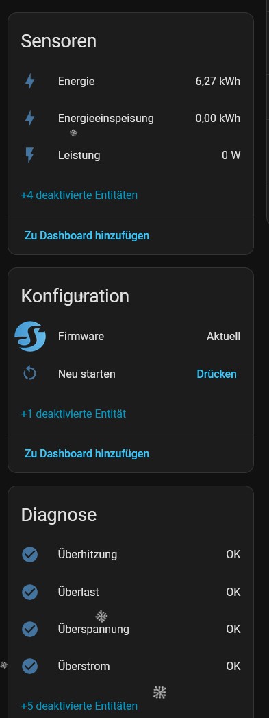

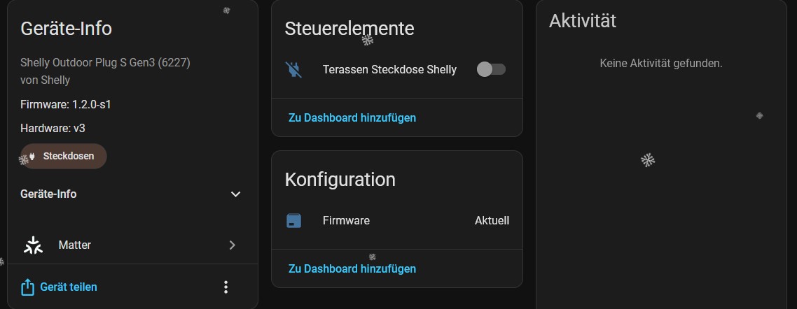

Desweiteren frage ich mich ob es nicht vlt sinnvoller ist die Steckdose in der Shelly Integration zu lassen weil dort habe ich viel mehr infos dazu hänge ich mal 2 Screens an.
Das eine da seht ihr eine Steckdose von dieser Sorte via Matter und eins die in der Shelly Integration ist.
Wie würdet ihr die Steckdose einbinden? Matter oder Shelly Integration?
Danke für eure Hilfe.
Hier die beiden Screens
Matter
Shelly Integration
Ganz einfach diese Methode verwenden :+1:
Diese Integration ist ausgereift in HA
Und Matter ist in deinem Fall auch nur Matter over WLAN (da es ja kein Gen4 ist) und du sieht ja auch das die Integration über Matter dir nicht alle Sensoren anzeigt, da diese (noch) nicht integriert sind und daher abhängig vom Matter Stand sind) Matter muss also auf beiden aktualisiert werden, also HA und im Shelly. Und hier sehe ich ein großes Problem bei Shelly, dieses muss neu ZERTIFIZIERT werden.
Moin
Danke wieder was gelernt. Dann mache ich das so wie du sagst! Dankeschön für die Hilfe.
