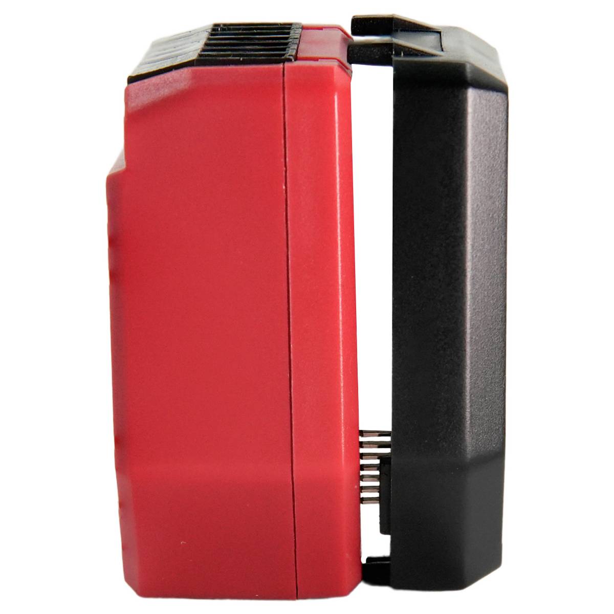

An ein normales Add-on kann man ja bis zu 5 DS18B20 Sensoren anschließen, aber da ich dort kein WLAN habe war meine Überlegung dies über LORA zu verwirklichen. Auf den Bildern des LORA Add-on sehe ich aber keine Anschlussklemmen und auf ein “normales” Add-on kann man kein Lora Add-on draufmachen ?!?
Dann benötigst du einen weiteren Shelly der dann am Range Extender des anderen verbunden wird
Und dann wahrscheinlich noch mit virtuellen Verbindung im Lora Shelly
Glaube ich hatte ein Video gesehen
Sieht dann so aus.
Aber so kann ich ja keinen Temperatursensor DS18B20 anschließen, oder doch?
Vorne am Shelly.
Lora ist ja nur das Funkmodul ( Add-on ) was hinter dem Shelly eingeklickt wird.
wie muss ich dann am Shelly den Sensor anschließen? Lese sonst meistens, dass das add-on zwingend nötig ist wegen der Spannungsversorgung und dem Wiederstand zwischen Daten- und VCC-Leitung

Danke für den Link, aber auch in diesem Beitrag ist doch beschrieben, dann es nur mit dem Add-on geht, wenn ich jedoch das Add-on an den Shelly dran mache, dann kann ich das Lora Add-on nicht mehr draufpacken
Richtig :+1:
Ich schrieb ja schon das du einen weiteren Shelly benötigst
Sorry, jetzt steh ich komplett auf dem Schlauch. Du meinst ein Shelly mit Lora Add-on und ein Shelly mit dem normalen Add-on? Wie bekomme ich dann die Temperatur in die App?
