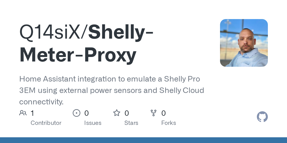

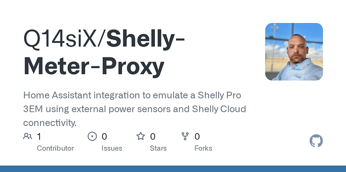

Open Source und GitHub
Ich habe mich entschieden, die Integration öffentlich auf GitHub bereitzustellen.
Damit können auch andere Nutzer die Integration ausprobieren, ihre Erfahrungen teilen und Verbesserungsvorschläge einbringen.
GitHub-Repository:
Die README.md sowie die RELEASE.md stehen in deutscher und englischer Sprache zur Verfügung.
Auch die Integration selbst unterstützt beide Sprachen.
Die erste veröffentlichte Version trägt die Versionsnummer:
20261023.233307
Die Installation ist manuell über den Ordner custom_components/shelly_meter_proxy möglich. Eine Aufnahme in den offiziellen Home-Assistant-Integrationskatalog ist damit nicht verbunden.
