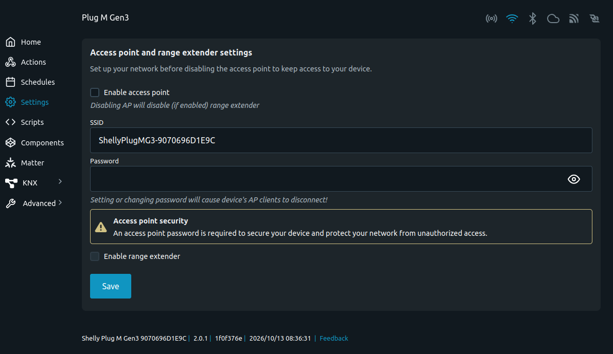

Ja uns Nein, wenn man den Shelly einrichten dann macht er einen AP auf wo man die Einbindung ins eigene Netzwerk machen kann. Aber wenn man auf das Shelly WebIf geht dort findet man unter Settings → Network settings auch noch einen Punkt mit Access point and range extender settings und wenn man das einrichtet kann man damit sein WLAN erweitern so wie das jetzt verstehe.
Was sind da die Reichweiten wie weit können da die Geräte auseinander sein. Mir geht es nicht darum um große Daten zu übersenden sonder nur für kleine Datenpakete.

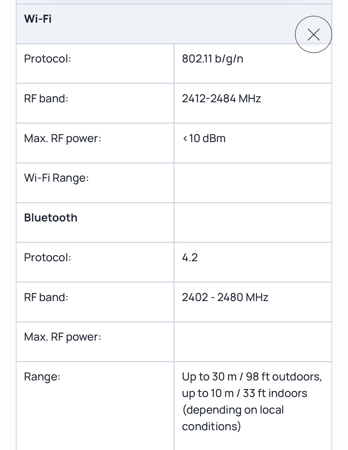

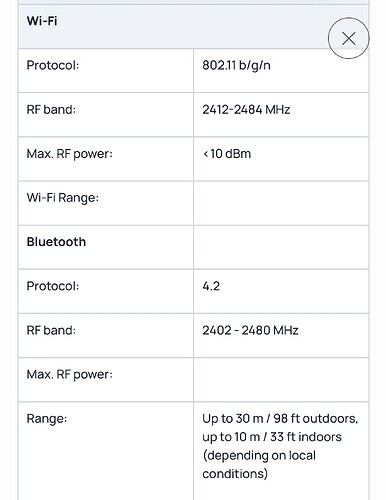

Das steht auf der Hersteller Seite
Shelly Plug PM Gen 3
