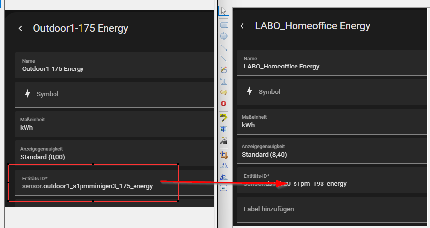

Mein Gedanke war einfach die Entitäts-ID zu tauschen und dann in den Entwicklerwerkzeugen den dann negativen kWh Eintrag zu ändern. Aber ob das funktioniert? Ich wette jedenfalls das jemand anderes vor mir das Problem hatte. :stuck_out_tongue: Aber Dein Ansatz klingt auch schlüssig.
Alle Entitäten des Kapputten Shellys notieren
Def. Dann in HA entfernen und einmal neu starten
Dann dem neuen Shelly dann die alten Entitäten geben und etwas warten
Fertig
Dann kannst du ggf in den Entickler Werkzeugen die anderen Statistk Daten entfernen

Entitäten umbenennen war ja auch mein Plan, nur habe ich so einen Fall noch nicht gehabt und wer gibt schon gerne seine Statistiken auf. Ich betrachte es auch ein wenig als Generalprobe, mein EM3 soll irgendwann auch noch getauscht werden. Von daher ist die Bestätigung von @Dreckfresse natürlich gut. OT: Ich hab gedacht ich habe schon einen bescheuerten Nick, aber du hast dir ja richtig mühe gegeben. :smiley:
Ja! habe das schon oft gemacht
kann aber der Themenersteller ja bestimmt dann auch bestätigen :crossed_fingers:
Vorgehensweise mal kurz:
Der ist sozusagen defekt
notieren
def. Gerät jetzt Löschen
jetzt in den neuen gehen und dann die alte Entitäts-ID dort eingeben
Und alle sind Glücklich
Der ist Toll :grin: :upside_down_face: => aber ist hilfsbereit :crossed_fingers:
(manchmal hihi)
OT ende

So wie es aussieht wurde die Entität übernommen. Steht jetzt halt bei 0,00 kWh Verbrauch. Einen negativen Verbrauch im Energiedashboard konnte ich nicht feststellen, also gibt es bisher auch nichts zu korrigieren. Bin gespannt ob sich das noch mal ändert, wenn tatsächlicher Verbrauch vorhanden ist. Natürlich gebe ich da noch eine Rückmeldung und trage dann das Thema auch als gelöst ein. Ich bin Optimistisch. :smiley:
