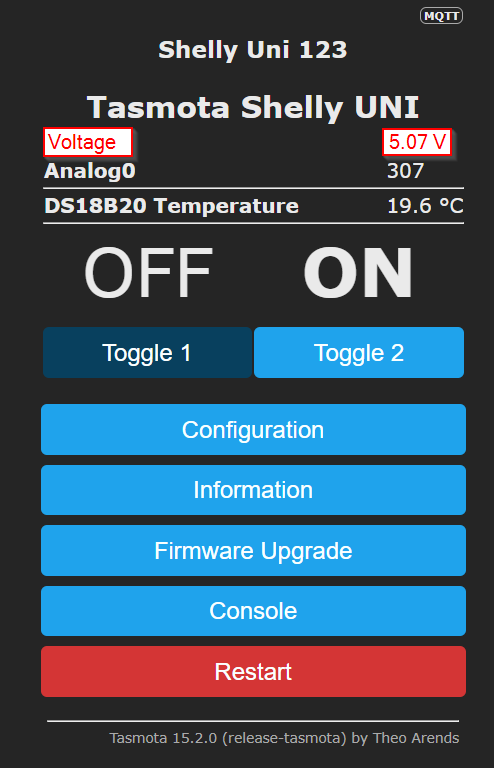

ich habe einen alten Shelly UNI (Gen1) auf Tasmota (OTA) geflasht
jetzt habe ich natürlich Stolperstellen:
der Analog IN zeigt mir z.B. einen Wert von 307 an, das entspricht mit einem Multiplikator von 0.01653 bekomme ich den richtigen Volt Wert von 5,07V
in HA ist das ja kein Problem für mich das umzusetzen mit einem Template Sensor
{{(states('sensor.tasmota_shelly_uni_123_analog_a0') | float(0)) *0.01653}}
jetzt hätte ich natürlich gerne diesen Wert in Tasmota berechnet und angezeigt :v:
kann mir von euch jemand helfen?
Console zeigt mir: „ANALOG“:{„A0“:307} und daraus einen neuen berechneten Sensor mit dem Multiplikator 0.01653 => und daraus 5,07V
also so, und der Analog0 muss natürlich dort nicht mehr angezeigt werden

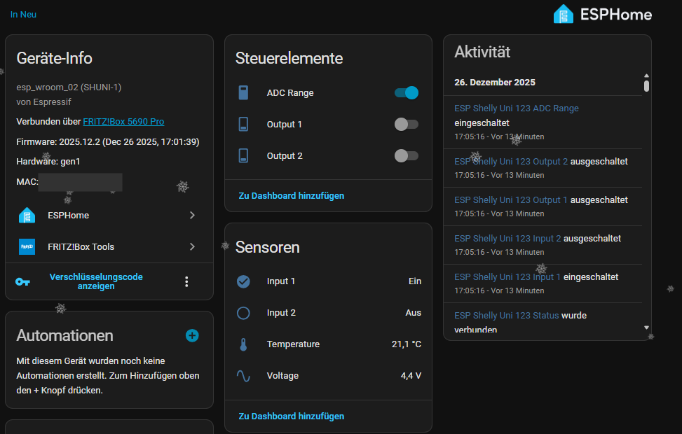

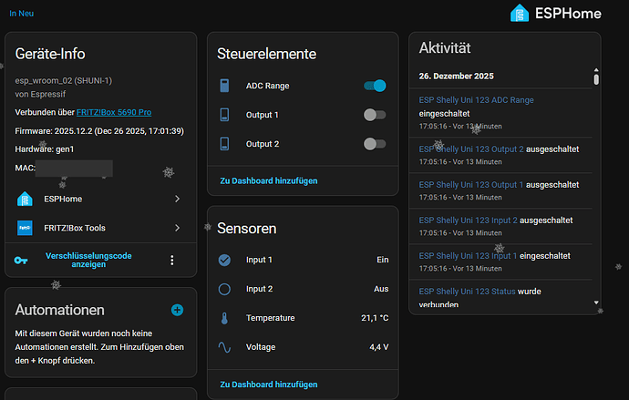

Da ich gestern auch gelesen habe das es in ESPHome gehen soll habe ich mit vielen Umwegen den Shelly UNI über Tasmota geflasht mit einem ESPHome image
und zum Glück hatte ich noch einen Umsetzer für den DS18B20 um die adresse einzutragen (er wollte es nicht im Log anzeigen)
