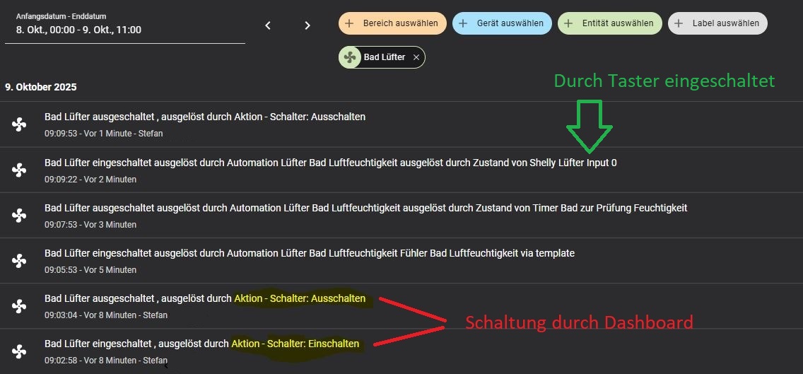

Ist möchte bei einem Shelly Relais (Shelly 1 Mini Gen3 ) unterscheiden wer geschaltet hat. Bei einem angeschlossen Taster (über Input 0) kann das ja recht einfach festgestellt werden.

Ich brauche für eine Automation noch einen anderen Trigger. Ich würde gerne feststellen, ob über das Dashboard geschaltet wurde. Siehe Screenshot.
Hat jemand eine Idee für mein Problem aka Knoten :thinking:

Du kannst für deine Automation „Lüfter Bad“ einen numerischen Helfer anlegen
in der Automation setzt du z.B. im „DANN“ den Wert des Helfers auf 1 (und bei Aus auf 0)
Dann weißt du das die Automation das geschaltet hat (für was auch immer)

Habe meine Automation nochmal überarbeitet und festgestellt, dass ich sie viel zu kompliziert erstellt habe :grimacing: Jetzt läuft es so wie es soll.
