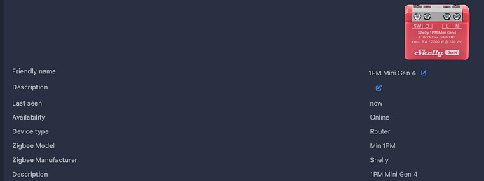

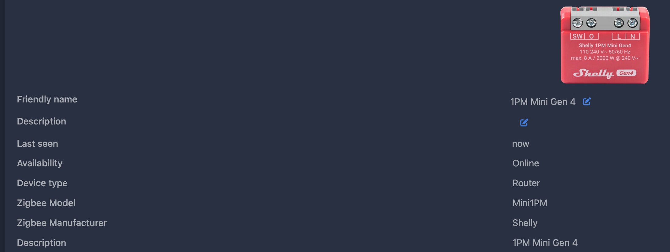

Bist Du sicher? Ich habe das bisher so verstanden, dass alle Zigbee-Geräte die am Strom (keine Batterie) hängen als Zigbee Router laufen, (wzb. auch Steckdosen) und damit das Mesh erweitern.
… und bei den Gen 4 steht: „…WLAN- und Zigbee-Reichweiten Extender & Bluetooth-Gateway“
War Hub der falsche Begriff von mir!?
Die Gen4 sind definitiv Router
