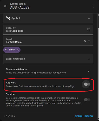

Ich habe im Zuge von neuen Skripten einige alte deaktiviert.
Damit verschwindet auch der Schalter „sichtbar“ und die DInger sind weg!
Wie finde ich solche „deaktivierten“ Skripte wieder?

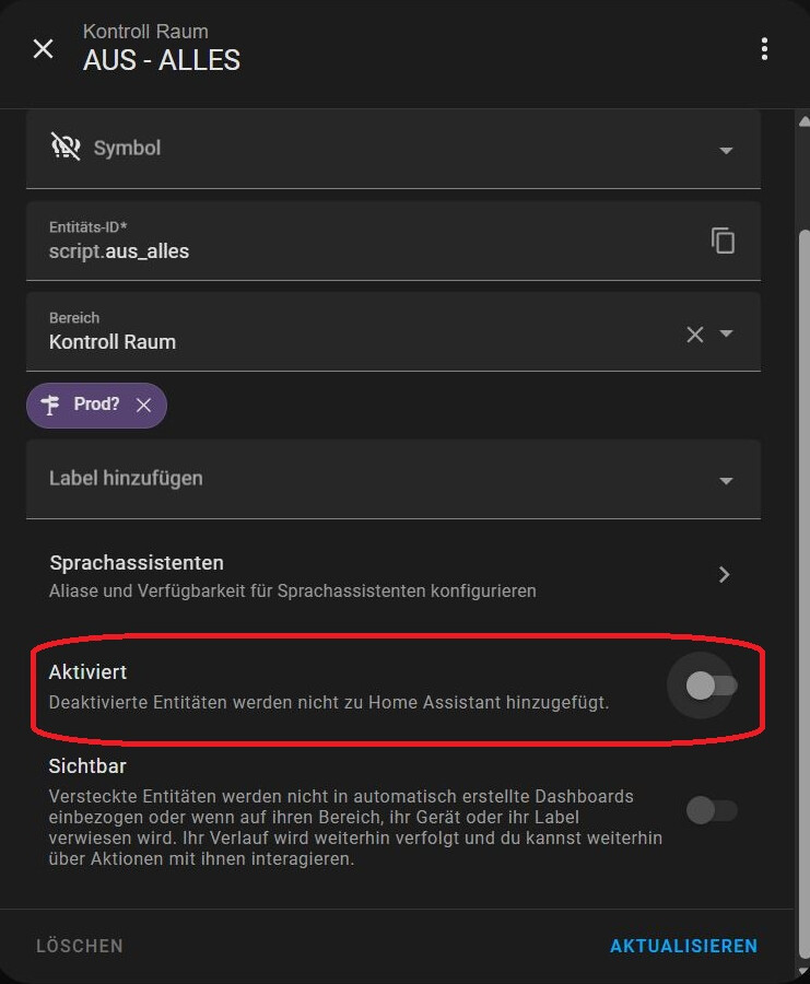

Hi, indem du sie einfach wieder aktivierst und dann kannst du sie auch wieder sichtbar machen. So sind sie halt deaktiviert, also noch im System vorhanden, aber nicht sichtbar. Das klappt natürlich nur solange sie nicht gelöscht wurden.

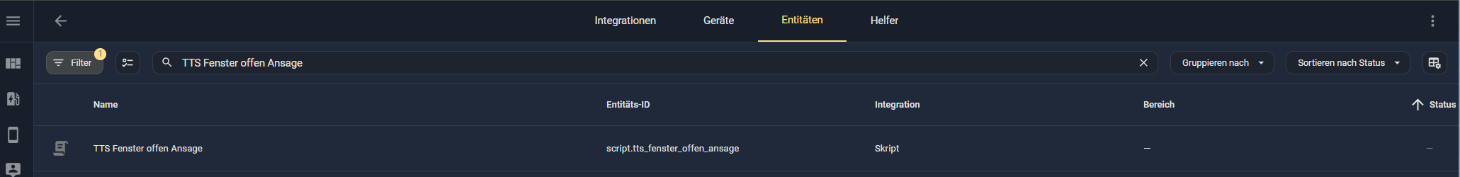

Unter Einstellungen, Geräte, Entitäten und dort nach dem Namen des Scripts suchen und dann wieder aktivieren.
Hab leider den Namen nicht mehr gewußt, war etwas voreilig!!
Habs inzwischen aber gefunden!
Wenn man in den Entitäten nach „script.“ sucht und dann nach ausgeblendeten sortiert, findet man sie auch ohne den Namen zu wissen
