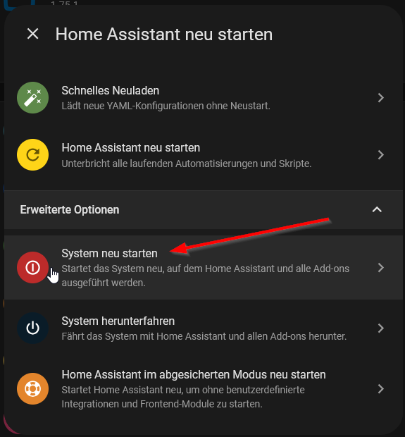

Hast du HA mal komplett neugestartet?
Ja, mehrfach. HA, den Raspi, ich hab den Stick auch mal rein und rausgesteckt…
