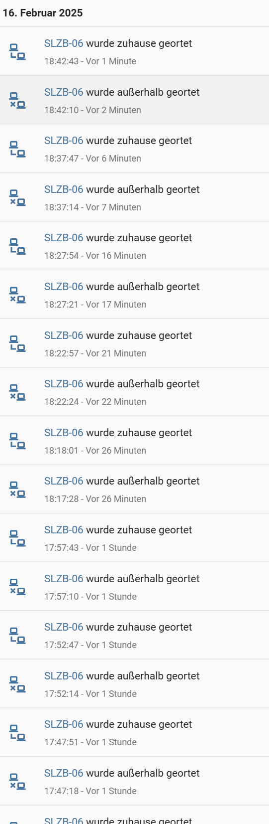

ich betreibe HA mit dem Zigbee Koordinator SLZB-06. Dieser Stick ist an meine Fritzbox via LAN Kabel (POE mit Power- Injector) angeschlossen.
Insgesamt funktioniert das Setup zusammen mit Z2M sehr gut, doch ich habe hin und wieder das Problem, dass ich das Gefühl habe Befehle kommen manchmal nicht durch.
Im HA Log kann ich sehen dass der Stick seltsamer Weise viele Male am Tag den Kontakt zur Fritz.box verliert.
