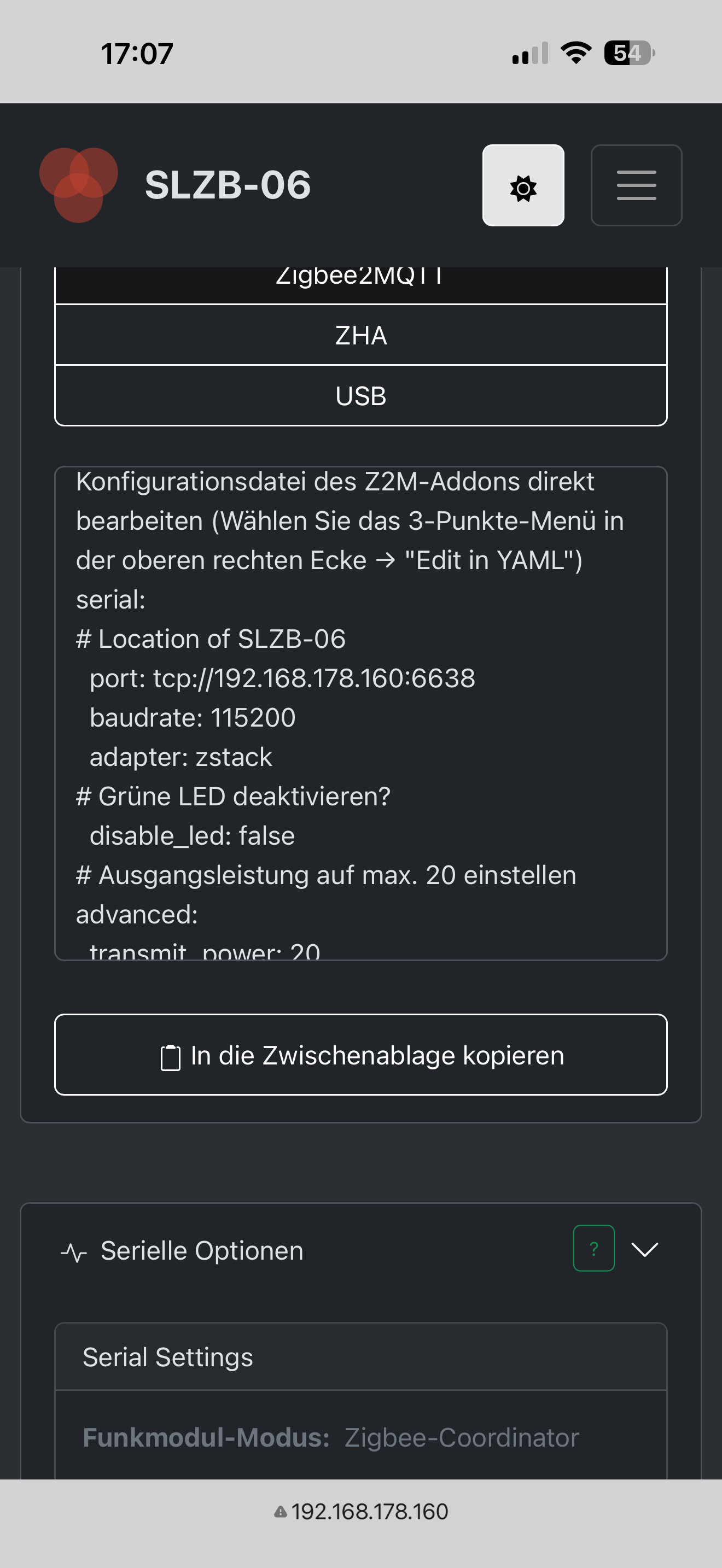

1. Das betroffene Gerät („Ladung Kirsten Dell“) neustarten / neu koppeln
  • Das Gerät 0xa4c138fd3135681b stromlos machen (ausstecken bzw. Batterie für 10 Sekunden entnehmen).
  • Sollte es danach weiterhin den Fehler werfen, das Gerät kurz aus Zigbee2MQTT entfernen und am Zielort neu anlernen.

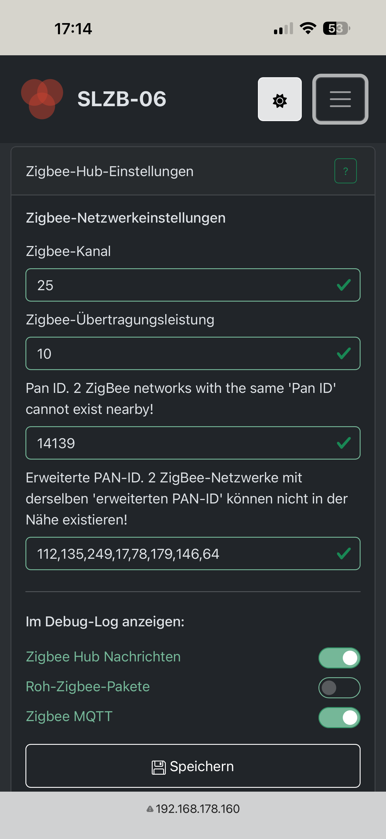

2. Sendeleistung (Transmit Power) des SLZB-06 anpassen
Ein zu stark eingestellter SLZB-06 (z. B. auf maximalen 20 dBm) führt oft dazu, dass Endgeräte den Koordinator zwar perfekt „hören“, ihre eigenen kleinen Antennen die Antwort aber nicht mehr zurück zum Koordinator senden können (asymmetrisches Link-Budget).
  • In der Weboberfläche des SLZB-06 unter Zigbee Settings die Transmit Power (TX Power) auf 9 dBm bis maximal 14 dBm reduzieren.

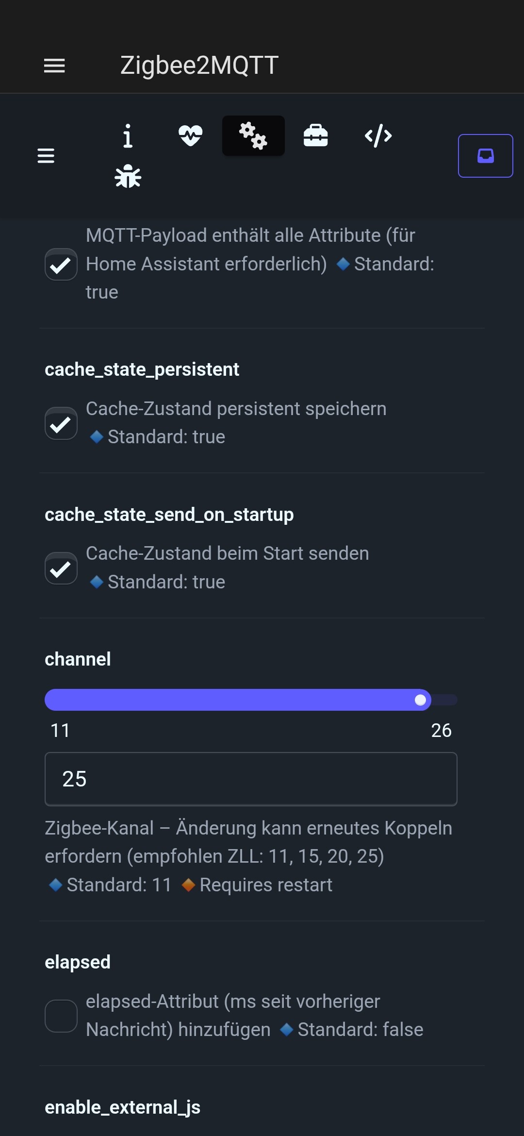

3. Zigbee-Kanal und WLAN-Überlappung prüfen
Sehr häufig entstehen gestaute MAC-Puffer durch Funkstörungen durch 2,4 GHz WLAN:
  • Empfohlen: Zigbee-Kanal 11, 15, 20 oder 25.
  • Wenn das Haus-WLAN auf Kanal 1, 6 oder 11 läuft, den Zigbee-Kanal so wählen, dass er im Frequenzbereich dazwischen liegt (z. B. Zigbee Ch. 15 bei WLAN Ch. 1, oder Zigbee Ch. 25 bei WLAN Ch. 11).

so, Ladung Kirsten Dell erst mal gelöscht und entfernt
Andere Stromversorgung eingebaut.
2 zusätzliche Router eingebaut
Leistung auf 14 DB in der yaml von zigbee geändert

Ganz ehrlich, ich würde versuchen zuletzt den Zigbee Kanal zu ändern, spiele lieber mit dem Wlan Kanal rum, Wlan Geräte verzeihen dir viel leichter den Wechsel als Zigbee Endgeräte.
Der Stick sagt dir die Empfohlenen Config.
Am Stick direkt kannst du den Kanal ändern, aber wie gesagt, es wäre das letzte was ich tun würde.

Das sieht nicht richtig aus.
Es muss schon channel: davor stehen.
Es geht auch in den Einstellungen von zigbee2mqtt unter Einstellungen.

Dee Kanal wird am SLZB-06 Stick eingestellt
Kannst du das bitte näher beschreiben?
Es liest sich so, als ob am SLZB-06 DIP-Schalter wären, was natürlich nicht der Fall ist.
EDIT: Ahh, jetzt habe ich es erst gesehen. Du meinst im Web-Interface vom Stick. Ok, so habe ich es noch nicht gemacht.
Der SLZB hat ein Webserver und wird über die Oberfläche eingestellt und meine Bilder sind da her.
genau da habe ich auch andere Einstellungen und das update vorgenommen. Was mich wundert wenn die Probleme mit Zigbee auftretten und ich den Stick via Webserver boote bleiben die Probleme bestehen. Ziehe und stecke ich ihn neu dann läuft alles wieder hoch…habe feste IP beim Router für den Stick und beim Stick selbst alle Daten eingetragen.
