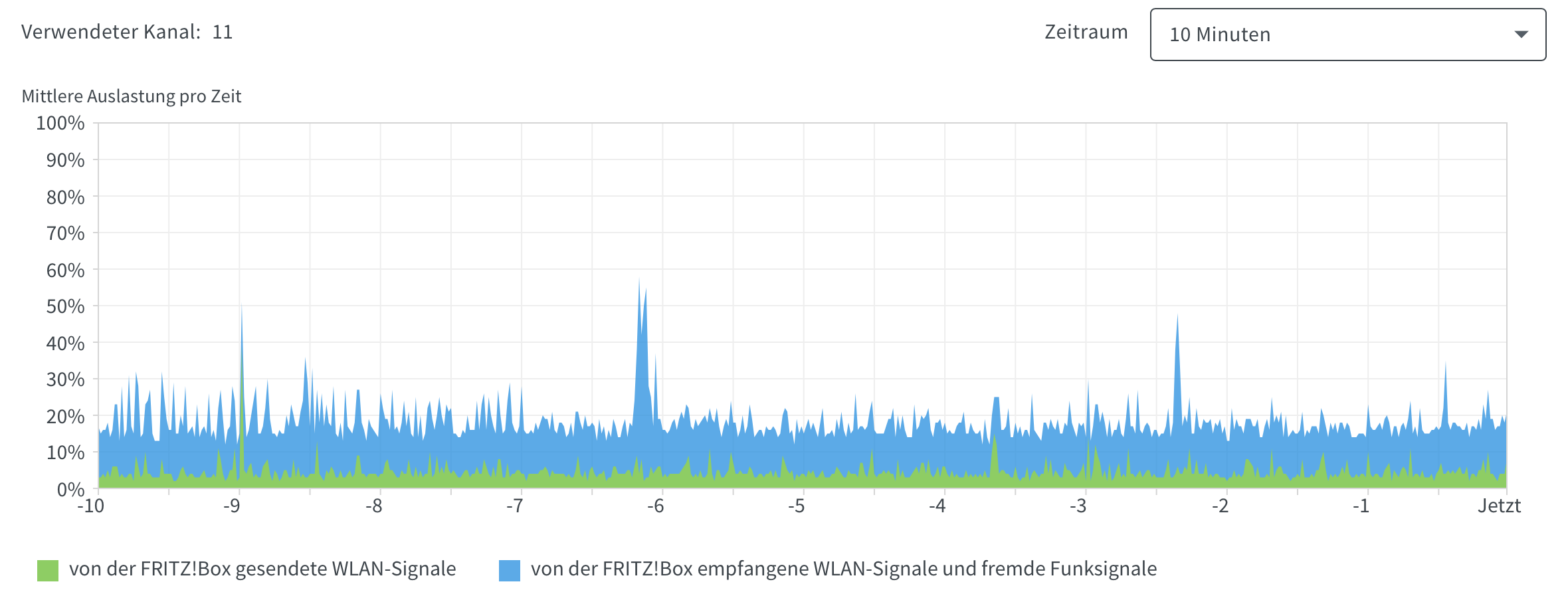

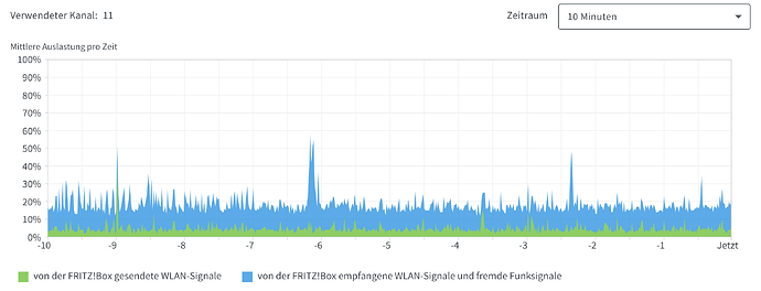

Auf welchem Kanal funkt dein Zigbee und welche Kanäle benutzt dein WLan? Die sollten möglichst weit auseinander liegen!?
Zigbee liegt auf 11 und WLan auf 11, das sollte also passen.

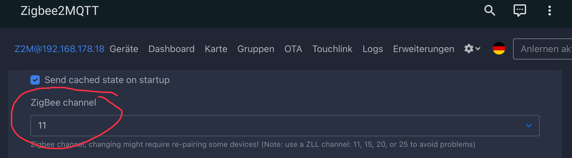

Kannst Du mir das mal erklären? Ich bin auch relativ neu mit Zigbee unterwegs.
Meine 5690 Pro ist fest im 2,4 GHz auf Kanal 11
Mein SLZB-06M ist ebenso (Standard) auf Kanal 11
Sollte ich das ändern?
Und kann ich das dann hier ändern?
Ok, hier mal eine versuchte „grafische“ Darstellung deines Setup’s.
11 ist nicht gleich 11 da die Kanäle im W-Lan „breiter“ sind!
WLAN-Kanäle (2,4 GHz):
1--------------------- 6 -------------------- 11
└──────────WLAN──────────┘
Zigbee-Kanäle:
11 12 13 14 15 16 17 18 19 20 21 22 23 24 25 26
└── Zigbee ──┘
11 und 11 ist also eine gute Wahl, es sollte keine Störungen geben!
