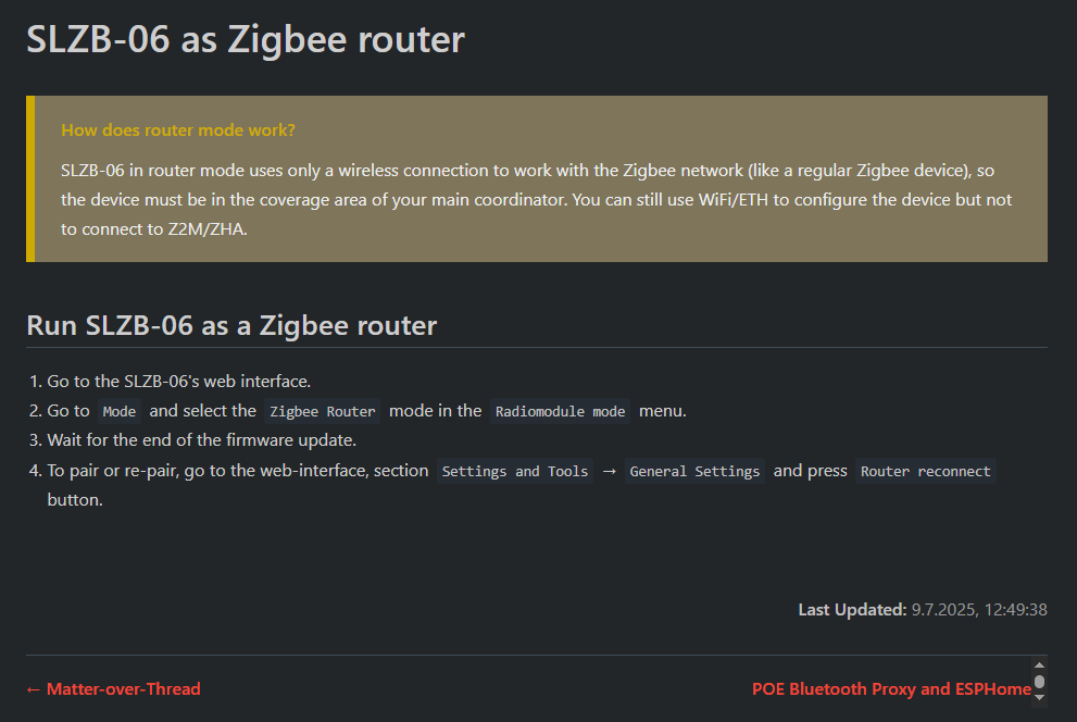

Ja das geht, du musst dann den Adapter als Router konfigurieren dann kannst du darüber dein Zigbee-Netzwerk erweitern.
hab es zwar selbst noch nicht gemacht, ist aber auch bei mir in Planung.
Ich glaube das geht so nicht.
Denn der Router funkt ja auf dem ZigBee Netz. Ich glaube der macht mit dem Ethernet dann nichts.
Denn die IP wird ja nur genutzt, um den bei ZigBee2MQTT einzurichten. Und das geht nur beim coordinator.

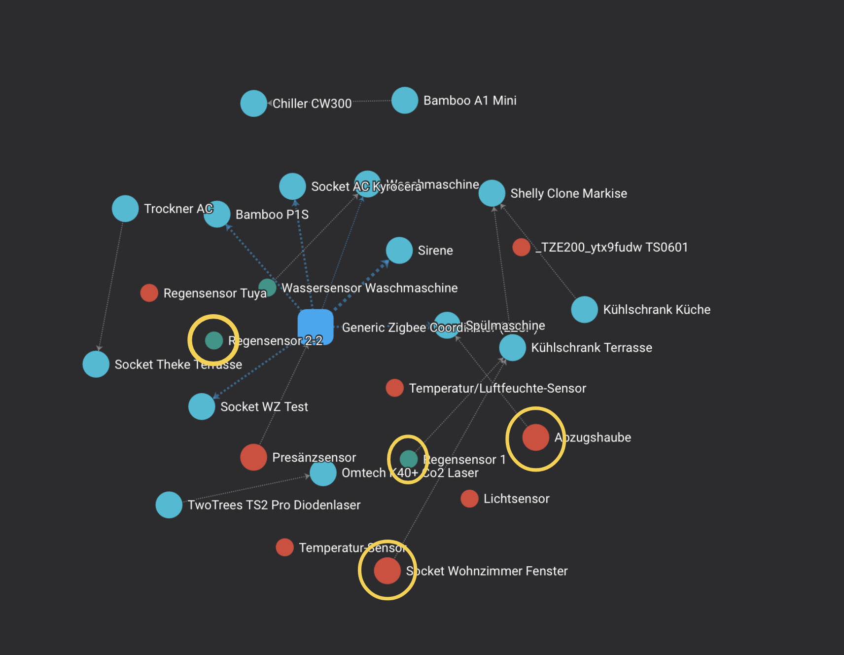

Schaut mal bitte auf die Map. Ich habe empfang draußen. Kühlschrank Terrasse, Shelly Clone und Socket Theke befinden sich im Aussenbereich. Gedacht war das der Socket WZ Fenster zum Socket Kühlschrank Terrasse eine Verbindung aufbaut. Die liegen nur ca 50cm auseinander mit einer Glasfront dazwischen. Offensichtlich hat WZ Fenster den Geist aufgegeben. Beide Regensensoren liegen aktuell auf dem Terassentisch ca 40cm neben Socket Kühlschrank Terrasse. Regensensor 2-2 baut gar keine Verbindung auf und Regensensor 1 baut über Kühlschrank Terrasse und Shelly Clone > durch, entweder das Fenster, oder durch die Hausaussenwand eine Verbindung zum Socket Kühlschrank Küche auf. Shelly Clone bis zum Kühlschrank Küche durch die wand gerechnet ca 30 cm. Socket Abzugshaube ging von heute auf morgen auch nicht mehr (Verbindung). Die restl roten Geräte sind nicht zu beachten. Die sind nicht mehr im Netzwerk drin. Wir reden hier von allen Geräten von Neuware. Offensichtlich hab ich wirklich murks gekauft. Hab 20 von den Smart Sockets gekauft, einer ließ sich gar nicht einbinden und 2 sind wohl jetzt auch hinüber. Einsatz keine 2 Wochen. Stückpreis um die 3 bis 5 Euro bei Aliexpress. Hab 2x gekauft. Der SLZB-06M liegt im Wohnzimmer und ist via Lan verbunden. Die ganzen Geräte verteilen sich im Erdgeschoss und Keller. Der Trockner steht im 1.OG und das was halt noch draussen ist. Ich hab also gar kein Reichweitenproblem, sondern eher ein Endgeräte Problem. Seht ihr das auch so?
