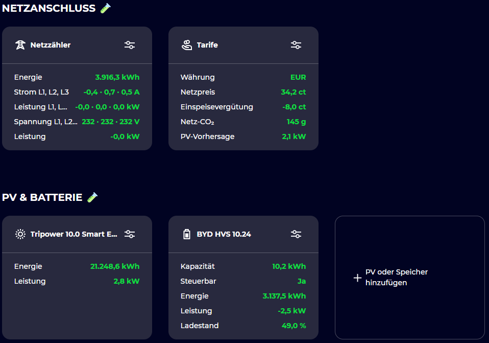

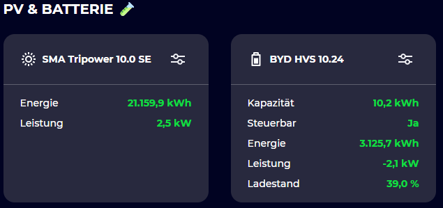

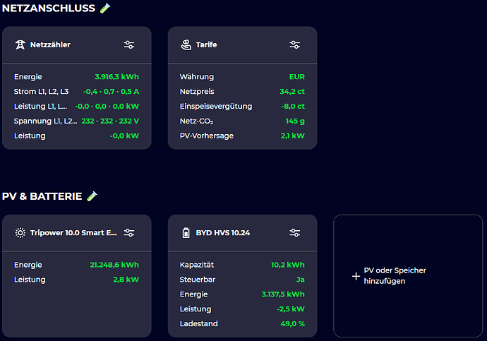

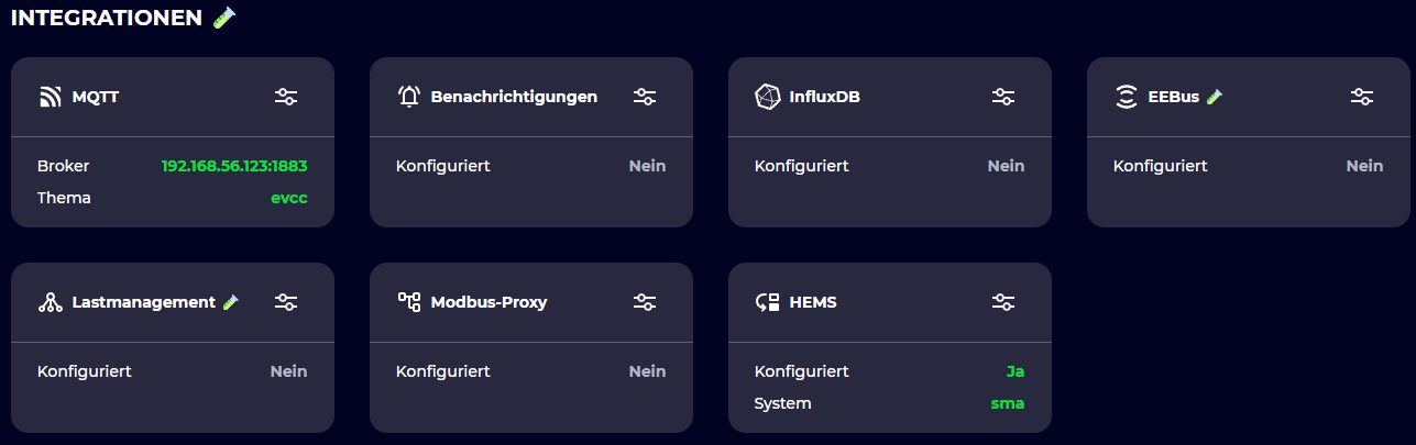

Wie weit bin ich gekommen Konfiguriert über die Experimentelle UI:

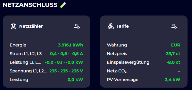

Konfiguriert habe ich über die UI den HM2.0 als Netzzähler und als „Tarife“ die Börsenstrompreise und PV Prognose.
Den Wechselrichter als PV-Anlage mit dem BYD HVS Speicher:
Auch die PV-Prognose und auch die Börsenpreise habe ich hinbekommen:

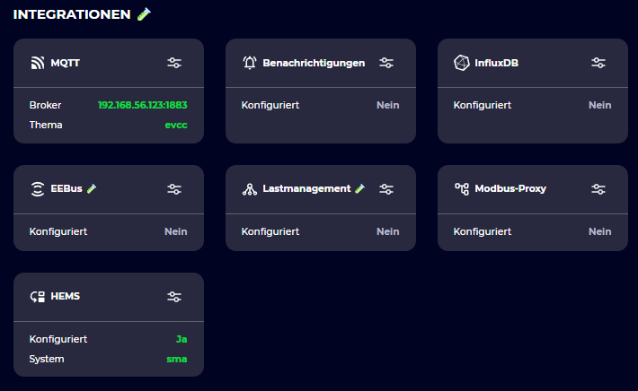

Das gute ist, man kann auch ein „HEMS“ konfigurieren:
siehe auch die Doku auf der [evcc Webseite]
Als Verbraucher habe ich eine AVM DECT 210 Steckdose und eine Tasmota Steckdose zum testen konfiguriert.
Und jetzt das beste, dadurch (einrichten des HEMS) konnte ich die Tasmota Steckdose und die DECT210,

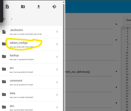

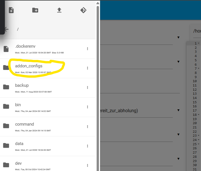

wo du die neue evcc.yaml bearbeitest weißt du hoffentlich? Im File Explorer oben links eine Stufe zurück und dann findest du unter Addons die „neue“ evcc.yaml. Die kann bearbeitet werden und dann werden Sachen die dort eingetragen wurden in UI sichtbar, können dort aber nicht konfiguriert werden und umgedreht verhält es sich so auch für Dinge die in der UI eingerichtet werden.
Hier mal ein Beispiel von mir, ich musste beispielsweise für meine Batterie ein vehicle anlegen, weil die so nicht unterstütz wird. Auf jeden Fall müssen die meters, loadpoints usw. unten der site zugeordnet werden, so dass sie danach in der UI angezeigt werden.
Also diese Passage fehlt bei dir komplett, den Rest habe ich jetzt nicht weiter kontrolliert.

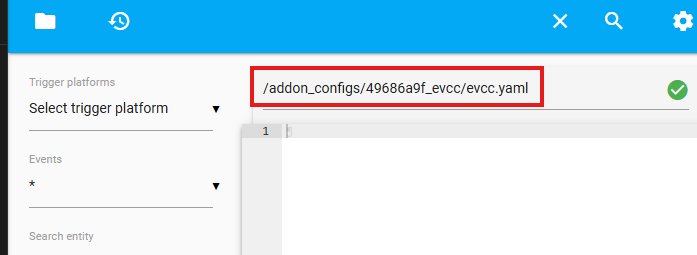

Hallo @jayjojayson
zu deiner Frage klar dort wo du schreibst befindet sich auch meine evcc.yaml Datei.

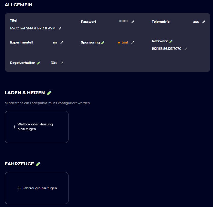

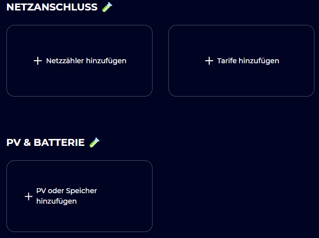

Diese evcc.yaml Datei ist bei mir noch komplett leer! obwohl ich ja schon eine Tasmota Test-Steckdose, den Netzzähler, Wechselrichter und die BYD Batterie in der UI konfiguriert habe.

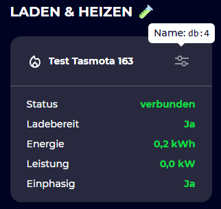

Daher kenne ich auch nicht! die Variablen Bezeichnungen die evcc UI für die einzelnen Geräte benutzt hat.
Hie mal ein Screenshot als Beispiel:

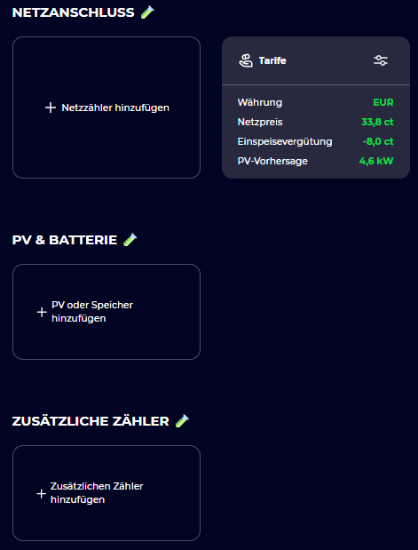

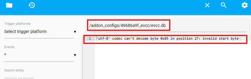

Ich hätte auch Gedacht das alles was da in der UI konfiguriert ist irgendwo als „Datei“ ja sein muss, aber wie geschrieben ist mein evcc.yaml noch leer!
Ich würde es gerne in evcc lassen da ich festgestellt habe, wenn ich eine Steckdose so konfiguriert habe, diese in der „SMA Welt“ als direkter Verbraucher in den Grafiken auftaucht, ohne jegliches zutun, doch das HEMS ist konfiguriert! Natürlich muss es in der SMA Welt als neues Gerät eingerichtet werden.
Übrigens steht dies in der evcc.db
die hatte ich mal dorthin kopiert um zu sehen was darin steht!

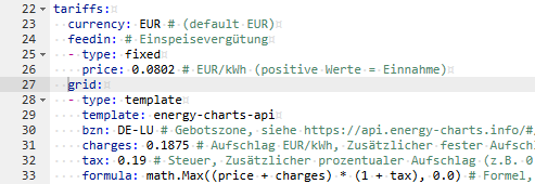

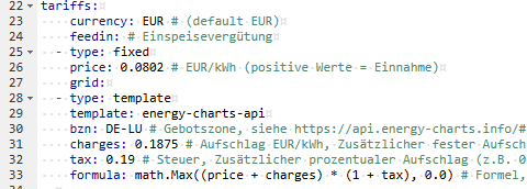

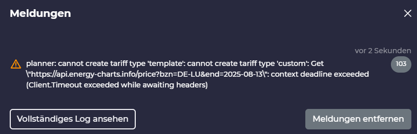

Heute Morgen habe ich wieder eine Fehlermeldung bei den Tarifen:
Solche einen Eintrag habe ich fast jeden Tag, wenn ich dann unter Tarife was ändere „nur in den Kommentaren ein Leerzeichen einfüge“ und dann auf Neustart klicke ist der Fehler für diesen Tag weg, bis zum nächsten Morgen, dann entferne ich das Leerzeichen wieder klicke auf Neustart und es ist wieder für diesen Tag i.O.
ich versuche immer noch eine evcc.yaml zu erstellen. alles was bisher geschrieben und von mir probiert wurde funktioniert nicht. Meistens startet danach das Add-ons nicht mehr.
Die UI Konfig habe ich auch mal ausgeschaltet, und will nur über die evcc,yaml konfigurieren.

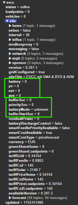

So wie es jetzt aussieht habe ich schon mal die ersten Einträge richtig in der Konfigurationsdatei:
Suchen
DEBUG
Alle Bereiche
[main ] INFO 2025/08/13 10:45:08 evcc 0.207.1
[main ] INFO 2025/08/13 10:45:08 using config file: /config/evcc.yaml
[db ] INFO 2025/08/13 10:45:08 using sqlite database: /data/evcc.db
[main ] INFO 2025/08/13 10:45:08 UI listening at :7070
[site ] INFO 2025/08/13 10:45:08 site config:
[site ] INFO 2025/08/13 10:45:08 meters: grid ✗ pv ✗ battery ✗
[site ] INFO 2025/08/13 10:45:08 tariffs:
[site ] INFO 2025/08/13 10:45:08 grid: ✗
[site ] INFO 2025/08/13 10:45:08 feed-in: ✗
[site ] INFO 2025/08/13 10:45:08 co2: ✗
[site ] INFO 2025/08/13 10:45:08 solar: ✓
[site ] WARN 2025/08/13 10:45:08 interval <30s can lead to unexpected behavior, see https://docs.evcc.io/docs/reference/configuration/interval
[main ] INFO 2025/08/13 10:45:08 new version available: 0.207.2
nur eine Warnung, schon mal ein Erfolg

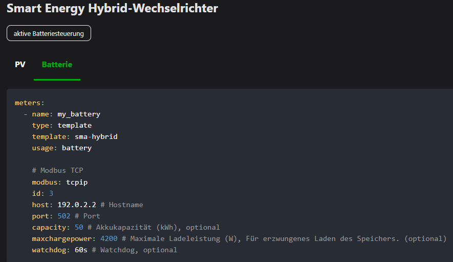

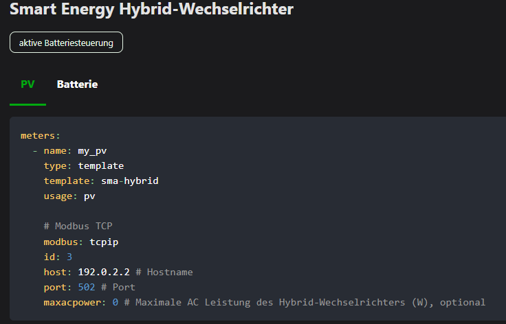

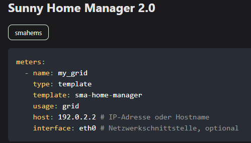

Da habe ich mich jetzt mal an Dokumentation gehalten:
für den Home Manager:
den Wechselrichter:
Den Batteriespeicher
Da fehlt aber jetzt der SOC und die paar anderen Daten der Batterie, muss ich noch finden

    # SMA Tripower 10.0 Smart Energy
  - name: my_pv
    type: template
    template: sma-hybrid
    usage: pv
    # SMA Tripower 10.0 Smart Energy >> Modbus TCP_IP
    modbus: tcpip
    host: 192.168.56.91 # Hostname
    port: 502 # Port
    maxacpower: 10000 # Maximale AC Leistung des Hybrid-Wechselrichters (W), optional
    # SMA Tripower Smart Energy mit BYD-HVS Batterie
  - name: BYD_HVS_10.24
    type: template
    usage: battery
    # SMA Tripower 10.0 Smart Energy Batterie >> Modbus TCP_IP
    modbus: tcpip
    port: 502 # Port
    capacity: 10.24 # Akkukapazität (kWh), optional
    maxchargepower: 10000 # Maximale Ladeleistung (W), Für erzwungenes Laden des Speichers. (optional)
#    watchdog: 60s # Watchdog, optional
Die Integrationen MQTT und HEMS in der „evcc,yaml“ konfiguriert
werden auch in der UI Konfiguration angezeigt:
Die Meters auch in der „evcc.yaml“ konfiguriert
  • Netzanschluss
  • Wechselrichter
  • Batterie
    werden nicht in der UI Konfiguration angezeigt
aus dem Protokoll
Using config file: /config/evcc.yaml
starting evcc: 'EVCC_DATABASE_DSN=/data/evcc.db evcc --config /config/evcc.yaml'
[main  ] INFO 2025/08/13 16:16:55 evcc 0.207.1
[main  ] INFO 2025/08/13 16:16:55 using config file: /config/evcc.yaml
[db    ] INFO 2025/08/13 16:16:55 using sqlite database: /data/evcc.db
[mqtt  ] INFO 2025/08/13 16:16:56 connecting evcc-313349319 at tcp://192.168.56.123:1883
[main  ] INFO 2025/08/13 16:16:56 UI listening at :7070
[semp  ] WARN 2025/08/13 16:16:57 SEMP_BASE_URL unspecified, using http://192.168.56.123:7070 instead
[site  ] INFO 2025/08/13 16:16:57 site config:
[site  ] INFO 2025/08/13 16:16:57   meters:      grid ✗ pv ✗ battery ✗
[site  ] INFO 2025/08/13 16:16:57   tariffs:
[site  ] INFO 2025/08/13 16:16:57     grid:      ✗
[site  ] INFO 2025/08/13 16:16:57     feed-in:   ✗
[site  ] INFO 2025/08/13 16:16:57     co2:       ✗
[site  ] INFO 2025/08/13 16:16:57     solar:     ✓
[main  ] INFO 2025/08/13 16:16:57 new version available: 0.207.2
Tarife funktionieren auch noch nicht, bearbeite ich als nächstes.
Editiert wegen Tarife die wollen nicht wie ich will
aus dem Protokoll:
[main  ] INFO 2025/08/13 16:46:11 evcc 0.207.1
[main  ] INFO 2025/08/13 16:46:11 using config file: /config/evcc.yaml
[main  ] INFO 2025/08/13 16:46:11 UI listening at :7070
[main  ] FATAL 2025/08/13 16:46:11 configfile failed parsing config file: decoding failed due to the following error(s):
'Tariffs.Grid' expected a map or struct, got "slice"
'Tariffs.FeedIn' expected a map or struct, got "slice"
[main  ] FATAL 2025/08/13 16:46:11 will attempt restart in: 15m0s
[main  ] INFO 2025/08/13 16:46:11 new version available: 0.207.2

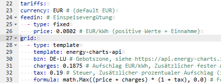

aus der evcc.yaml:
Alle drei Versionen haben diese Fehlermeldung im Protokoll, wie wäre es richtig für die evcc.yaml?
damit der vorherige Beitrag nicht unendlich wird, hier jetzt die funktionierende evcc.yaml bisher:

# tariffs are the fixed or variable tariffs
tariffs:
  currency: EUR # three letter ISO-4217 currency code (default EUR)
  grid:
    type: template
    template: energy-charts-api
    bzn: DE-LU # Gebotszone, siehe https://api.energy-charts.info/#/prices/day_ahead_price_price_get [AT, BE, CH, CZ, DE-LU, DE-AT-LU, DK1, DK2, FR, HU, IT-NORTH, NL, NO2, PL, SE4, SI]
    charges: 0.1875 # Aufschlag EUR/kWh, Zusätzlicher fester Aufschlag pro kWh (z.B. 0.05 für 5 Cent) (optional)
    tax: 0.19 # Steuer, Zusätzlicher prozentualer Aufschlag (z.B. 0.2 für 20%) (optional)
    formula: math.Max((price + charges) * (1 + tax), 0.0) # Formel, Individuelle Formel zur Berechnung des Preises (optional)

meters:
    # SMA Home Manager 2.0
  - name: my_grid
    type: template
    template: sma-home-manager
    usage: grid
    host: 192.168.56.90 # IP-Adresse oder Hostname

Ich habe jetzt die Geräte
  • Netzzähler
  • Wechselrichter
  • Batterie
  • Tarife war vorher von selbst in die UI Ansicht gekommen
    über die UI hinzugefügt
Was ich mich jetzt Frage ist der Speicher BYD HVS 10.24 zeigt in der UI seinen Ladestand SOC an, aber in dem MQTT Explorer wird der nicht angezeigt:
warum nicht, und wie würde ich den Soc in die evcc.yaml bekommen?
