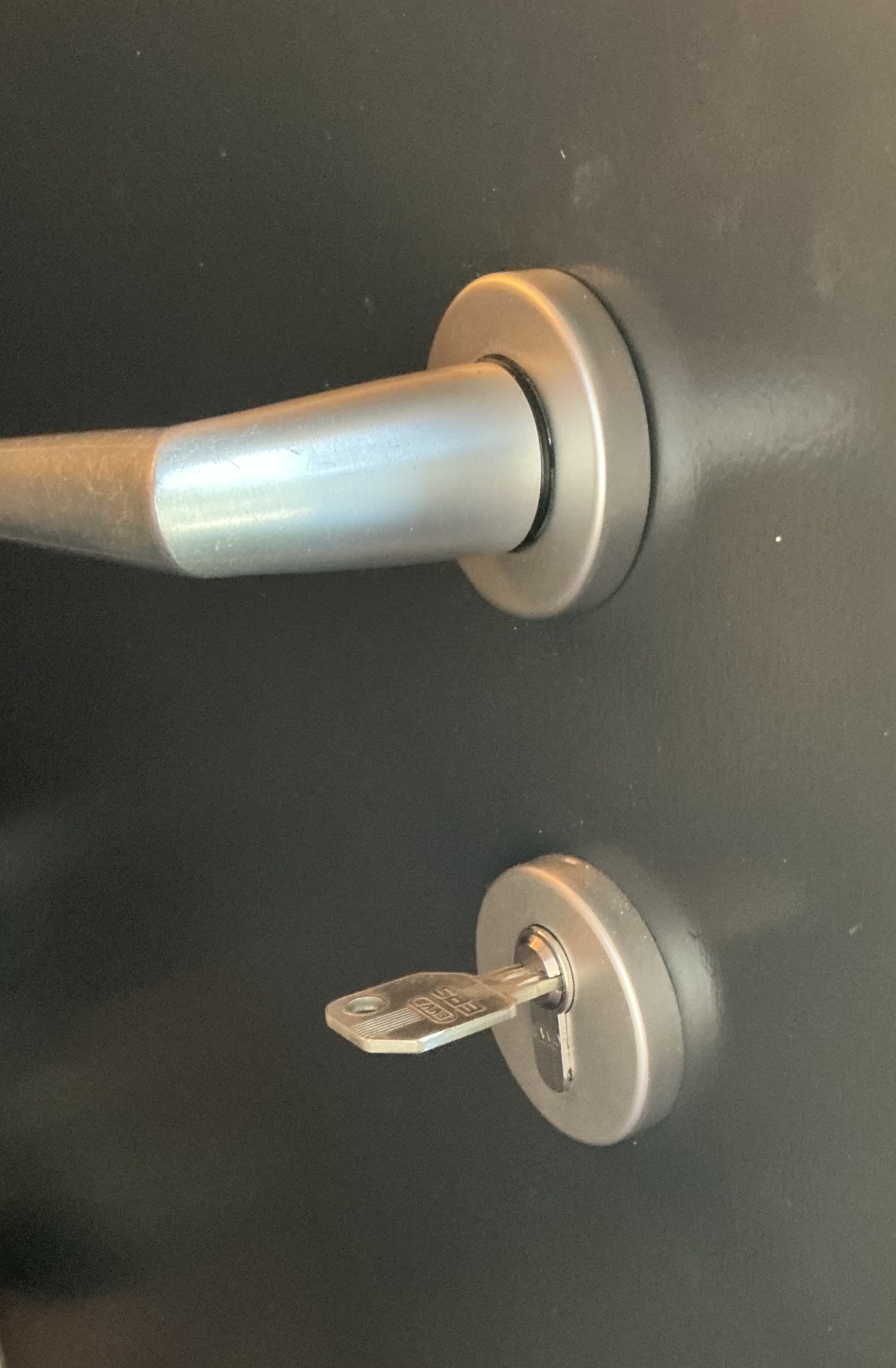

Aufgrund der Gegebenheiten an unserer Haustür habe ich allerdings Zweifel, ob das überhaupt möglich ist:
Wie man sieht, steht der Schließzylinder innerhalb der runden Umrandung etwa einen Zentimeter weit vom Türblatt ab.
Lässt sich das Lösen?
Den Schließzylinder tauschen möchte ich ungern, weil ich diesen erst vor kurzem gegen ein teueres System mit Schlüsselkarte getauscht habe.
Vielleicht gibt es ja smart locks mit einem entsprechenden Unterbau, die auch hier eine Montage zulassen?

Schwebt dir bereits ein Schloss vor? Lösbar ist das ganze definitiv.
Hier mal ein Bespiel für das Nuki Smart Lock Pro 4 - Adapterplatte
Lässt sich die runde Abdeckung nicht entfernen? Dann sollte so gut wie jedes Smartlock passen.
Die Abdeckung lässt entfernen der Punkt ist aber jede Montagemöglichkeit eines Smart Locks hat Grenzen. Ich nehme hier nochmal das Nuki Smart Lock Pro 4 was ich selbst nutze als Beispiel.
Die Adapterplatte die man bei einem Überstand ab 3mm nutzen kann kann max. 5mm aufnehmen, d.h. schaut der Zylinder noch weiter hinaus so muss dann um es wirklich gut aussehen zu lassen eine weitere Adapterplatte montiert werden. Je nach Hersteller und Modell kann man da auf verschiedenen Seiten diese separat erwerben.
Gute Quellen sind nach einer Erfahrung eBay oder Etsy.
Und wenn der Zylinder wie in diesem Fall ca. 1cm herausschaut dann denke ich kommen viele Schlösser zumindest von dem was der Hersteller entworfen hat an ihre Grenzen.
