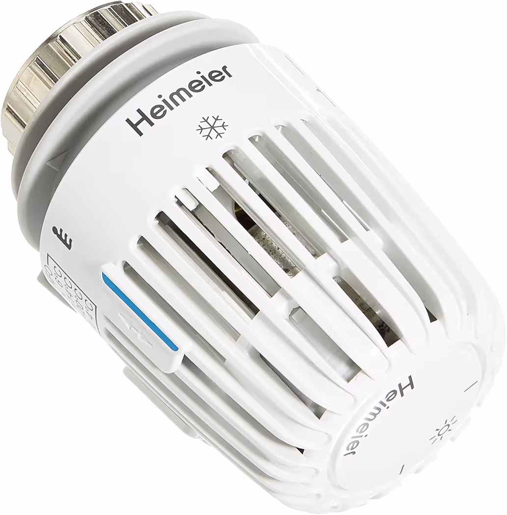

Ohne IT, Cloud und Netzwerk ist so etwas hier.
Keine Cloud kann ich nachvollziehen, aber InformationsTechnologie wird bei Smart immer dabei sein. Vernetzt müssen die Geräte auch sein, sonst landest du wirklich bei dem Produkt auf dem Bild.
