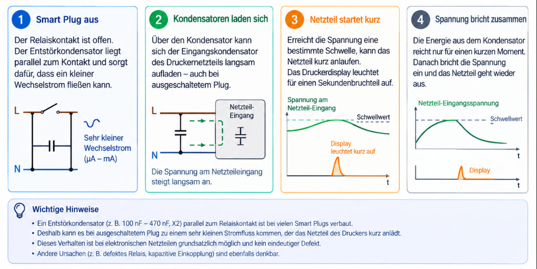

Dazu habe ich folgende Theorie:
  • Der Relaiskontakt des SmartPlug ist mit einem Enstörkondensator beschaltet.
  • Der Entstörkondensator lässt bei geöffnetem Relais einen sehr kleinen Wechselstrom durch. Dadurch kann sich der Eingangskondensator des Druckernetzteils langsam aufladen.
  • Erreicht die Spannung eine bestimmte Schwelle, kann das Netzteil kurz anlaufen – das Display leuchtet auf, anschließend bricht die Spannung wieder zusammen.
Hierzu habe ich von der KI mal ein Schaltbild zeichnen lassen, um das zu veranschaulichen.
Du könntest versuchsweise einen ausreichend starken Verbraucher am selben SmartPlug, zB mit einem 3-fach Stecker anschließen und einschalten. Dieser könnte dann den sehr geringen „Leckstrom“ vernichten, sodass sich am Druckernetzteil keine Ladung mehr aufbauen kann.
