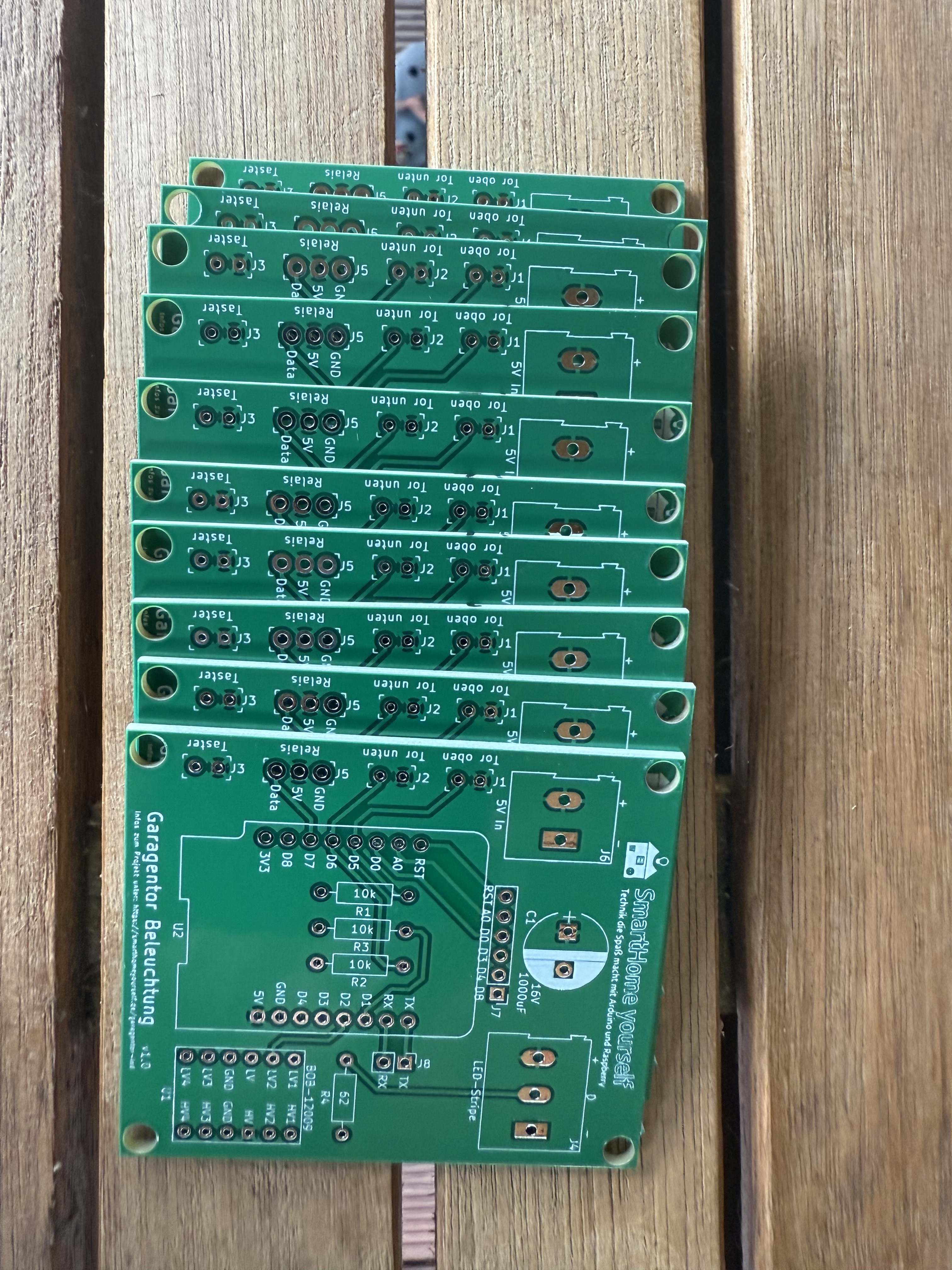

Hinweis zur Platine:
Die Platine ist funktional und kann verwendet werden, jedoch ist der verbaute Levelshifter nicht ideal. Empfehlungen fĂŒr geeignete Levelshifter und deren Nutzung findet ihr im WLED-Wiki. FĂŒr dieses Projekt:
  • Mit aktuellem Levelshifter: Haltet die Kabel zwischen Platine und LEDs so kurz wie möglich.
  • Ohne Levelshifter: ÜberbrĂŒckt Ein- und Ausgangskontakte direkt auf der Platine.

habe die Platinen bei ELECROW geordert.
Leider hat ELECROW mir 10 StĂŒck zuviel geliefert.
Wenn jemand Interesse an einer Platine hat meldet euch bei mir.
WĂŒrde das StĂŒck pro 5 Euro inkl. Briefversand abgeben.
Habe mit Daniel schon gesprochen ob es ok ist das Ich die Platinen anbiete.
