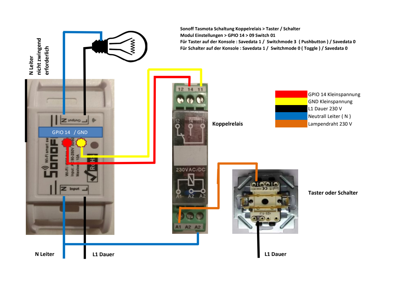

Hi, ich habe bei uns einfache Taster verbaut. Bei guten Lichtschaltern kann meist auch die Feder für Taster nachgerüstet werden. So kann ich dann die HM Schaltaktoren bequem schalten und wenn HA ausfällt, läuft das trotzdem. Bei manchen Lampen habe ich über Taster einfache sonoff basic in Benutzung. Die laufen über Koppelrelais und laufen seit vielen Jahren so.
Bild hatte ich mir mal irgendwann gespeichert, weiß leider nicht mehr woher es kommt.
PowerOnState 2
savedata
# damit wird das Relais in Toggle Mode versetzt und bleibt nach dem Tasten am Schalter ausgeschaltet.
# in der Konsole die Befehle entsprechend eingeben:
sleep
Sleep 50 (50)
savadata
