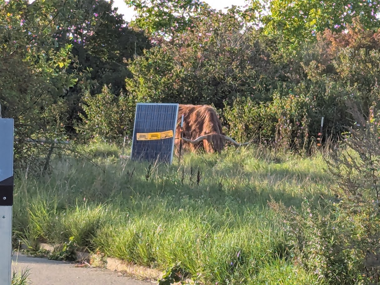

Hier auf der „Flugplatzheide“ weiden gerade Schottische Hochlandrinder. Und der Weidezaun scheint „solar-powered“ zu sein. Natürlich mit Batterie für die Nacht.
