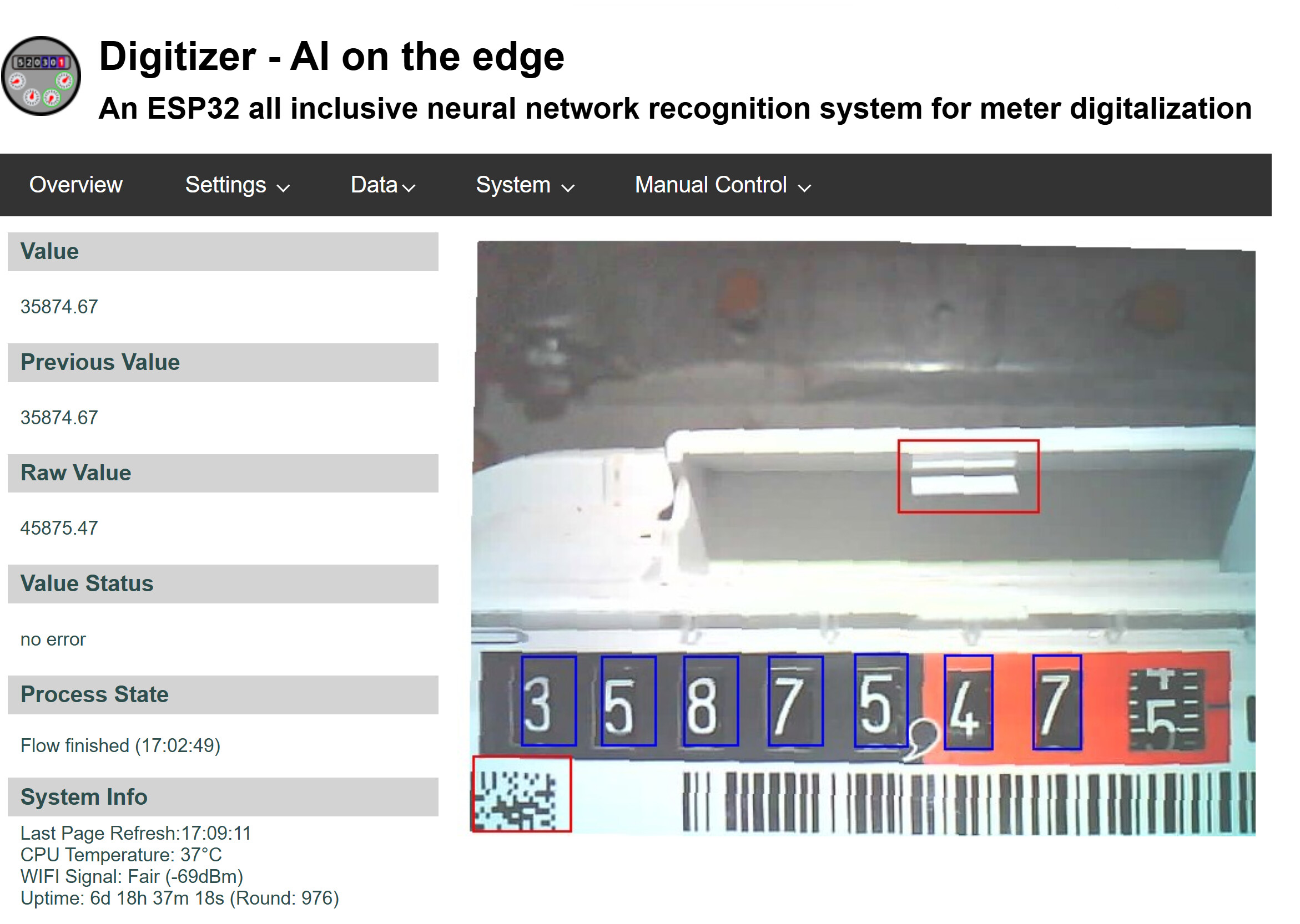

Eine Low-Budget-Lösung ist sicherlich die ESP-CAM mit entsprechender Open-Source-Firmware AI-on-the-edge: https://www.youtube.com/watch?v=mDIJEyElkAU (keine Hersteller-Cloud)

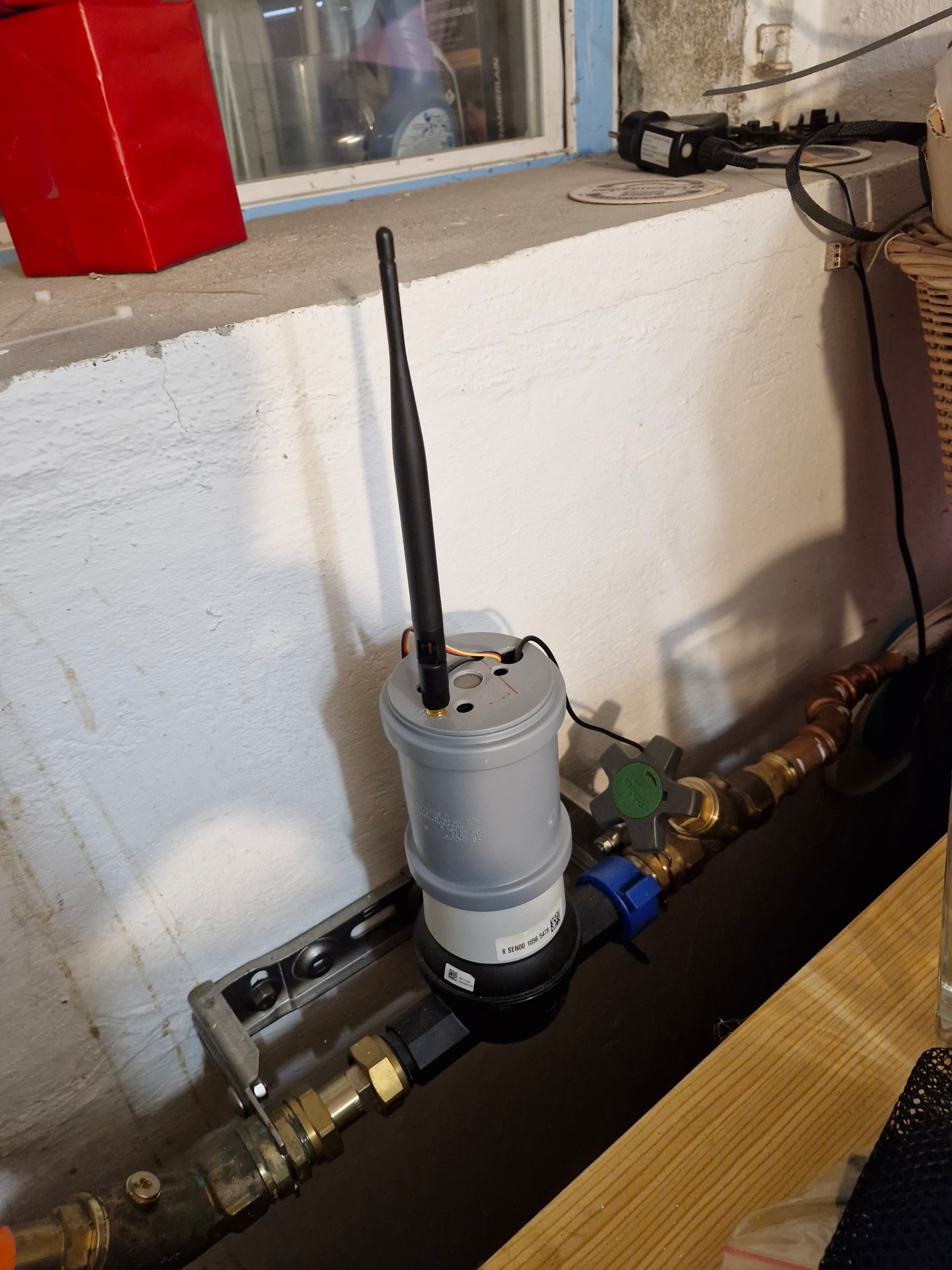

Auch die Installation muss nicht teuer sein.
Geht auch ohne 3D-Drucker.
75er HT-Rohrmuffe + Endstopfen aus’m Baumarkt.
Passt und die Gummidichtung gibt festen Halt (bei meinem Zähler)
Antenne nur bei Bedarf.

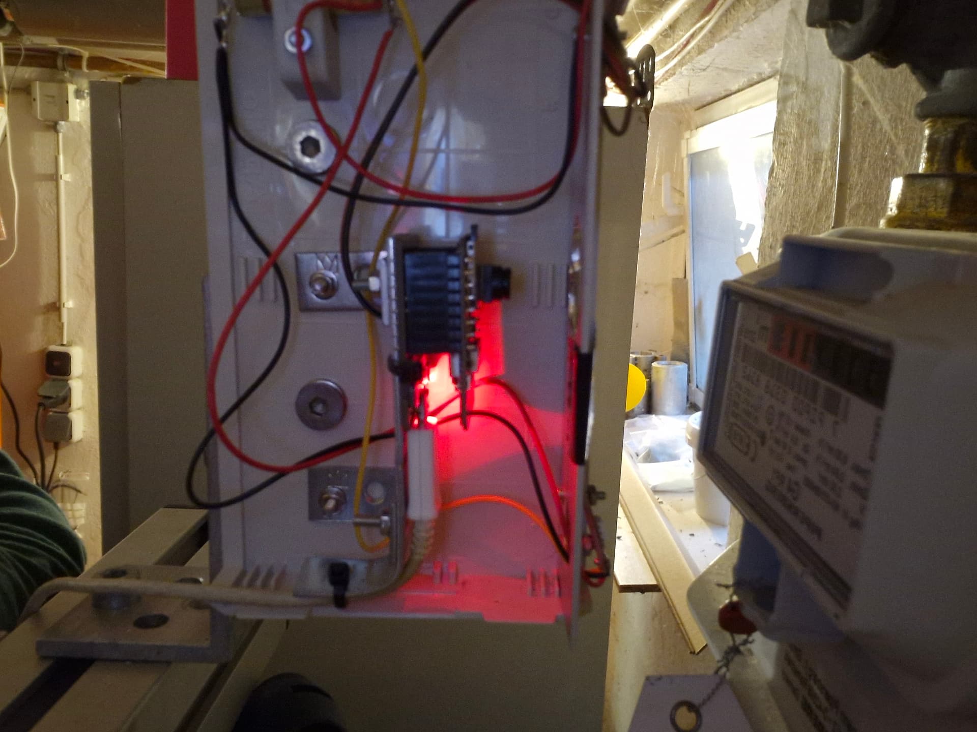

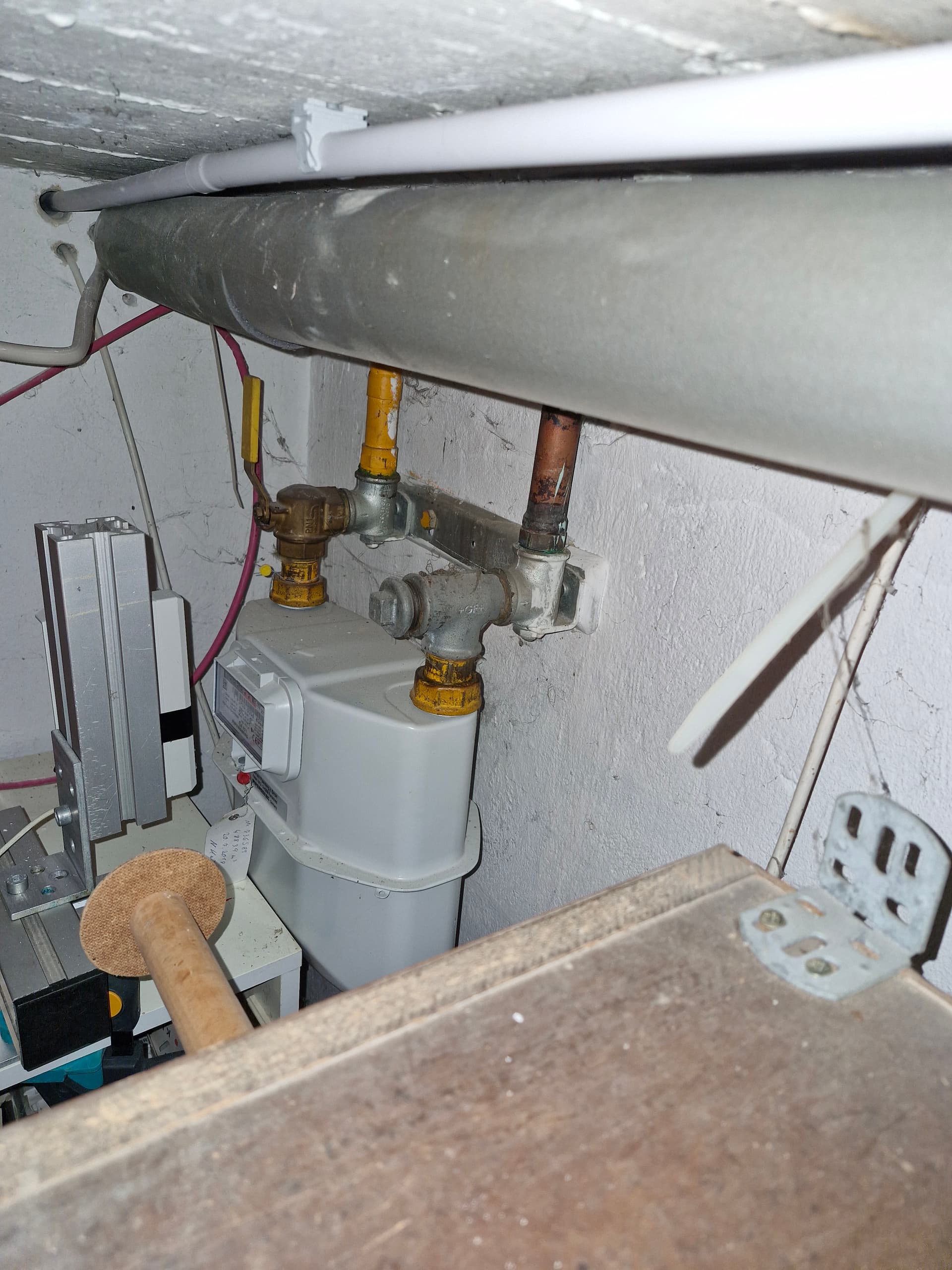

Am Gaszähler sieht es etwas anders aus.
Dort habe ich die ESP32-CAM provisorisch mit Alu-Profilen angebracht.
Das Provisorium läuft jetz schon 1,5 Jahe absolut stabil.
„Never touch a running system“
