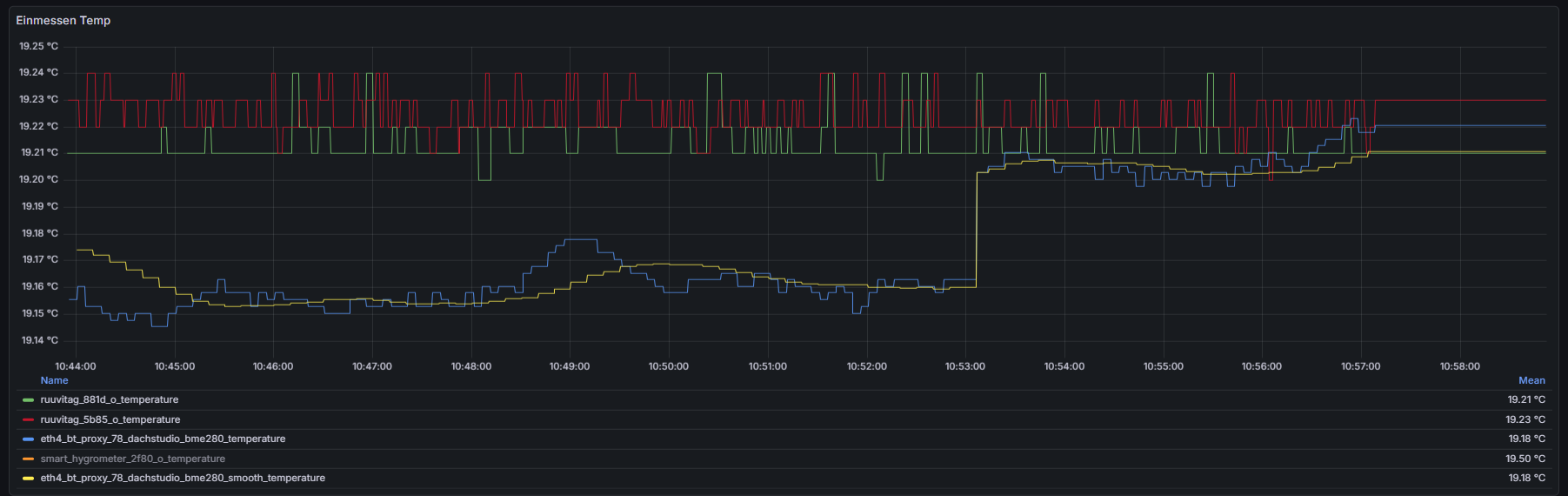

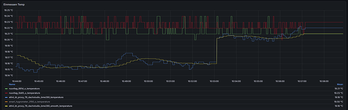

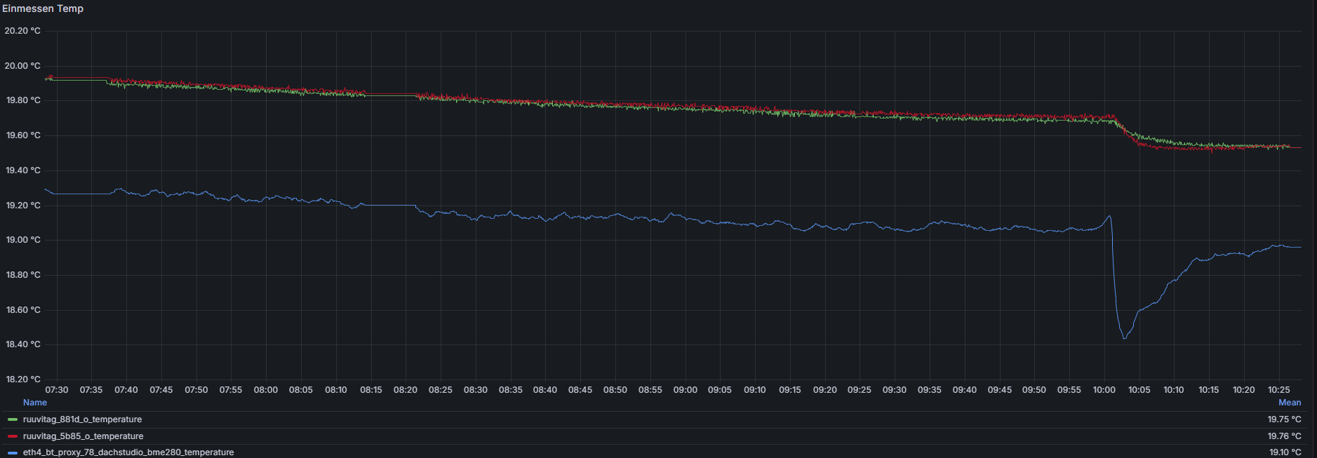

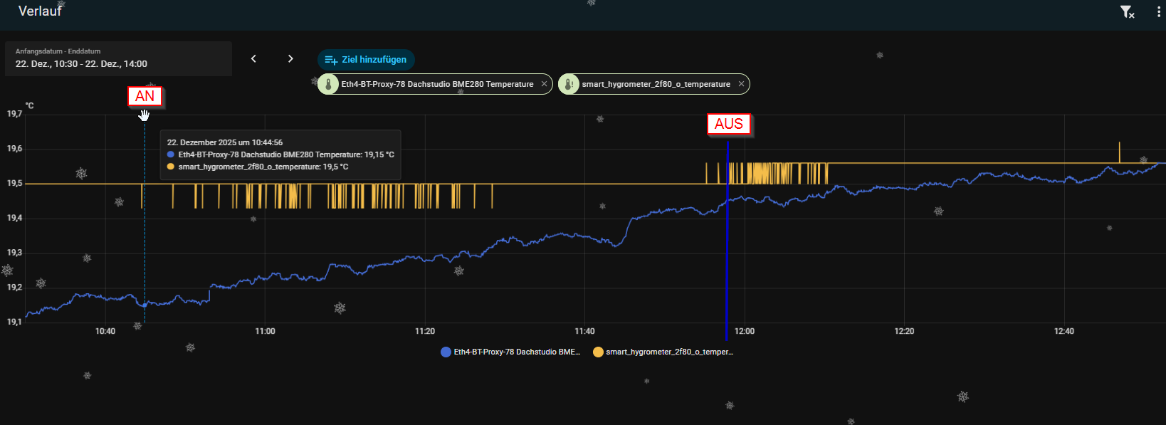

so, jetzt grob eingemessen
und zusätzlich noch einen weiteren Sensor im ESP angelegt mit einem Filter für die Temperatur um ihn noch etwas smoother zu machen
Um 10:53Uhr habe ich final noch einmal den Offset korrigiert
Grün und Rot sind meine ref. Sensoren
Blau der BME280
Gelb ist auch der BME280 aber mit einem Filter
Jetzt bleiben sie für 1Woche beisammen um zu bewerten ob der Offset noch angepasst werden muss
Dann werde ich das Thermostat von HA für die Fußbodenheizung umstellen auf diesen Sensor.

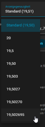

Geregelt bis 3 Stellen nach dem Komma! :wink:
Wenn schon, denn schon! :waving_hand::waving_hand:
natürlich nicht
climate in der Yaml macht seit 2 Jahren nur eine Kommastelle mit Hysterese
der Sensor vom BME280 gibt übrigens utopische 6 Stellen aus :upside_down_face:

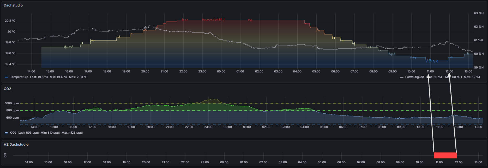

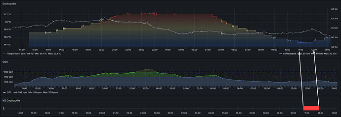

Bisher regelt der gelbe Sensor
ein wenig Nachschwingen habe ich natürlich bei einer Fußbodenheizung mit einem relativ großem Dachstudio (drei Außenwände und Dachschräge und offener Treppe durchs Haus)
Ich habe mir das jetzt auch das erste mal angesehen mit dem BME280
=> das kontrolliere ich natürlich noch ausgiebig
in Grafana ist es natürlich visualisiert mit dem jetzigen Sensor
