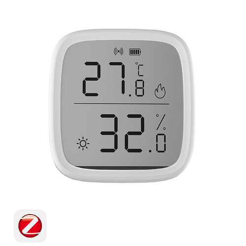

Sonoff hat doch ganz nette Thermometer mit Display. Die Tempretaur kann man doch in HA via Zigbee auslesen und als Bedingung für eine Automation nutzen.

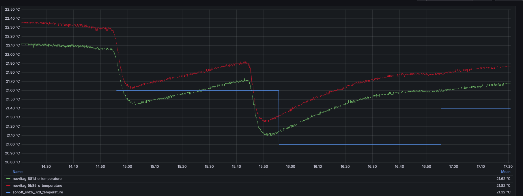

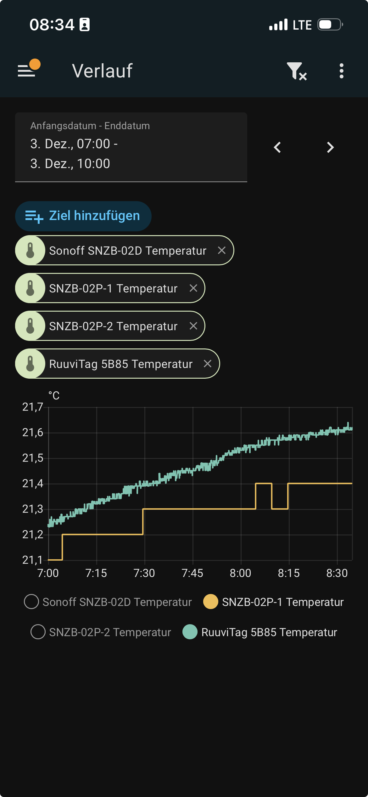

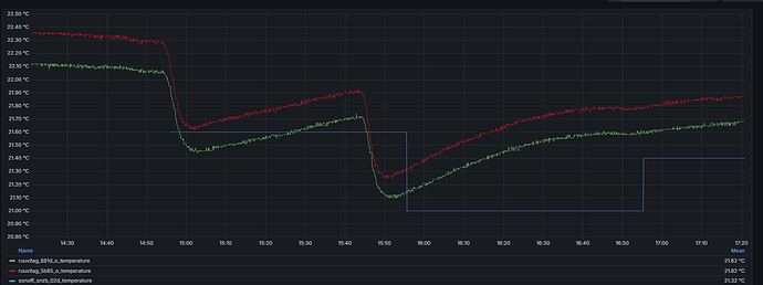

Habe gerade an anderer Stelle zwei Grafen geteilt
hier siehst Du schön die Abtastraten und Staffelung gegen einen Sonoff SNZB-02D

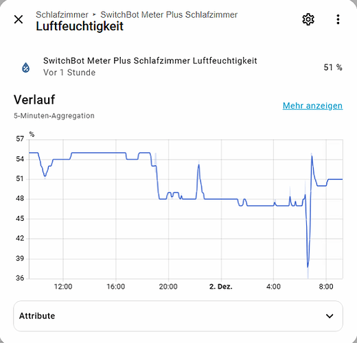

Ich kann die SwitchBot Meter Plus empfehlen. Funken per Bluetooth, haben schön großes Display und sind im Multipack für um die 10€ pro Stück zu haben. Werden über die SwitchBot BT Integration direkt erkannt

SONOFF SNZB-02D Zigbee Temperatur- und Feuchtigkeitssensor,Zigbee LCD Smart Thermometer Hygrometer,Zigbee Hub Erforderlich,Temperature Humidity Sensor Kompatibel mit Alexa/Google Home/Home Assistant

Also ich bin momentan noch nicht überzeugt von den Zigbee Sonoff Sensoren :wink:

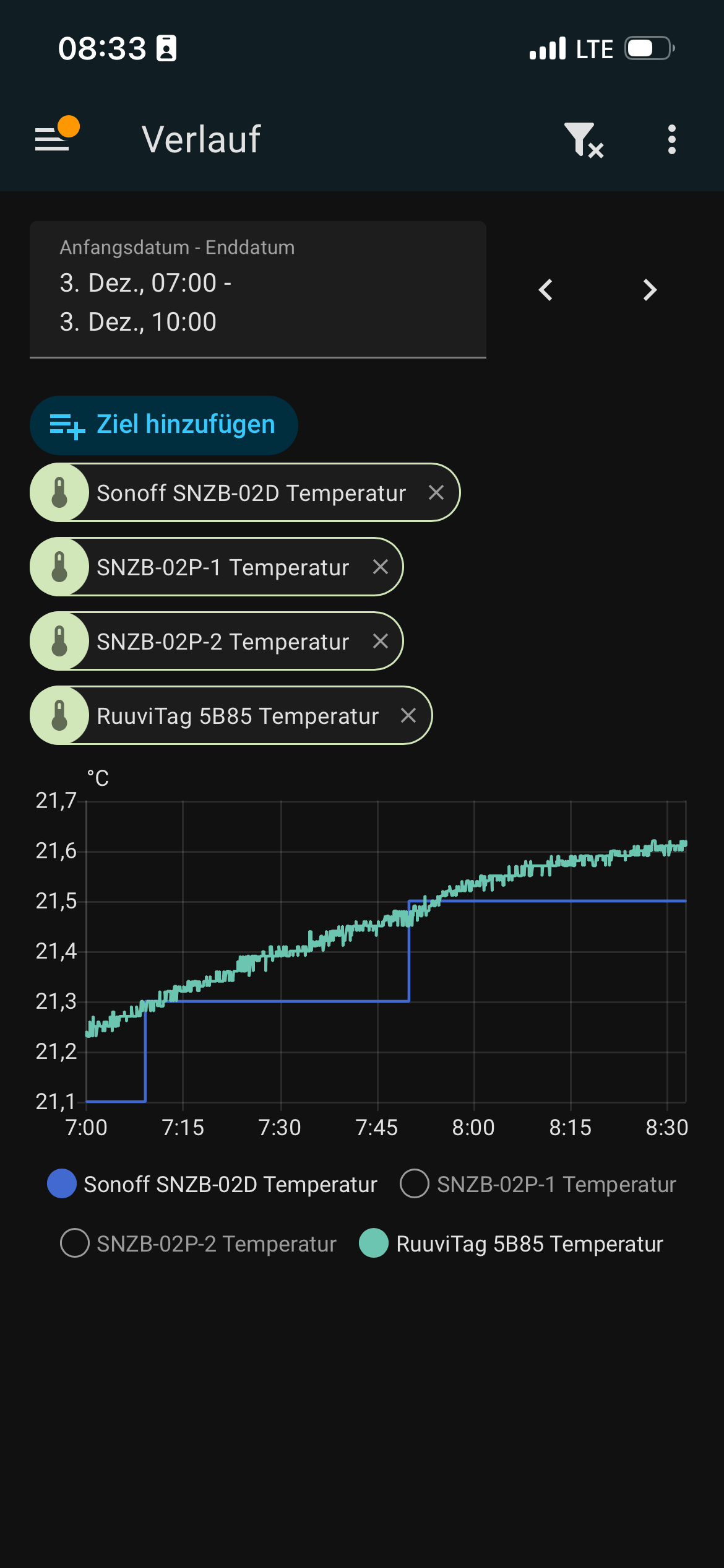

Der SNZB 02D reportet anscheinend nur in 0,2 Grad Schritten nach HA
Die 02P in 0,1 Grad Schritten
All meine BT Sensoren liefern in 0,01 Schritten
Edit: z.B. die RuuviTag sind seit Anfang Februar 2025 bei mir im Einsatz und haben beide noch 100% Batterie Status
Japp, kann ich so bestätigen. Obwohl es in den FAQ anders genannt wird
Ja, hier steht eindeutig
Und überall 5sec Abtastrate
Also nachher noch mal das Reporting in Z2M anpassen

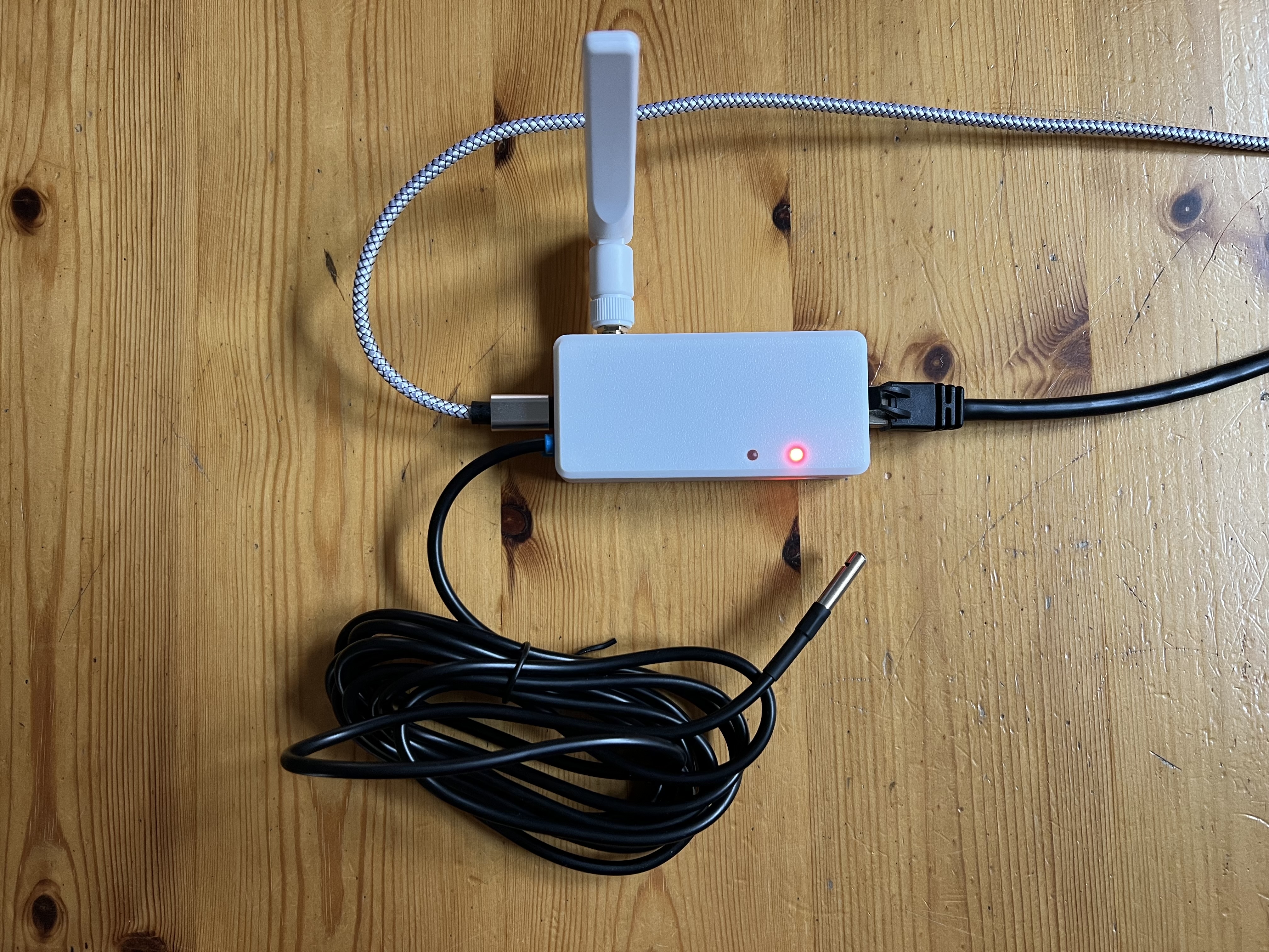

da ich ja mit den Sonoff nicht wirklich warm werde …
habe ich einen (weiteren) BME280 an einen „XIAO W5500 Ethernet Adapter“ verbunden
Also ein über Lan verbundener „Seeed Studio XIAO ESP32-S3 Plus“ mit BME280 und natürlich Bluetooth Proxy (die machen wirklich einen super Job)

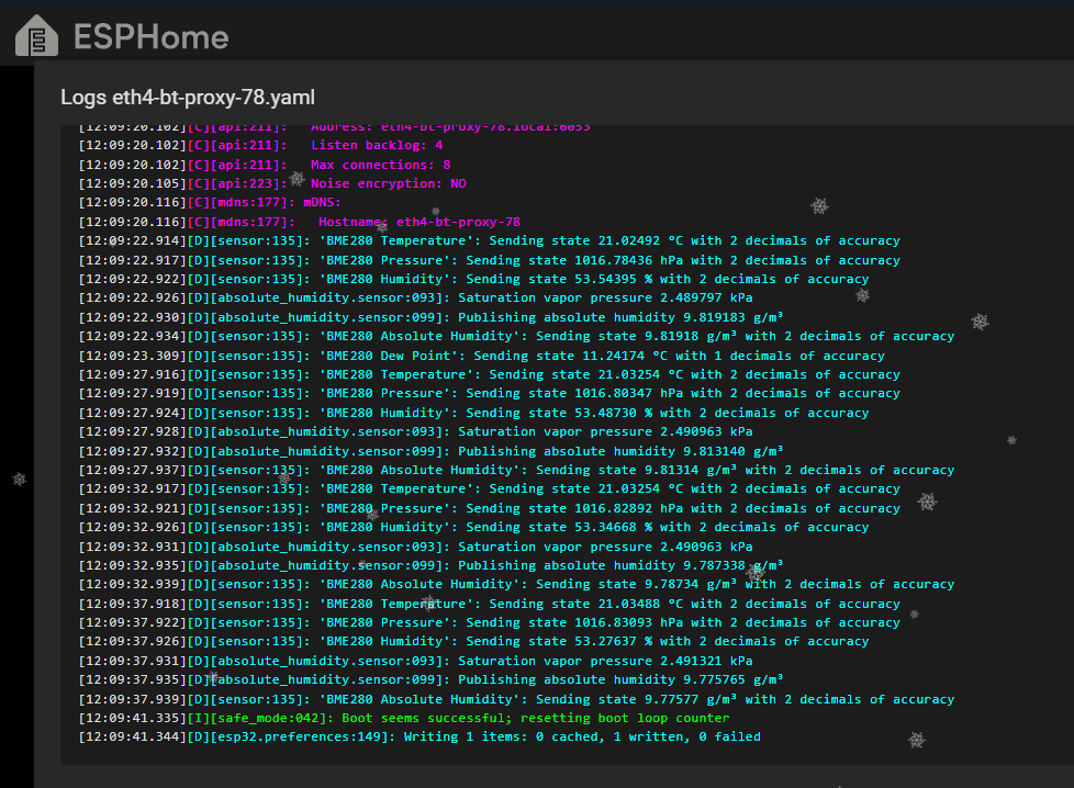

Abtastung momentan alle 5sec
wird natürlich für HA auf 2 Stellen gerundet
(Er hat natürlich POE, nur an der Position gerade nicht. Daher Stromversorgung über USB)

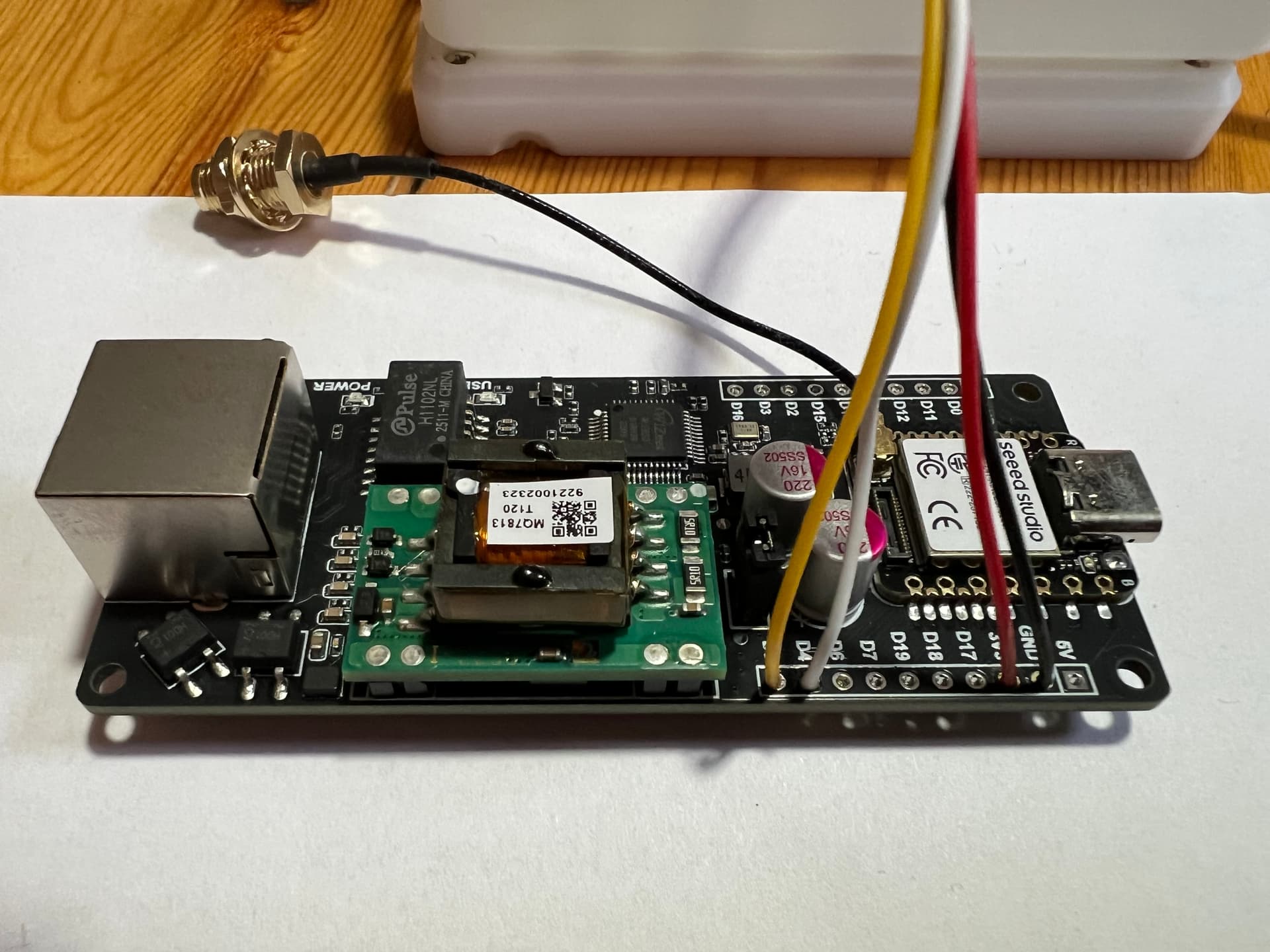

Hier mal noch die Lötstellen am „XIAO W5500 Ethernet Adapter“ für den BME280
natürlich vorher noch ein ca. 5mm Loch Bohren im Gehäuse
