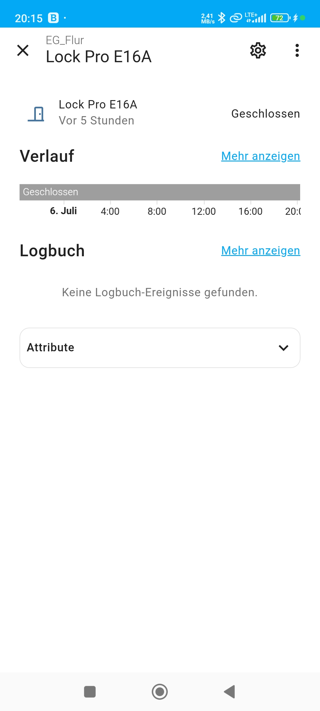

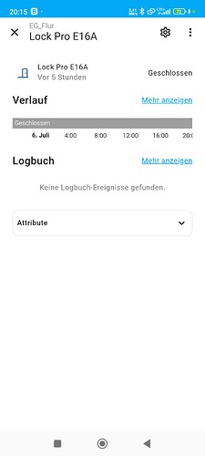

Zumindest bei meinem Smartlock wird das Event Entsperren in HA nicht erkannt. Es gibt zwar einen Sensor, aber der wird nicht verändert. Einbindung über Bluetooth.
Generell ein Recht gut funktionierendes Schloß, aber von der Anbindung in HA hätte ich mehr erwartet.

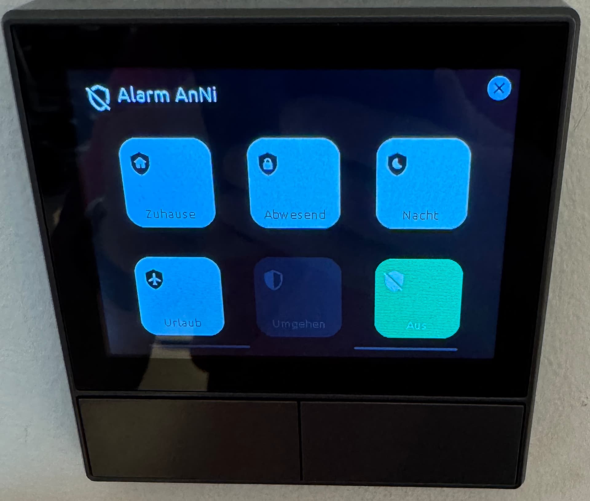

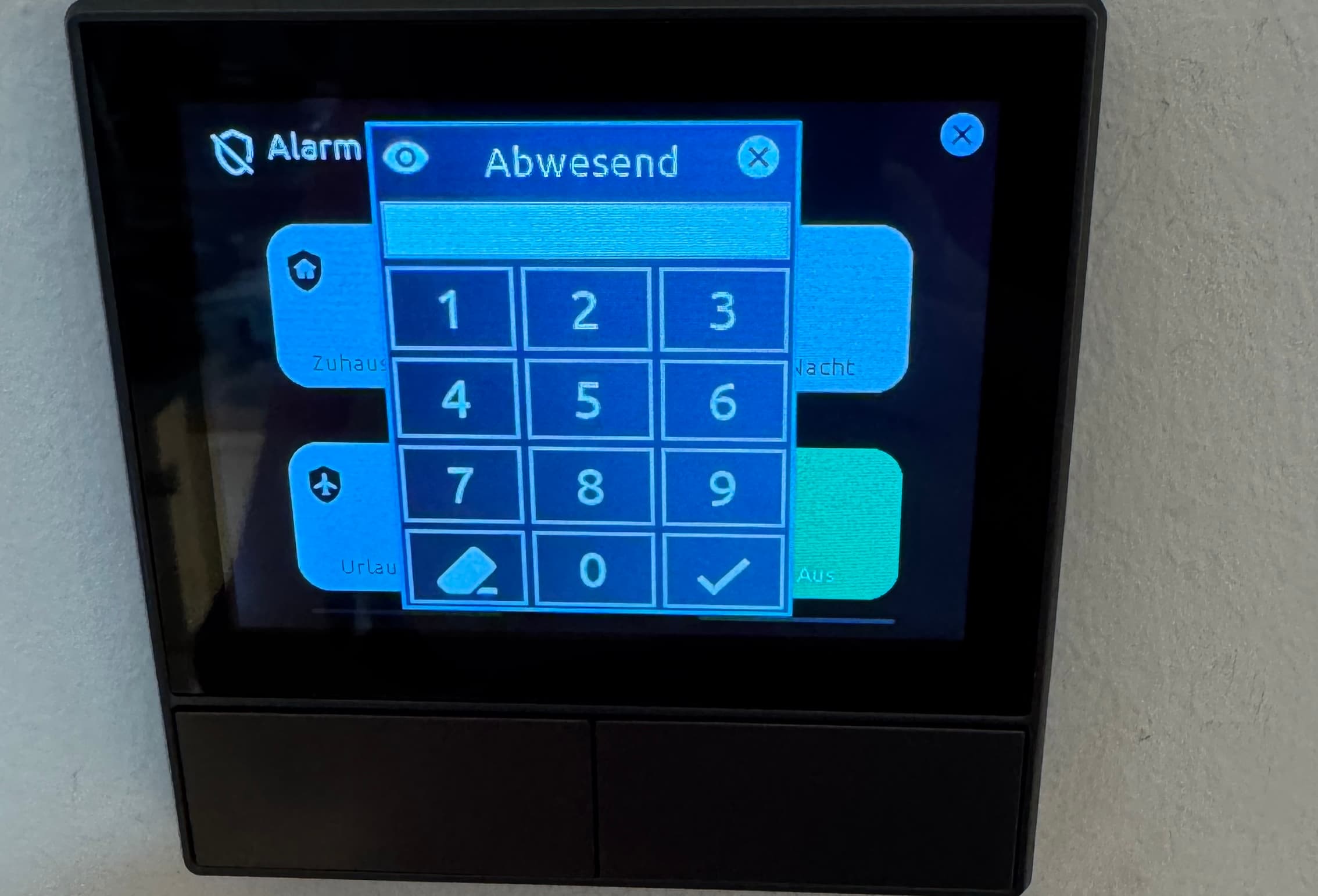

ich habe mit meinem NSPanel jetzt auch die Möglichkeit ein KeyPad auf dem NSPanel zu etablieren. Es funktioniert (siehe Bild) mit dem Blueprint von Blackymas und Alarmo.
Damit spare ich mir dann ein separates Keypad :slight_smile:
