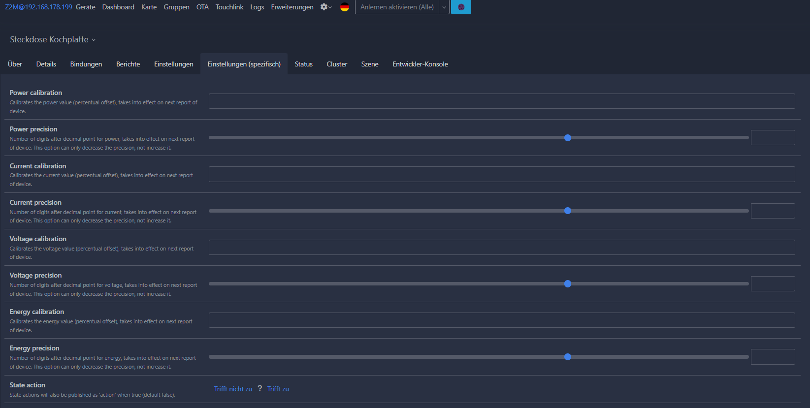

Charmanterweise kann man die Steckdosen kalibrieren.
A1Z mit Z2M
A1T mit Tasmota: YouTube Video (nicht von mir)
Es gibt verschiedene Hilfsmittel für die Kalibrierung
