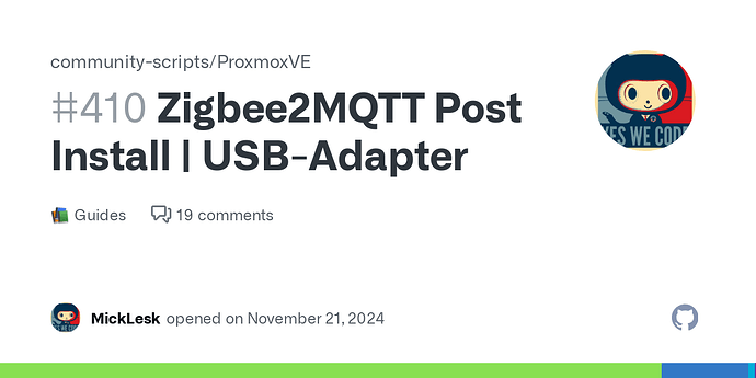

auch das Post-Installation Anweisungen findest Du dort:
