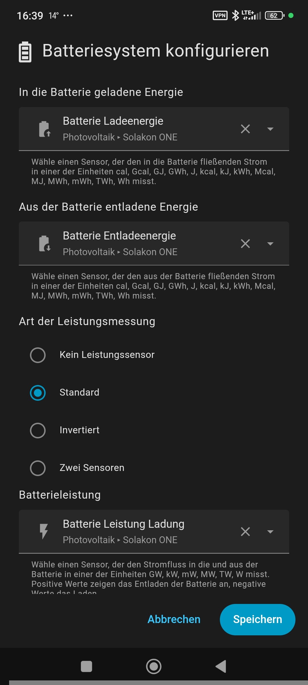

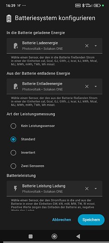

P.S. Was ist das für ein Sensor Batterie Leistung Ladung ? Ich habe davon 2 Sensoren, weiß aber nicht warum?

Das ist einfach nur invertiert. Ein wenig unglücklich ausgedrückt, kann man ja aber zum Glück selbst ändern.

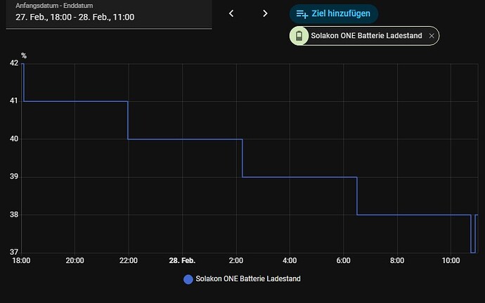

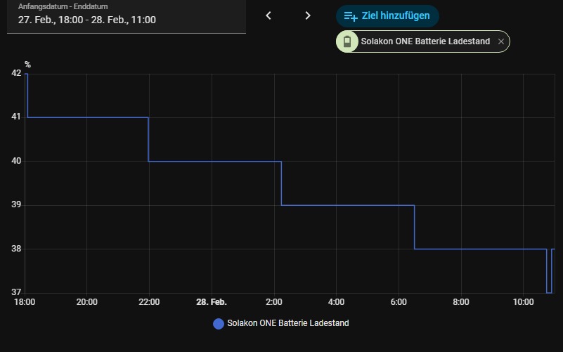

So, ich habe jetzt den Ladestand über Nacht ausgewertet: Bei mir “fällt” der Akkustand schrittweise von ca. 18 Uhr bis 06.00 Uhr von 30% auf 27%/26%. Also nicht so dramatisch. Hattest du mal geschaut, ob du die EPS Steckdose aus hast?
Ja, meine Steckdose ist aus.

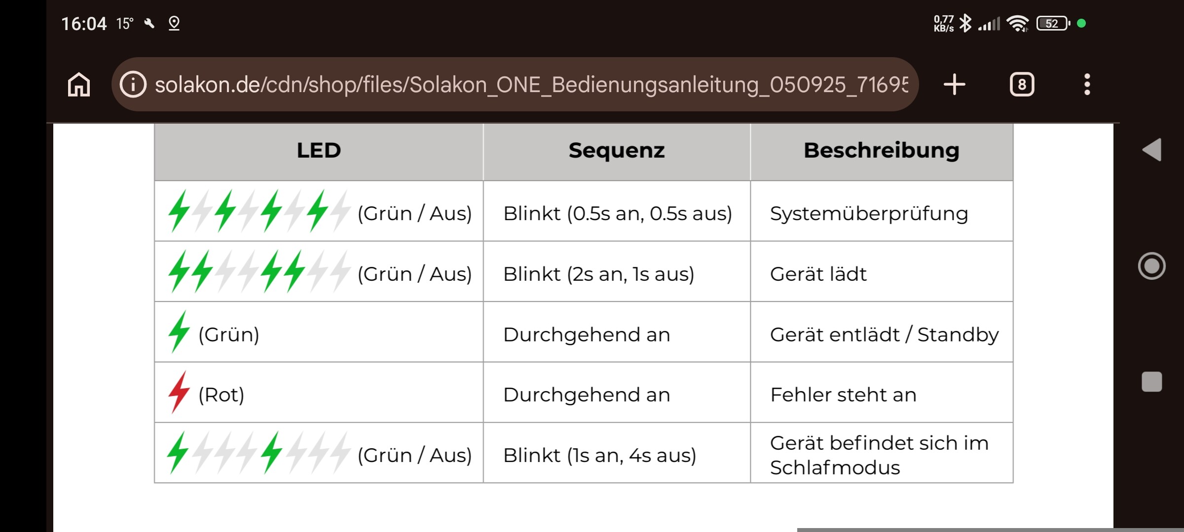

Du scheinst aber auch eine Funktion mehr zu haben. So etwas wie einen Sleepmodus kommt bei Tepto nicht vor. Bei mir gibt es nur Blinkt(läd) oder blinkt nicht(läd nicht). Und ich kann den Akku komplett ausschalten.
Wobei ich deinen Graph jetzt noch einmal genau angeschaut habe: Das sind ja von 18 Uhr - 10Uhr auch nur 3%. Naja, einen Tod müssen alle sterben. Schön wäre, wenn man den Zeitpunkt selbst festlegen könnte und ab wann die Zwangsladung unter dem festgelegten Wert erfolgt.

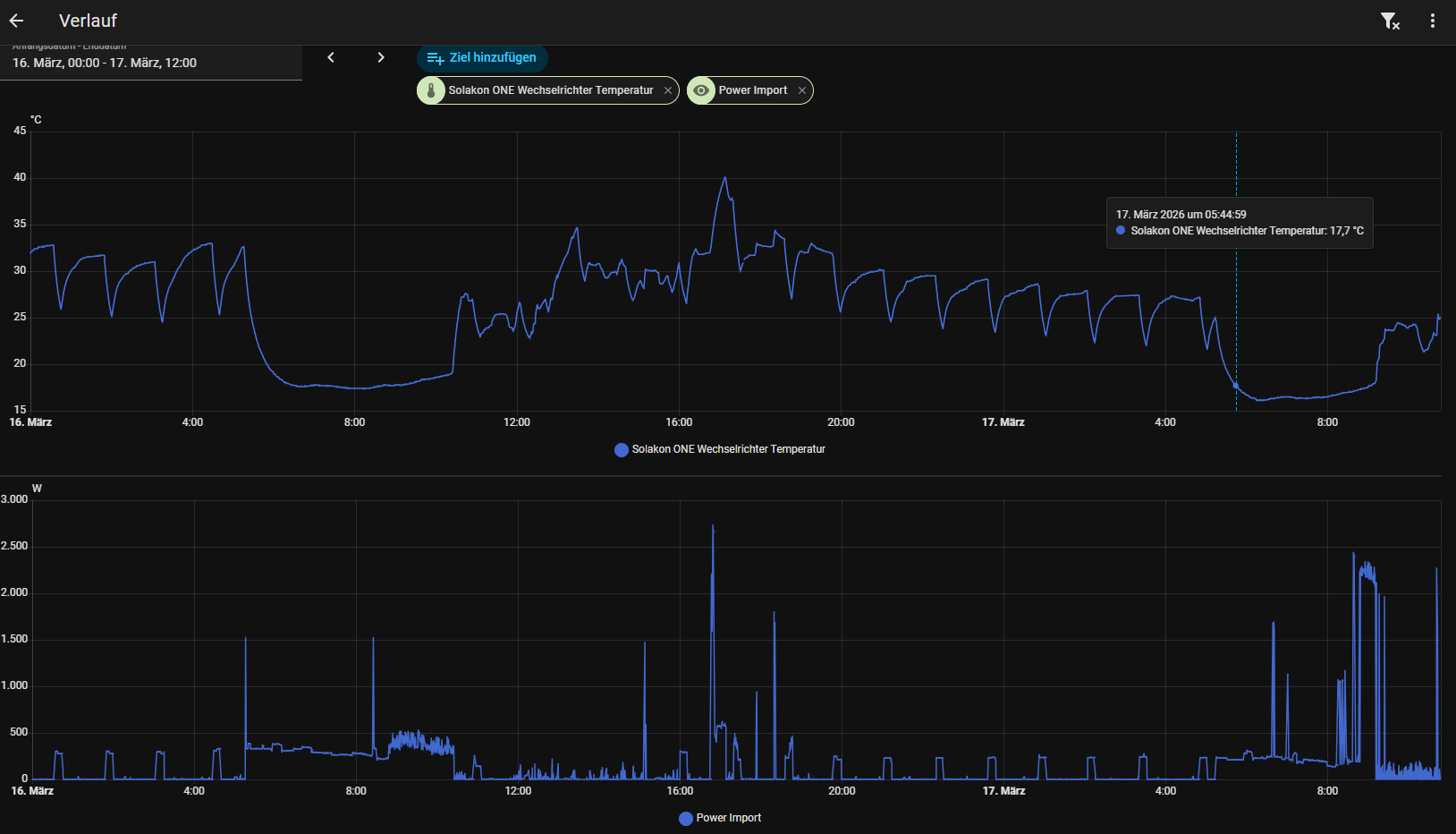

Mein Speicher läuft jetzt ein paar Tage so das er auch mal geladen wird. Aber eine Sache ist mir aufgefallen, es kommt immer wieder zu Abschaltungen des Wechselrichters im Akkubetrieb. Ich muss also Strom Importieren, während der Akku eigentlich noch nicht entladen ist.
Zeigt dein Speicher auch so ein Verhalten?
