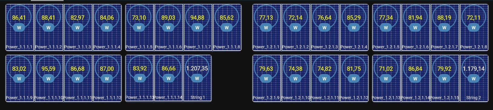

Solar Module im Dashboard anzeigen
Ich versuche seid langen mir ein Solar Dashbord zu erstellen und wollte mal Fragen wie Ihr das bei Euch vor allem mit den Modulen gelöst habt.
Möglichkeit 1 wäre die Analoganzeige, finde ich aber persönlich bei 29 Modulen nicht schön.

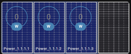

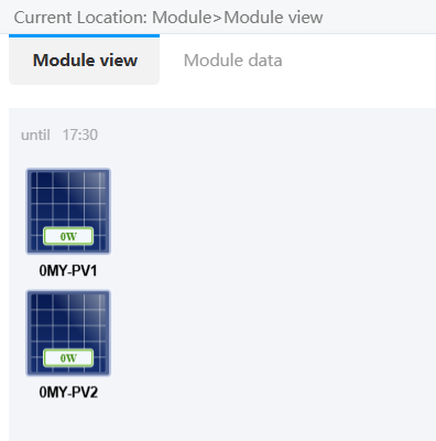

Möglichkeit 2 Solar Optimizer läuft sieht gut aus aber …es braucht eine gewisse Zeit bis es im Dashboard angezeigt wird und die Bearbeitung habe ich bis heute noch nicht richtig verstanden.
Jetzt würde ich gerne wissen wie Ihr Eure Module eingebunden habt und diese Anzeigen lässt.
DANKE
Gruß Fauli

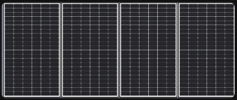

Wenn man sich den Solar Optimizer anschaut, der einfach nur alle Paneel anzeigt, könnte man mit der Bildelemente Card direkt aus HA was schöneres basteln. Ich habe mal versucht eine Card zu erstellen. So sieht sieht das Ergebnis für 4 Paneel aus. Kann entsprechend einfach vervielfältigt werden.

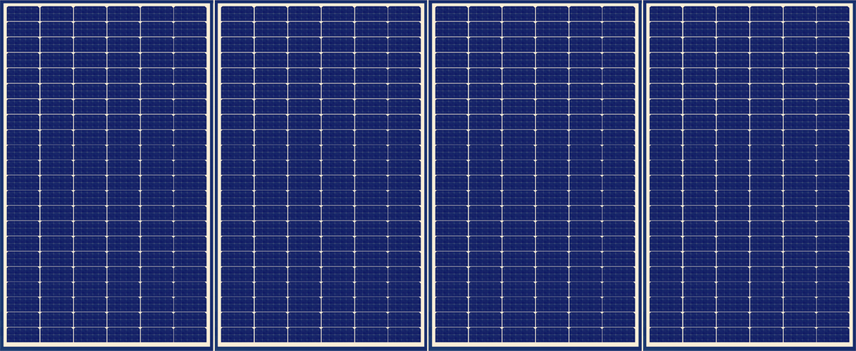

Solapaneel ausgeschalet
Solapaneel bei Leistung eingeschalet
Meine Vorstellung war jetzt, wenn kein Output von den Paneels kommt, dann sind sie sozusagen ausgeschaltet und werden damit schwarz angezeigt. Steigt der Output über 5 Watt (kann frei angepasst werden), werden die Paneels blau und zeigen die aktuelle Leistung an. Jedes Paneel zeigt dann neben Leistung unten noch ein Label. So hat man die Optik ähnlich wie im Optimizer. Beim Label kann man aber auch eine andere Entität hinterlegen, z.B. Paneltemperatur, Amper usw.
Das finde ich optisch auf jeden Fall ansprechender, hoffe es gefällt dir. :slight_smile: Die aktuelle Leistung des jeweiligen Paneels kann man zusätzlich mit templates je nach aktueller Leistung einfärben. So sieht man schnell ob alle Paneel gut laufen oder z.B. eins rumzickt. Aber das kann ich gerade schlecht zeigen, weil keine Leistung zur Zeit anliegt. Einfach mal tagsüber draufschauen, dann sollte sich die Werte entsprechend einfärben.
Hier der Code, kannst du gerne einmal testen und ein Feedback geben. :slight_smile:

@jayjojayson
cooler Code.
Läuft sehr gut und die Bearbeitung der Module ist auch für mich machbar.
DANKE
Hi, super wenn es dir gefällt. Das freut mich. :slight_smile: Gibt bestimmt auch noch den ein oder anderen, der den Code auch gebrauchen kann.
Die optische Aufmachung finde ich viel hübscher, wie die gezeichneten Solarmodule vom Opitimizer. Das Einfärben der Werte klappt also auch. Top, so habe ich mir das vorgestellt. :slight_smile:
Dein Code klappt hervorragend :+1:t2:

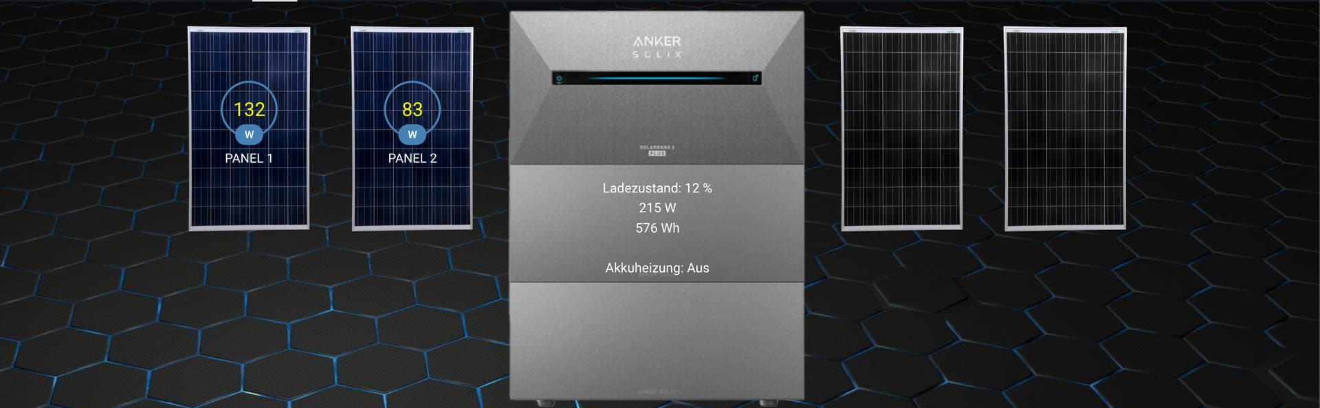

Sehr schön, so hat man gleich einen top Überblick. Die Einfärbung der Werte ist auch ganz praktisch. Hast du zwei unterschiedliche Ausrichtungen realisiert, weil die rechts noch aus sind?
Ja gefällt mir gut auch mit der Einfärbung. Hattest da eine coole Idee!
Nein das wird eine Ausrichtung. Sind nur 2 Platten angeschlossen (provisorisch):laughing:.
Habe ihr da PV Optimieren dazwischen hängen um die Daten von den Module zu bekommen?
Ne, bei mir kommen die Daten über den Wechselrichter (growatt). Kann ich in der Cloud sehen, hier mal mein kleiner neo800. Den großen habe ich ja nicht mehr in der Cloud, daher auch die Daten nicht mehr.
Der Neo 800 Von Growatt ist ein MicroWR, da kann ich mir schon vorstellen das man dort die Daten einfach bekommt, bei über 100 Modulen im System, wird es schon ein wenig schwieriger außer mit Zusatzhardware!

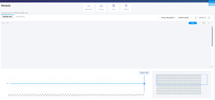

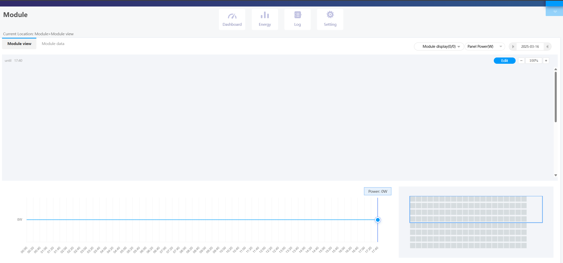

Ich weiß auch nicht so richtig, wie die das machen. Beim neo sind ja zwei MPPT Tracker verbaut. Aber bei meinen 8 Platten oben auf dem Dach funktionierte das auch irgendwie. Unten rechts im Bild sieht man die Module, aktuell leer, weil halt nicht in der Cloud.
Arrr, müsste man eigentlich glatt nochmal testen, aber ich habe den Stick geflasht. :frowning:

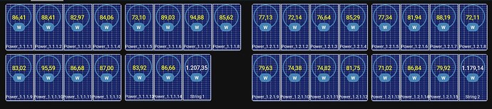

ich lese meine Module über die Optimierer aus.

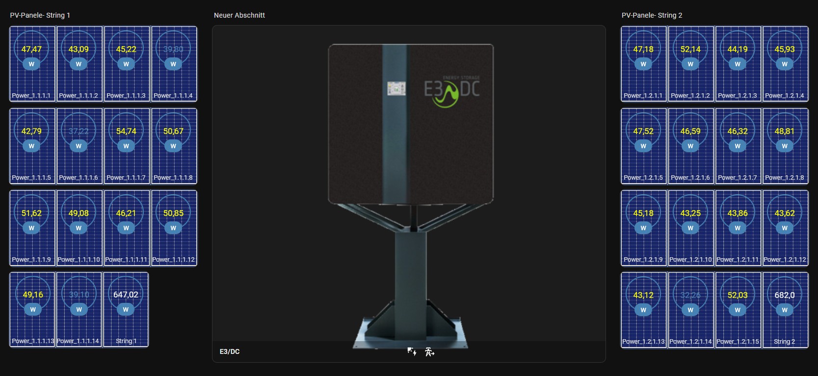

Danke @meins57 Bau ich auch gerade mein Seite neu um :slight_smile:
Sieht gut aus @Fauli085 :+1:t2:
