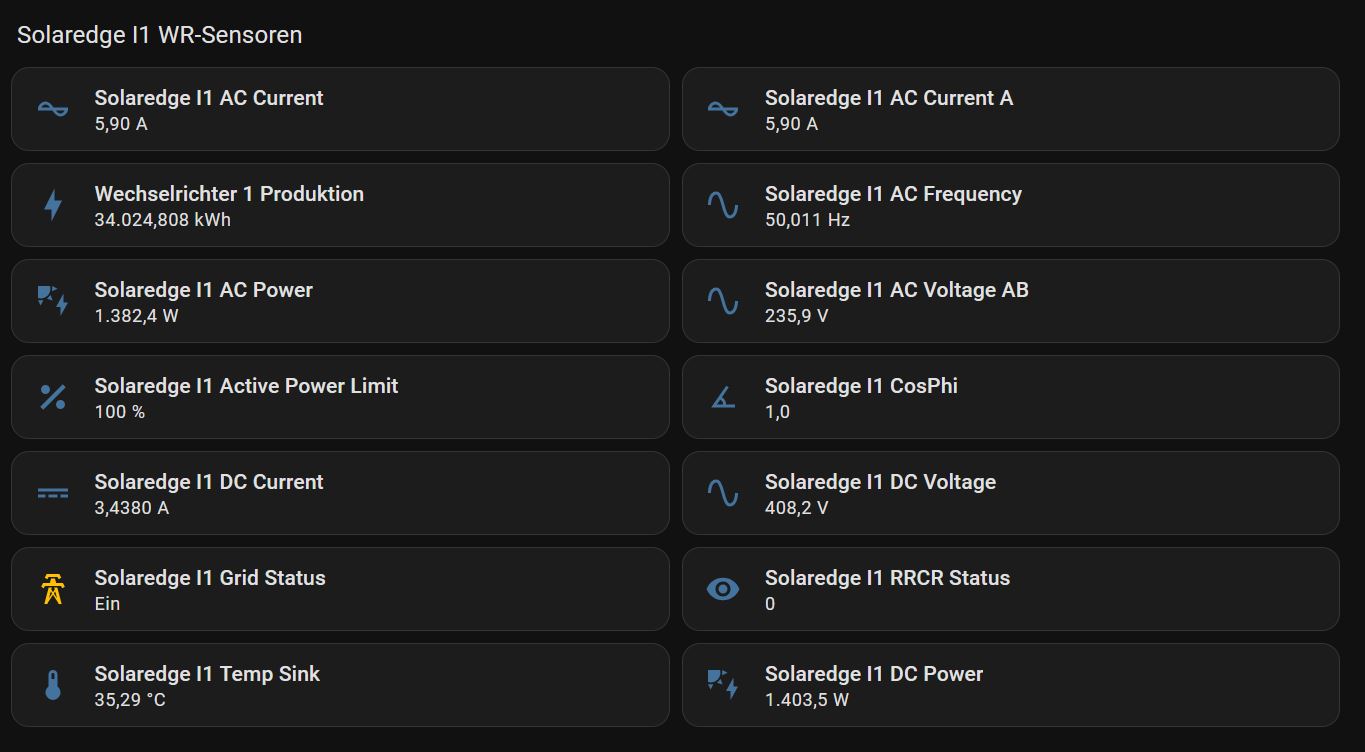

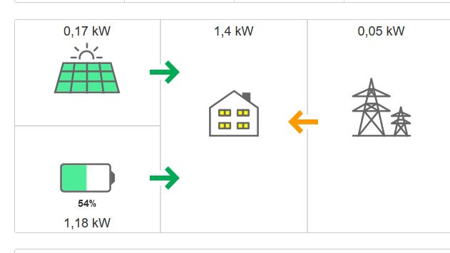

Prinzipiell ist es ja übersichtlich, aber z.B. aktuell habe ich nirgends diese 1382,4 Watt, es wird gerade dunkel und es gibt fast keinen Ertrag mehr auf dem Wechselrichter.
Hier:
Es ist auch nicht der Hauverbrauch.

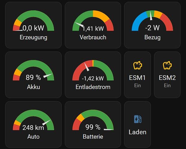

Solaredge ist da etwas schwierig, ich glaube aber, ich habs jetzt einigermaßen:
