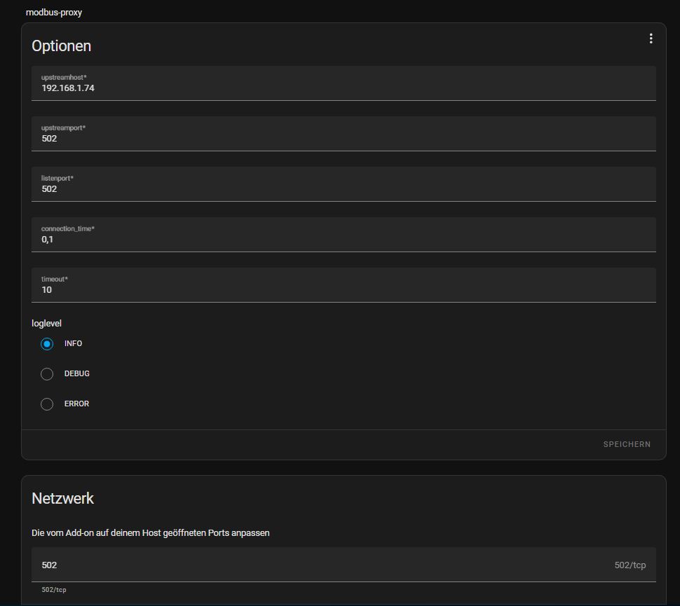

Ich habe es mit der Integration Modbus-Proxy versucht.
Leider bekomme ich keine Daten von Solaredge.

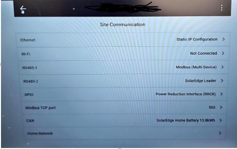

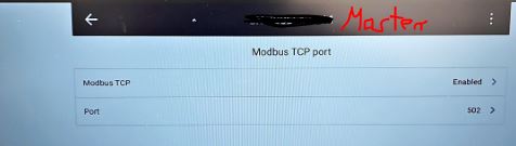

Ich habe im Modbus-Proxy meine IP des Master Wechselrichters (192.168.1.74) eingegeben und den Port 502.

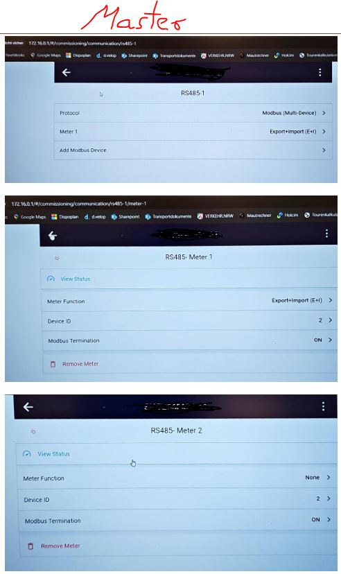

Der Wechselrichter hat seine statische Ip bekommen
Er ist als Modbus Multi Device mit Device ID 2 eingerichtet
Und als Leader eingerichtet

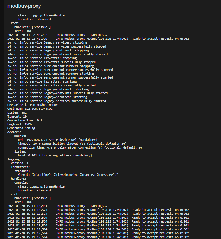

Leider kommen am Modbus Proxy keine Daten an.
Hier das Protokoll:
