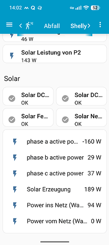

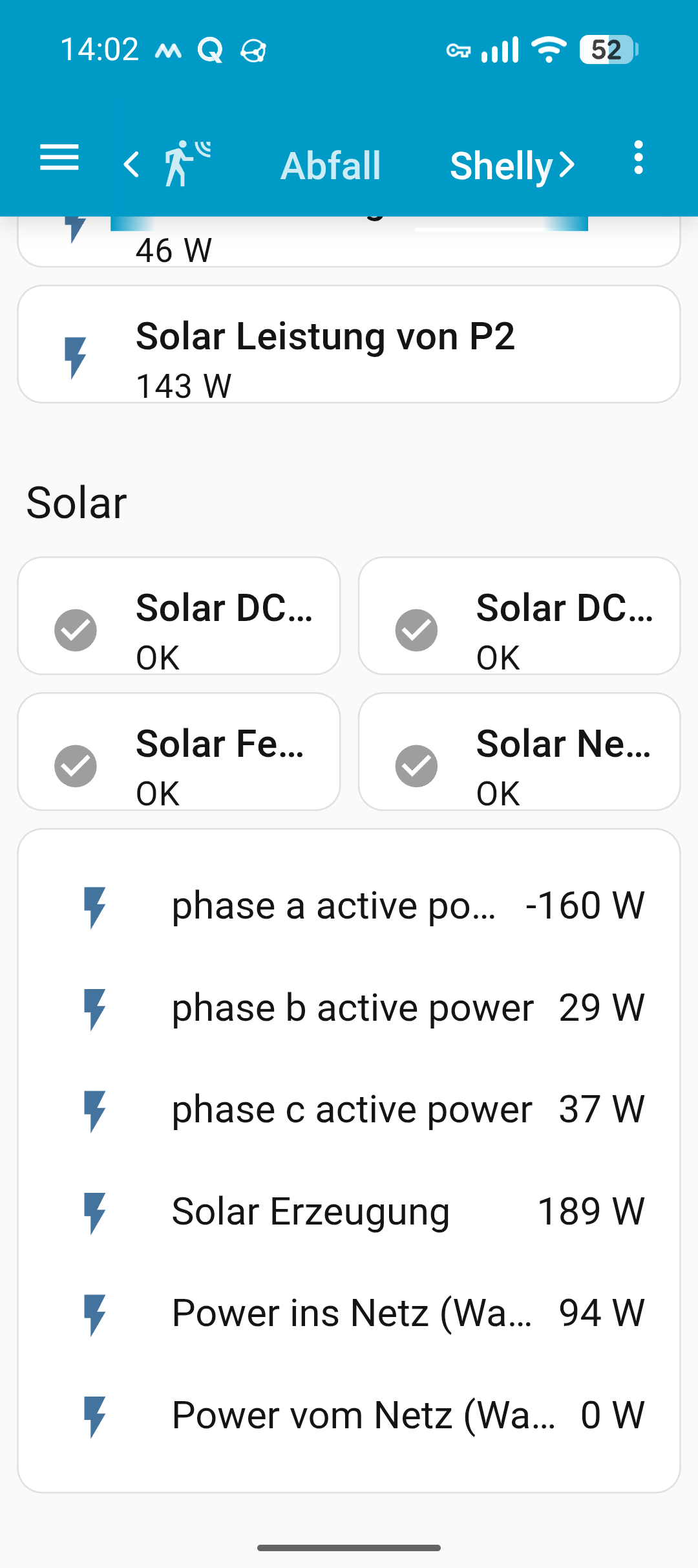

Habe mal kurz ne Übersicht gebastelt:
oben die 3 Phasen vom shelly, dann was die Solaranlage aktuell liefert und unten Einspeisung bzw Bezug vom Netz.
Wenn ich mir das Bild so ansehe, müsste das nicht rechnerisch aufgehen?
Also Erzeugung 189W-B29-C37=123W aber „nur“ 94W ins Netz
29W Verlust?
Phase A speist 160W in das öffentliche Stromnetz ein. Die Phasen B und C beziehen jeweils 29W und 37W aus dem öffentlichen Stromnetz. Wenn man das saldiert, sollten 94W abgerechnete Einspeisung herauskommen. Diese Werte sind stimmig. Deine PV meldet dir eine Produktion von 189W.
Deine ausgerechneten 29W sind höchstwahrscheinlich kein Verlust, sondern das was du auf der Phase A selbst in deinem Haus verbrauchst. Deinen Eigenverbrauch zwischen PV und Hausübergabepunkt musst du ja von der Produktion abziehen. Denn das bei dir an der Phase A ausschließlich die PV hängt, ist eher unwahrscheinlich.
