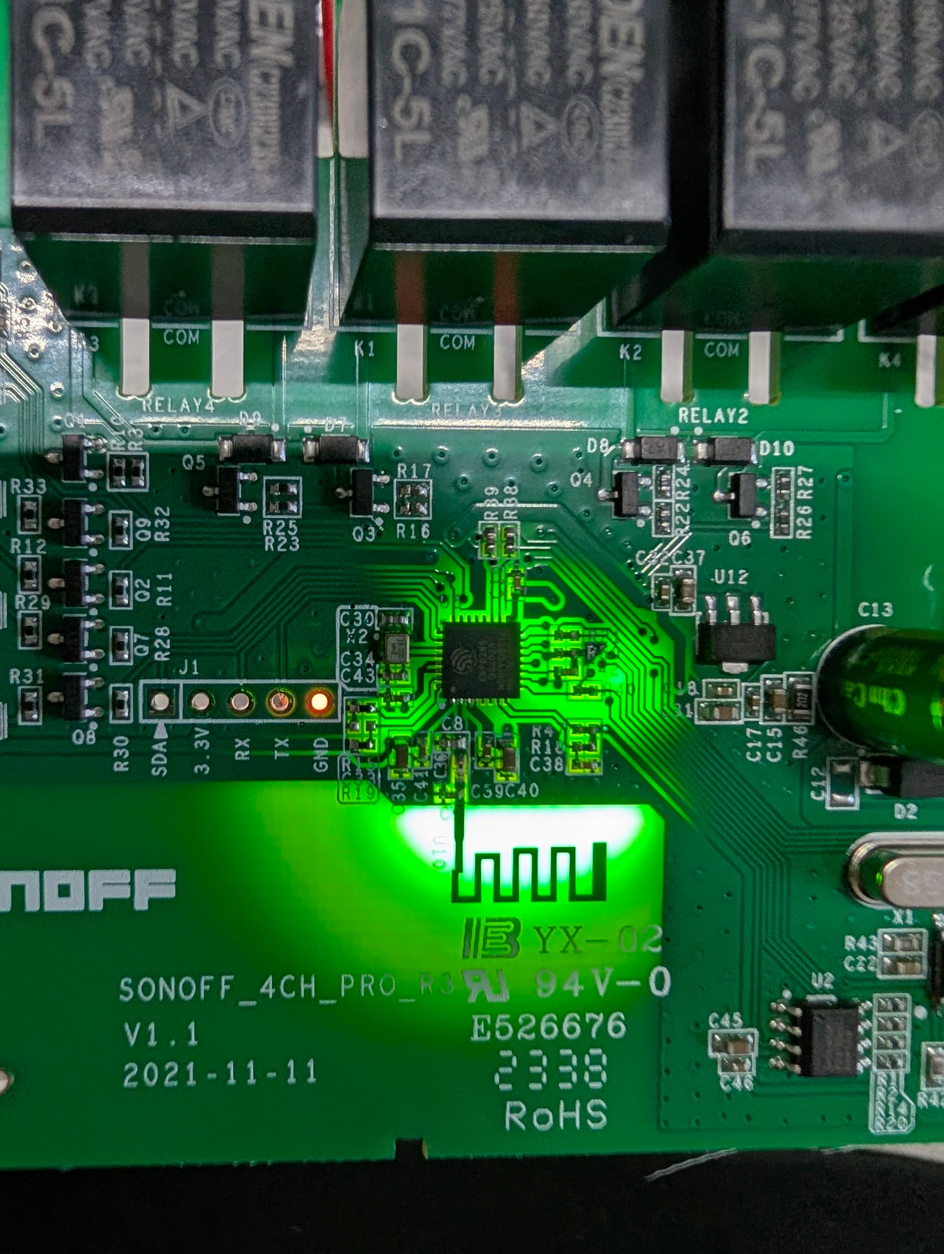

Hi,

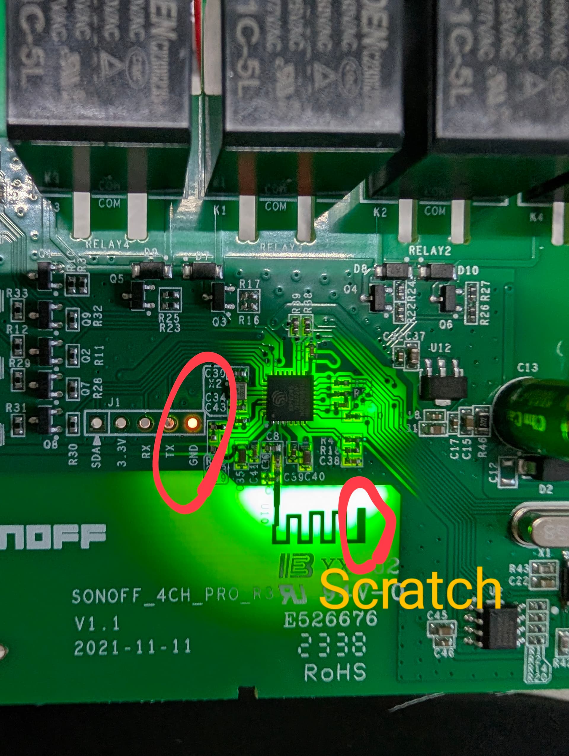

Gibt es eine Möglichkeit eine externe Antenne anzubringen? Wäre eine Möglichkeit die Antenne an einer Stelle frei zu kratzen und Masse über GND zu nehmen?
Abschalten der internen Antenne
Um Interferenzen zu vermeiden, muss die aufgedruckte Antenne deaktiviert oder getrennt werden. Da es das Platinenlayout nicht erlaubt, ist eine mechanische Trennung der Leiterbahn notwendig
