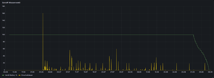

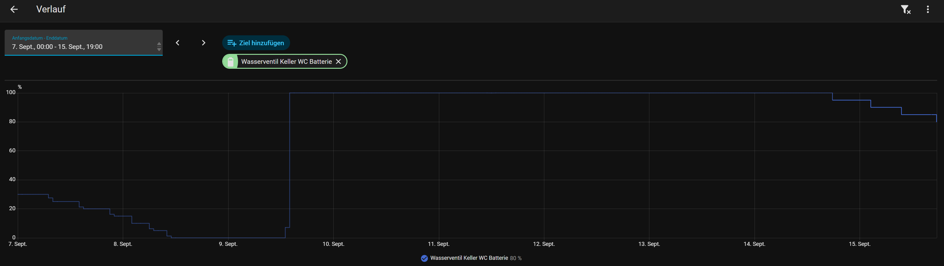

Mein Sonoff-Wasserventil fĂĽr den Garten ist seit ca. 1/2 Jahr in Betrieb und wird nicht sehr oft geschaltet. in der letzten Woche gar nicht.
Heute bekam ich eine Batterie-Warnung. Der Stand ist in 8 Tagen von 100% auf 0% gefallen.
Hat jemand schon etwas Ähnliches beobachtet?

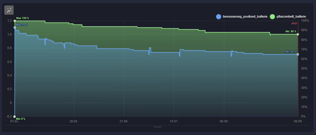

Habe gerade mal geschaut wie es ausschaut, letzter Batterietausch war im Mai. Die Batterie beim Poolbeet ist bereits etwas mehr abgenutzt, weil die einfach öfter läuft.

ok, wenn das fĂĽr eine Analyse hilfreich ist - hier gerne noch weitere Info:
Korrektur: Das Ventil ist erst seit 10.06.2026 in Betrieb - also 3 Monate
In diesen 3 Monaten war der Batteriestand, bis auf die letzten Tage, immer 100%.
Das Batterie-Pack ist mit 4,2V tatsächlich entladen gewesen
4 neue Batterien eingelegt - 6,4V - 100% - funktioniert wieder.
Mal seh’n wie lang.

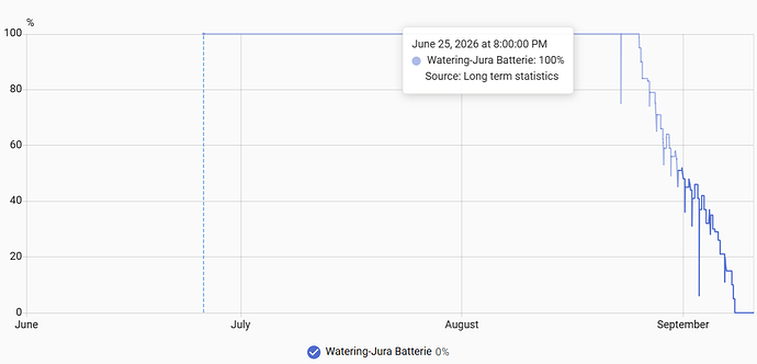

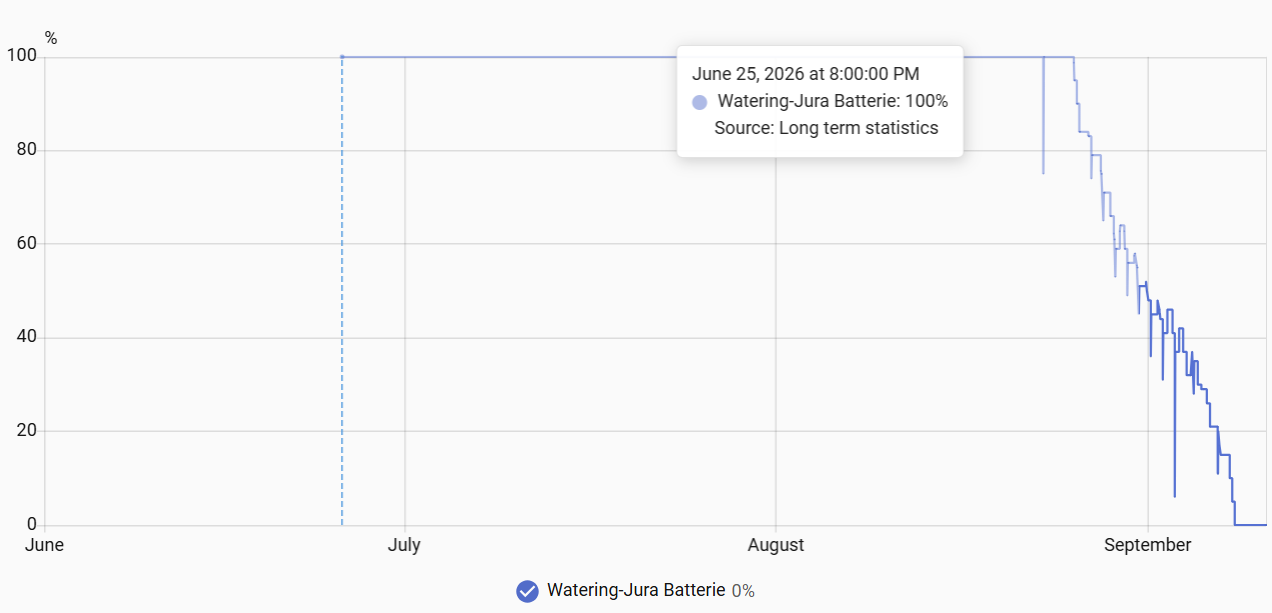

Ich hab mir diesen Sommer ein SWV-ZFE gekauft und nun sind die Batterien schon am Ende! Es wurden “Varta Industrial” eingesetzt und alle Batterien haben ca. 1.05V Spannung übrig. Die Programmierung war auf 2x täglich bewässern, ausser wenn es regnet und jeweils auf 50l Wassermenge bemessen.
Das Gerät wurde am 25.6. in Betrieb genommen, es hat ab dem 25.8. bis zum 8.9. die Batterie komplett geleert. Aus diesem Grund habe ich nach ähnlichen Erfahrungen gesucht und prompt gefunden.

ChatGPT vermutet, dass die Entladung nicht innerhalb weniger Tage geschieht, sondern das der Status in den Wochen und Monaten davor fehlerhaft sein könnte.
Zitat ChatGPT:
*Die Batterien sind wahrscheinlich nicht erst Anfang September plötzlich entladen worden. Vielmehr hat das Ventil den schleichenden Spannungsverlust monatelang nicht korrekt gemeldet. Erst nachdem eine bestimmte Spannungsschwelle unterschritten wurde, rechnete die Firmware den Wert sehr schnell herunter. *
Die Betriebszeit von Anfang Juni bis Anfang September – also ungefähr drei Monate – erscheint für vier AA-Batterien trotzdem auffällig kurz, sofern das Ventil nicht sehr häufig betätigt wurde. Die gelbe Kurve spricht zwar für einige längere Einsätze, aber nicht für einen derart extremen Betrieb.
Stimmt, das habe ich bei Zigbee-Geräten auch schon mehrfach beobachtet. Meistens können die die Spannung nicht sehr genau messen und dann ist es Ewigkeiten 100% (Was ja theoretisch garnicht sein kann) und plötzlich dann nur noch ganz wenig Batterieladung

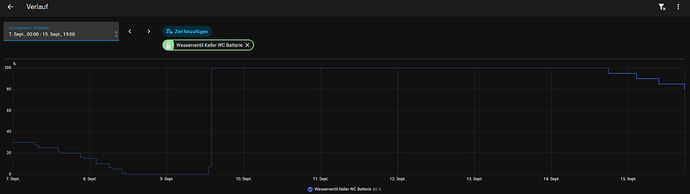

Wie man sieht, habe ich am 9. Sept. neue Batterien eingelegt.
Wie singt Roland Kaiser immer so schön?
Ich glaub, es geht schon wieder los
Das darf doch wohl nicht wahr sein

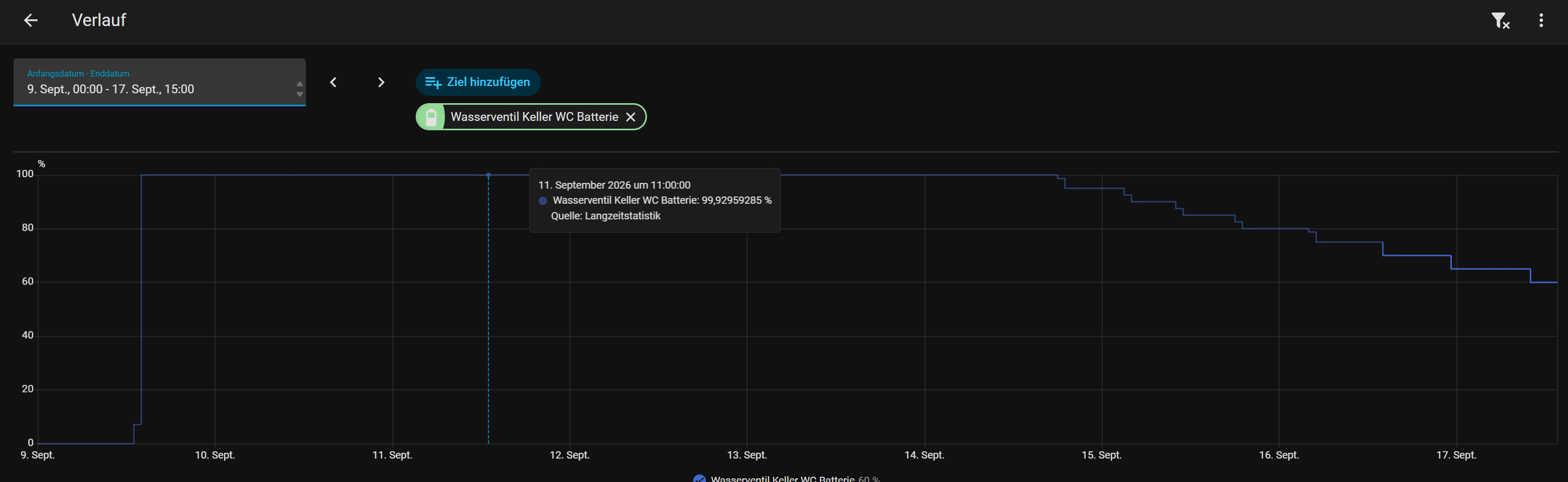

Seit gestern hat wieder der Abärtstrend der Batterie eingesetzt.
Seit dem Batteriewechsel ist das Ventil nicht geschaltet worden.
Was sagt der Log von Z2M dazu?
Feuert der ohne Ende Daten
Edit: bei mir melden sie sich anscheinend alle 5min

Bei mir sind es auch 5 Minuten
Bei sämtlichen MQTT-Einträgen bleiben die eigentlichen Werte praktisch unverändert:
  • Batteriestand: 60 %
  • Ventilzustand: OFF
  • Ventilfehler: normal
  • Wassermenge: 0 Liter
  • Firmware: 4352 / aktuell
  • Nur last_seen und teilweise die Verbindungsqualität ändern sich.
