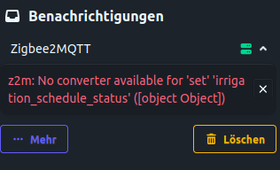

Habe vor einiger Zeit das „neue“ Wasserventil von Sonoff gekauft und in Betrieb genommen.
Ein- uns Ausschalten funktioniert einwandfrei , aber nach einer gewissen Einschaltzeit schaltet das Ventil selbstständig ab.
Alle Versuche, die entsprechenden Werte in Z2M zu setzen, werden abgelehnt. Scheinbar wird immer der ganze Block übernommen und scheitert bereits bei Datum und Uhrzeit, da die Felder leer sind. Wenn ich die Werte wie im Bild setze, wird der Rahmen grün, aber beim Übernahmeversuch mit Fehlermeldung abgewiesen.

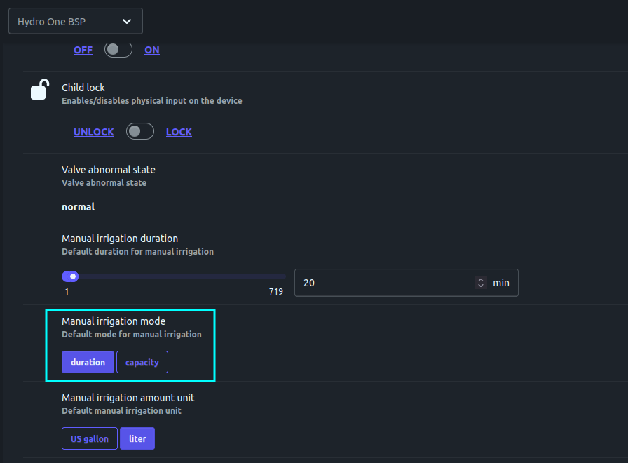

versuche mal diesen aus mqtt zu verändern, bei mir geht das zuverlässig
Danke für den Tipp, klappt leider nicht.
Ich werde das Gerät morgen mal neu anlernen.
Deinen Fehler kenne ich aber wenn ich etwas direkt in Z2M ändern möchte
Sind ja auch sehr viele Einstellungen
meiner steht natürlich auf manual
wenn ich dort etwas speichern möchte kommt
kenne ich also :laughing:

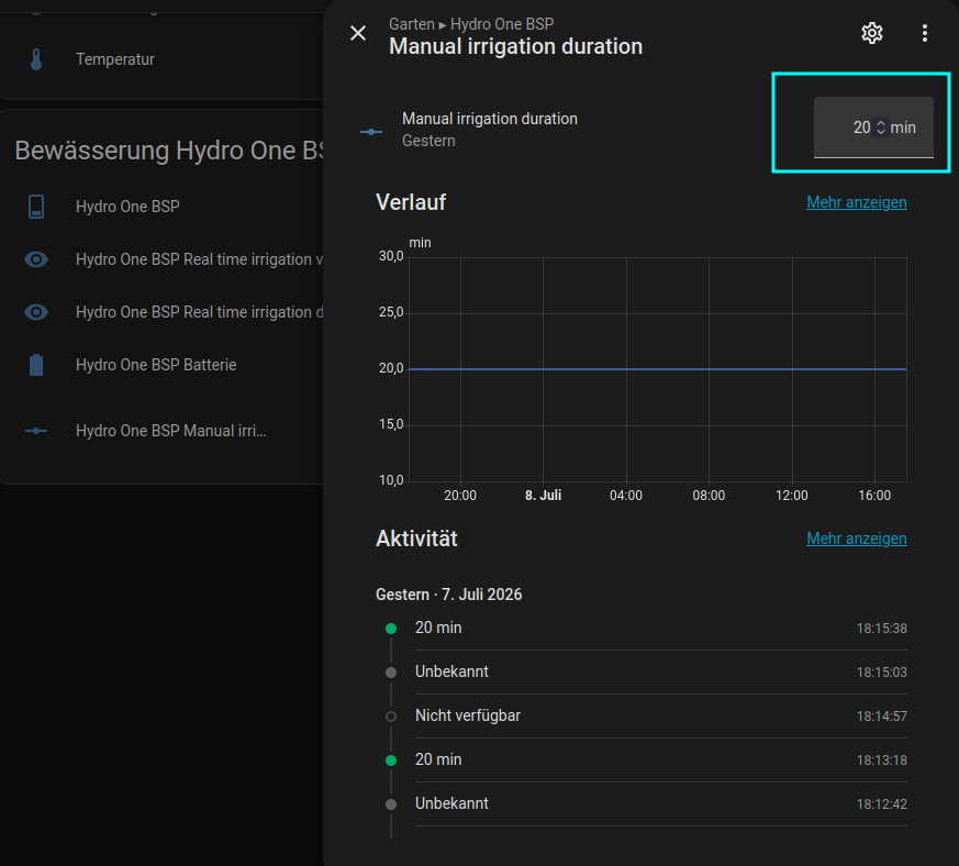

ich will ihn aber nur „AN“ triggern aus HA
und er soll nach 20min alleine AUS schalten
und das funktioniert
ok, 20 Min. wäre ja schon ein Fortschritt.
Mein Ventil schaltet nach 10 Min. ab. :worried:
