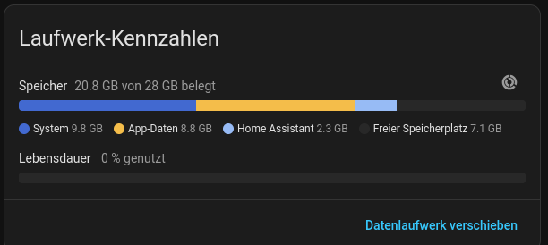

Hallo zusammen!
Ich nutze schon eine Weile das Home Assistant Green.
Habe da eine Frage zur Speicherplatzbelegung.
Was versteckt sich alles in den einzelnen Kategorien?
Die Frage kommt auf, weil der Speicher immer knapper wird und ich mich Frage was soviel Speicher belegt.
Kann mir da einer weiter helfen, was es sein könnte, oder auch wie ich raus finde was das alles ist?

Die Anzeige zeigt die Belegung des Datenlaufwerks, auf dem Home Assistant OS, Home Assistant selbst und die Apps/Add-ons gespeichert sind:
  • System: 9,8 GB
    Home Assistant OS, Supervisor, Container-Images und weitere Systembestandteile.
  • App-Daten: 8,8 GB
    Installierte Apps/Add-ons und deren Daten. Bei dir könnten insbesondere InfluxDB und Grafana einen größeren Teil davon belegen.
  • Home Assistant: 2,3 GB
    Konfiguration, Datenbank/Verlauf, Automationen, Integrationen und andere Home-Assistant-Daten.
  • Freier Speicherplatz: 7,1 GB
    Noch verfügbar. Damit sind ungefähr 74 % des Laufwerks belegt. Das ist noch in Ordnung, sollte aber gelegentlich kontrolliert werden.
  • Lebensdauer: 0 % genutzt
    Das ist keine Speicherbelegung, sondern ein Verschleißwert des Laufwerks.
    0 % genutzt bedeutet: praktisch noch kein messbarer Verschleiß – also sehr gut. Bei manchen SD-Karten oder Laufwerken wird dieser Wert allerdings nur grob oder gar nicht zuverlässig geliefert.
Die Schaltfläche „Datenlaufwerk verschieben“ ermöglicht, die Home-Assistant-Daten beispielsweise von einer SD-Karte auf eine USB-SSD zu übertragen. Dabei sollte vorher unbedingt ein vollständiges Backup erstellt werden.

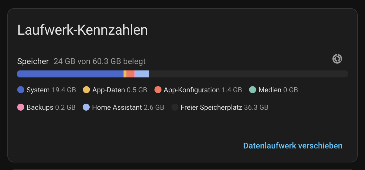

der Bereich App-Daten sieht für mich sehr groß aus. Das erinnert mich, wie von Schorsch schon erwäht, an die Zeit, als ich Grafana ausprobiert hatte.
Ich habe momentan auch sehr viel installiert/probiert und habe momentan ca. 20 Apps. Bei mir sieht das so aus.

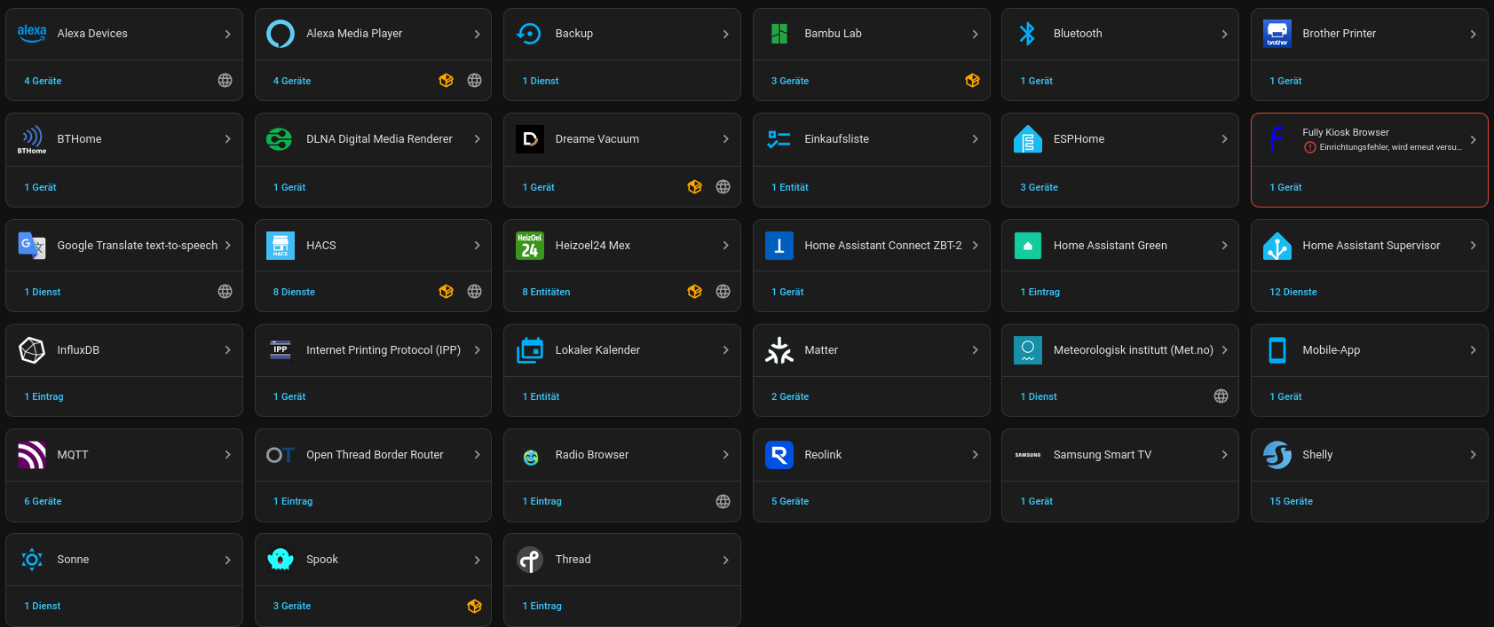

Habe noch nicht viel laufen. U.a. Shelly, ESPHome, Bambu, Dreame, Reolink. Das würde ich behaupten wären die größeren Apps.
Influx habe ich zB auch, aber da laufen im moment nur 3 Entitäten drauf und die wandern auch direkt auf meinen Server. Grafana habe ich nicht.
Hier mal eine Übersicht über die Apps.

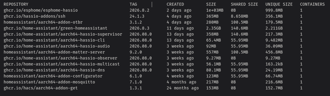

Du könnst dir noch die App Advanced SSH & Web Terminal installieren und mit dem Kommando
docker system df -v
oder besser noch mit
docker system df -v  > /root/ergebnis.txt
den Speicherbedarf der Apps anzeigen lassen.
Durch die Umleitung in die Textdatei kannst du dir das Ergebnis mit nano besser ansehen.

Komme da auf keine 8,8 GB.
Gibt es noch andere Möglichkeiten? :see_no_evil_monkey:
Hab mit der Hilfe der KI was gefunden. Es waren 7,9GB im Cache von ESPHome gespeichert. :see_no_evil_monkey:

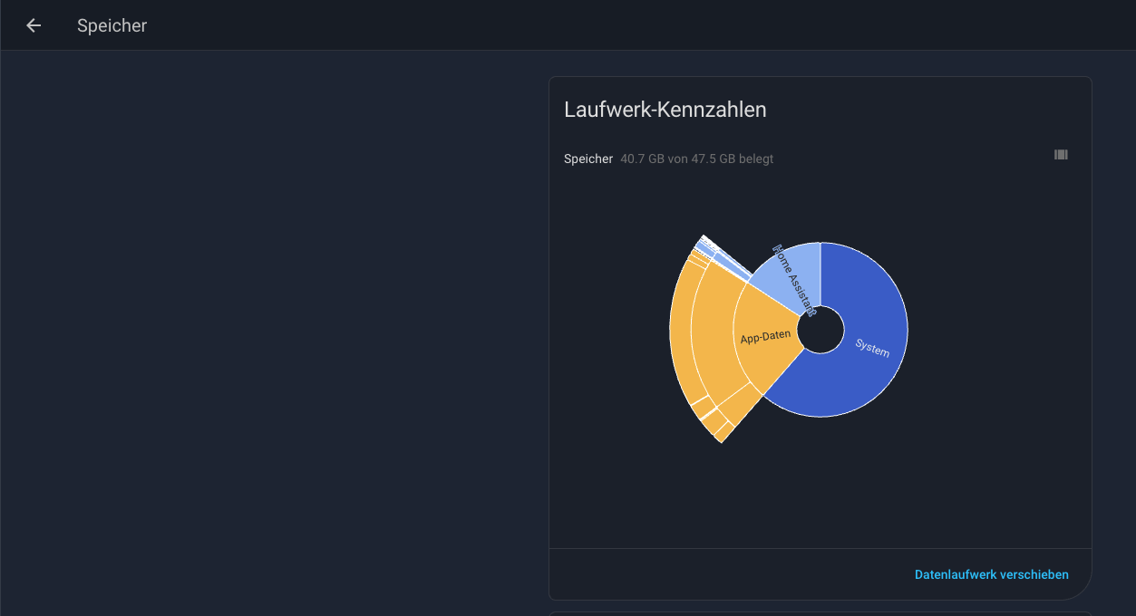

Interessant, wo es überall hilfreiche Funktionen gibt. Ohne diesen Beitrag währe ich in zwei Jahren nach nicht darauf gekommen, auf diesen kleinen grauen Fleck rechts über der Balkenanzeige der Speicherverwendung zu klicken. Und bei den Apps kann man sogar noch weiter rein drillen. Klasse.
