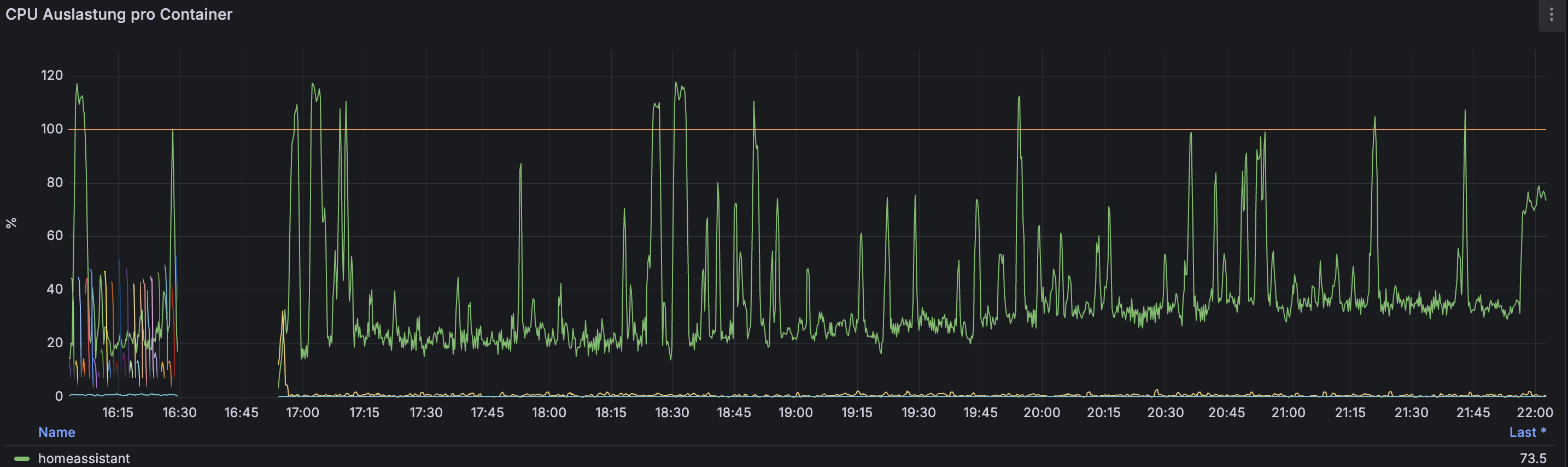

Auslastung Container
Wenn ich mir das Monitoring angucke, geht er bereits seid geraumer Zeit über die 100%, da ist es mir aber nie negativ aufgefallen. Erst seid heute merke ich es. Genauer gesagt seit dem Restart um kurz vor 17 Uhr (siehe Graph)

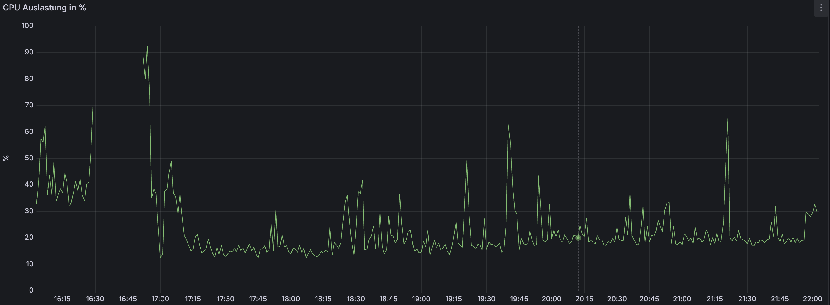

Auslastung Server

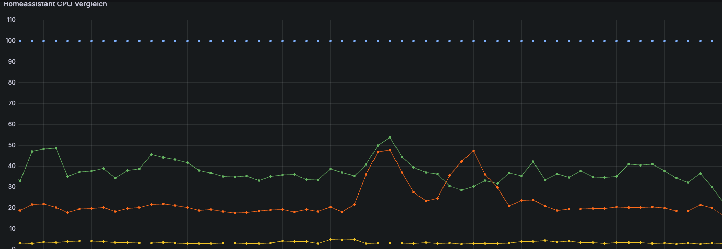

Ich habe heute testweise meine HA-Instanz auf einen zweiten Server migriert.
Zum Verständis:
Ich hab Server laufen, einer eigentlich für Smarthome, direkt Ubuntu mit Docker und darauf Homeassistant, Zigbee2MQTT, Govee2MQTT etc.
Und der andere mit Proxmox und meinen restlichen Anwendungen.
Also mal auf dem Server2 einen Container mit den gleichen Specs wie Server1 angelegt und Homeassistant rüber migriert.
Hab jetzt den Tag über heute parallel laufen lassen und die gleichen Aufgaben durchführen lassen.

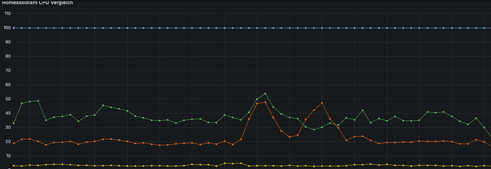

Siehe das Ergebnis:
Legende:
In Grün sehen wir hier die CPU Auslastung von Homeassistant auf Server1
In Orange die CPU Auslatung von Server 1 selber
In Gelb die CPU Auslastung von Homeassistant auf Server 2
In Blau die 100% Grenze.
Ja Homeassistant auf Server1 ging auch nicht mehr auf über 100% in der Testphase, aber dennoch ist die Auslastung auf Server 2 trotz gleicher Specs deutlich geringer.
Finde ich alles sehr merkwürdig.
Naja hab jetzt erstmal den Homeassistant Port von Server1 auf Server2 geproxied damit ich weiterhin unter der gleichen IP arbeiten kann.
Wenn ich dann mal Zeit und Lust hab untersuche ich das ganze tiefergehend. Augenmerk war jetzt erstmal die volle Funktionstüchtigkeit von Homeassistant.
