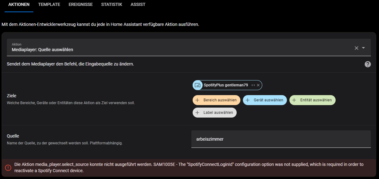

ich möchte gerne über eine Päsenz Spotify-Playliste über Alexa-Dot starten. Die Automatisierung an sich sollte nicht schwer sein. Habe zunächst in den Entwicklerwerkzeugen->Aktionen folgendenes ausprobiert:
hat jemand eine Idee, was das für ein Fehler ist und wie ich diesen beseitigen kann?
Hast du dir mal die Beschreibung der Aktion durchgelesen?
grafik
Damit kann ich z.B. bei meinem Denon AVR die Eingangsquelle ändern (Bluray, TV, etc…).
