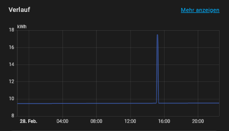

Edit: Das funktioniert aber nicht in der Langzeitstatistik, oder? bzw. ist nur für das Energiedashboard relevant und nicht in den Diagrammen der Geräteinfo.

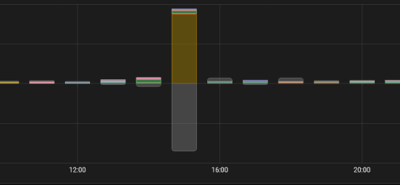

Dann zeig es uns doch mal an einem Beispiel
Energie Bord
Direkter Sensor im Diagramm

Sieht halt genauso aus wie in Thomas Video. Aktuell ist alles von Hand bereinigt, aber lässt bestimmt nicht lange auf sich warten…

Es geht um den Detailverbrauch und Einzelverbrauch der Geräte im Dashboard. Es ist also nicht ein Gerät mehrmals am Tag sondern mehrere Geräte täglich.
Hier kommt es zu extremen einmaligen Ausschlägen nach oben die sich dann beim nächsten Eintrag wieder normalisieren. Wie oben zu sehen ist sind die „normalen“ Werte dann nicht mehr zu erkennen.
Warum HA so was nicht automatisch filtert verstehe ich sowieso nicht, denn kwh können ja gar nicht steigen und dann wieder fallen.

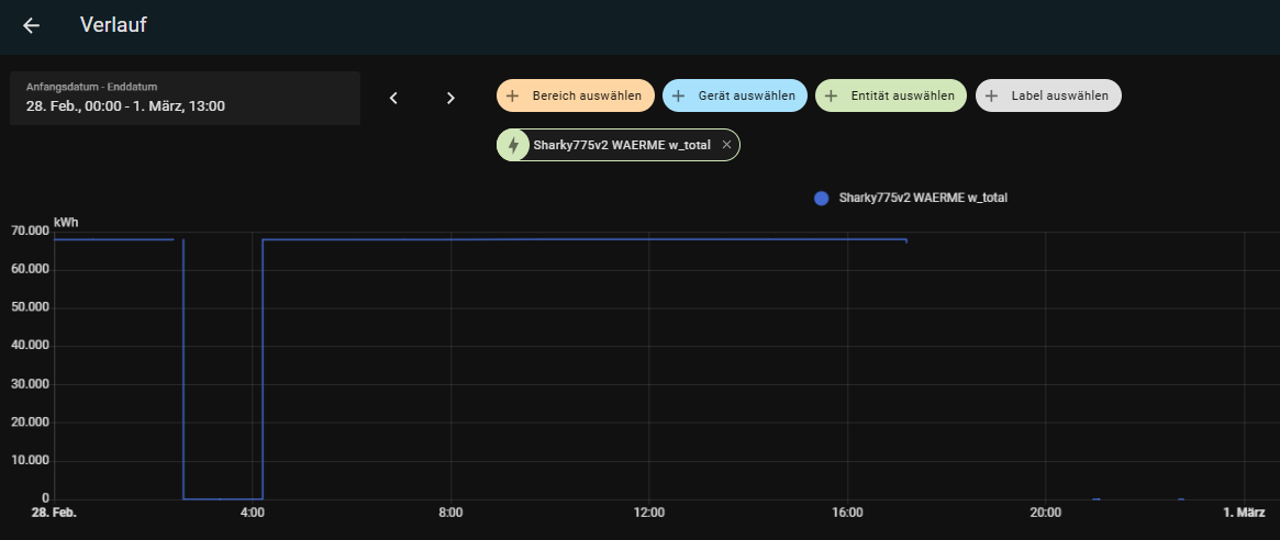

Weil ich es nicht für relevant hielt, da es ja gar nicht um meinen Hausverbrauch geht. Ich messe meinen Hausstromverbrauch über ein Home Energy Meter DSB28, das ist ein Z-Wave Gerät, welches über Wandler an seine Daten kommt, läuft bei mir seit Jahren zuverlässig und tut seinen Dienst auch an HA.

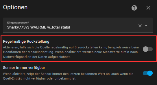

wenn, aus welchem Grund auch immer, ein Standartwert vom Gerät kommt (meist eine „0“) dann wird das interpretiert als „Rückstellung“
sieht man sehr schön in den Einstellungen vom Verbrauchszähler:
Im Standard ist dieser Haken aktiviert

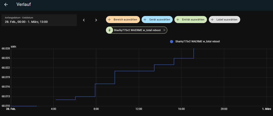

Ansonsten bringt ein neuer Sensor zusätzlich noch Abhilfe damit solche Daten gar nicht akzeptiert werden
also wie in deinem Beispiel auch bei mir:
und mit dem zusätzlichen Sensor dann so:

Bei meinem expliziten Beispiel ist es genau so wie ich es beschrieben habe:
Lesekopf liefert sofort einen 0 Wert wenn er gestartet wird, neuer richtige Wert kann bis zu 2h dauern (ist halt bei dem Wärmemengenmesser so), spielt aber auch keine Rolle. Wenn dann der neue Wert kommt dann ist der neue Wert für das Energie Board halt die different zwischen Neuen Wert zu einer „0“ :stuck_out_tongue_closed_eyes:
Sowie im Diagramm :stuck_out_tongue_closed_eyes:
Abhilfe war ein neuer Sensor mit Abhängigkeit der Verfügbarkeit der Entität sowie Wert nur nur größer als X, sonst nicht Verfügbar (bei einem total_increase Sensor ja genau richtig)

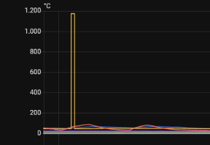

Was aber machen wenn das bei Temperaturen passiert?
Da sind höchstens Werte bis 60°C und bei 1200 Grad würde mit Sicherheit die Hardware schmelzen. Ein Button zum bereinigen wird mir gar nicht angeboten :frowning:
Cool :stuck_out_tongue:
Was ist das für ein Gerät? Gibt es einen Zusammenhang zu dem Gerät mit den Aussetzern im Energie Dashboard?
Bei einem Temp Sensor habe ich das auch noch nie gesehen :sweat_smile:
