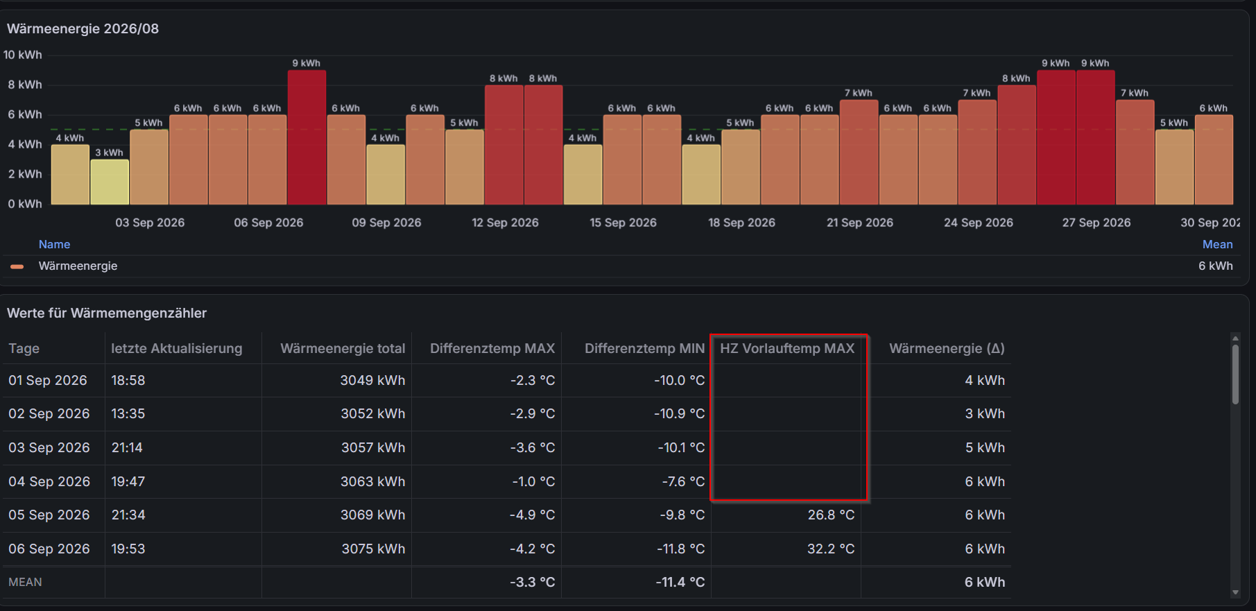

Habe überhaupt nicht daran gedacht das ich in Grafana einen Max Wert meiner HZ Vorlauftemperatur Reporte
Hier wurde der Shelly UNI (ESPHome) abgeändert und hat teilweise neue Entitäten
Aber:
das ist mir zu heikel und in meinem Fall auch unnötig da ich in Grafana ja auch die alte Entität habe. Die fehlenden Daten für Excel wären ja in 5sec wieder da

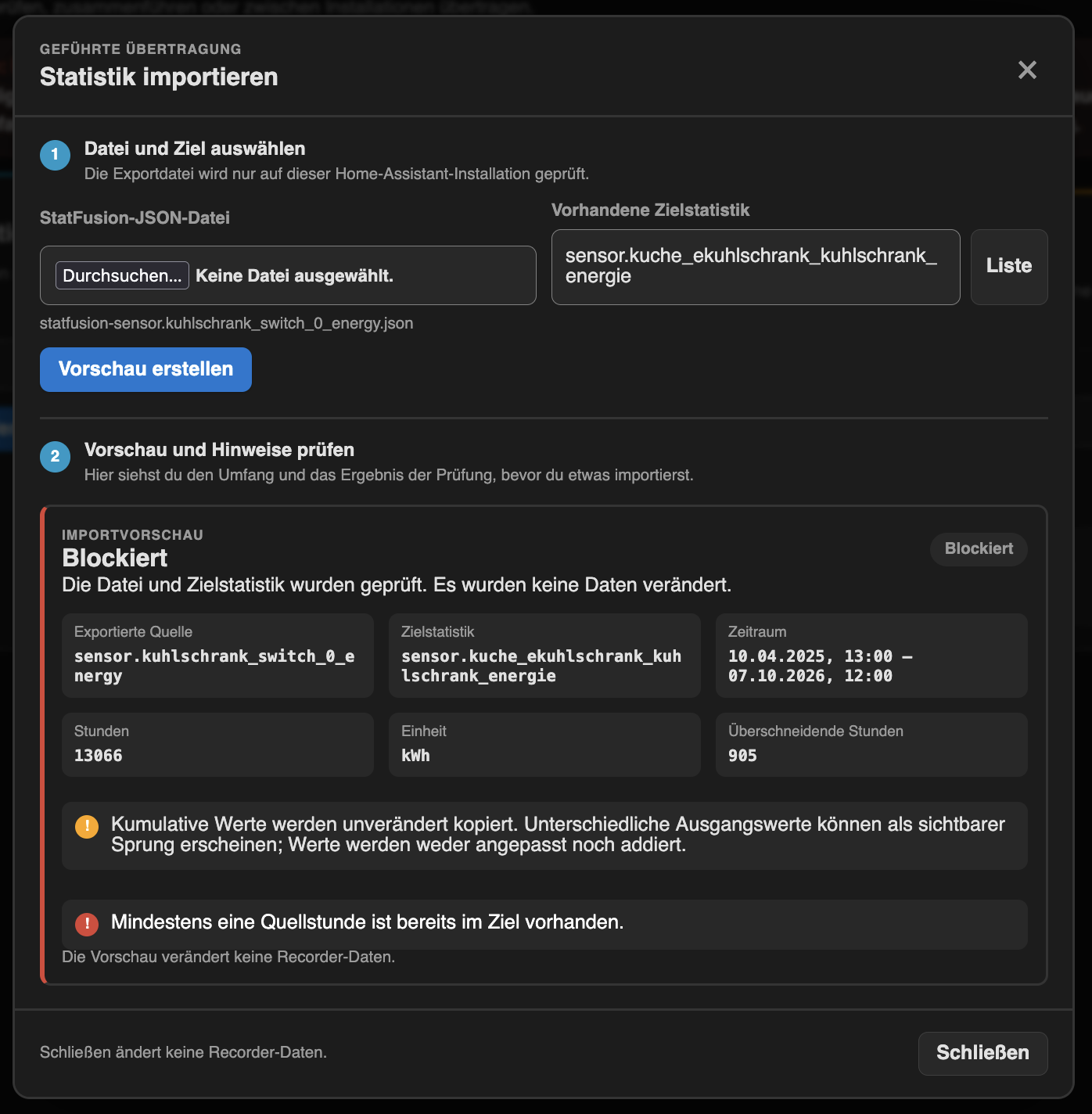

Testweise habe ich mal eine Statistik aus dem alten HA exportiert und versuche nun, sie in das neue HA zu integrieren.
Die Vorschau zeigt mir an, dass sich mehrere Stunden überschneiden. Das ist richtig, da es sich um dieselbe Matter-Steckdose handelt, die die Werte momentan noch sowohl im alten, als auch in dem neuen HA misst.
Wie komme ich hier aber weiter? Außer schließen kann ich hier nichts machen.

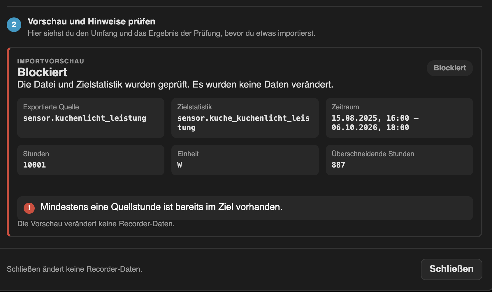

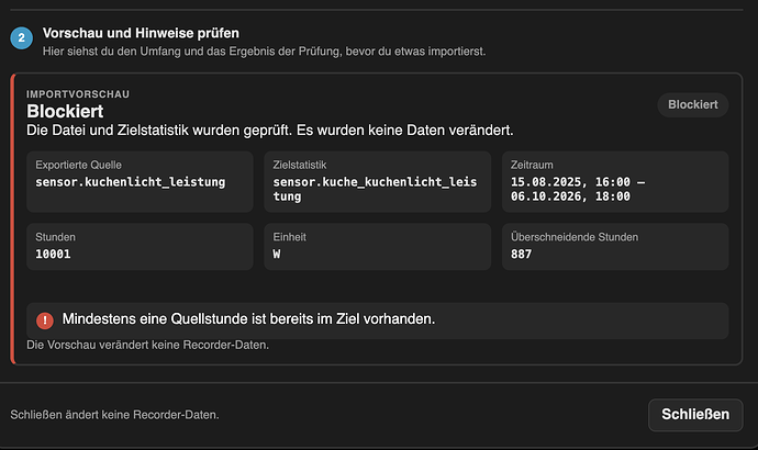

Hm, ich habe jetzt V1.2.0 installiert, finde aber keine Auswahlmöglichkeit!? Gibt es die ev. nur für den Zusammenführen-Teil? Ich möchte Satistiken aus einem Anderen HA importieren.
Nein, das sollte immer angezeigt werden, wenn es Überschneidungen gibt. Gibt es keine oder Lücken, dann gibt es auch keine Auswahl.
In meinem Fall gibt es knapp 1000 Überschneidungen, aber keine Auswahlmöglichkeit.
Testweise habe ich nach der Installation von V1.2.0 die Integration auch nochmal gelöscht und nach einem Neustart wieder neu Eingerichtet . . .
