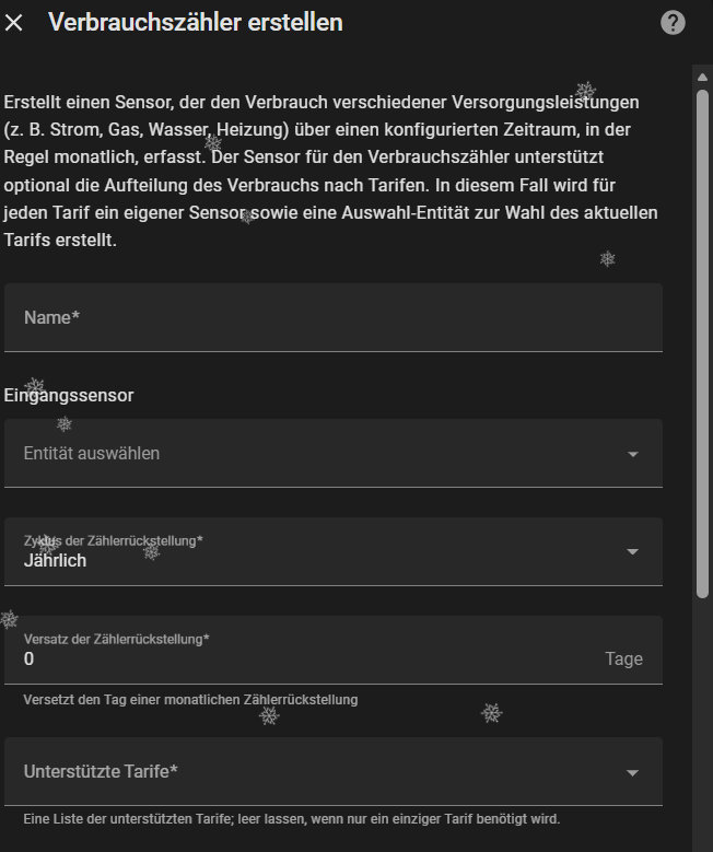

Also, wenn ich den Wert als Zahl im Dashboard haben möchte, dann muss ich wohl einen Sensor Template (oder gibt es da einen anderen Helfer der besser ist?) mit dem Verbrauchswert eintragen. Das wird dann wohl die beste Möglichkeit sein - oder?
Das geht mit den internen Helfern
Also auch ein Verbrauchszähler mit Rückstellung
Aha, und wie? Kann ich aus der Anleitung nicht erkennen.
Dreckfresse:
Verbrauchszähler
also wirklich
Helfer auswählen und dort
Dreckfresse:
Verbrauchszähler
Aber damit habe ich doch nur den Wert vom letzten Jahr. Der wird dann ja nächstes Jahr im Januar überschrieben.
Ich möchte gerne auch die Werte von den Jahren davor als “Sensor” behalten.
Da diese Sensoren eine Langzeitstatistik haben kannst du die alten Werte ansehen
Du kannst natürlich auch am 31.12.xxxx automatisch einen anderen Sensor füttern
Ahhh - ja - das stimmt. Wieder was dazugelernt.
Danke für die Info.
